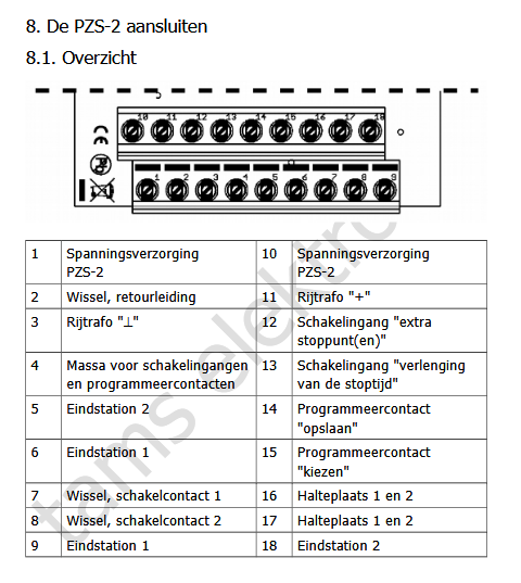

Dag allemaal,
Ik kom er niet uit met dit printje, heb alles div keren gecontroleerd.
Wat nu

Hier kan niemand iets mee, ben ik bang.
Het is nodig dat je echt alles geeft. Foto's van alles, schema's van alles en ook hoe je het aangesloten heb.
Wat zijn de problemen, wat werkt er wel, wat werkt er niet?

Citaat van: Japie op 26 October 2025, 19:14:28
Dag allemaal,
Wat nu
Dit?:
https://tams-online.de/WebRoot/Store11/Shops/642f1858-c39b-4b7d-af86-f6a1feaca0e4/MediaGallery/15_Download/Anleitungen_NL/51/PZS-2_Handleiding_2018_03_NL.pdf
Wat is precies je probleem?

Bij start vertrekt de loc uit sp 1 en gaat dan naar B dan gaat ie terug naar A en stopt weer in sp1 daarna gebeurd er niets
dwz ik hoor alleen regelmatig getik.

Op het moment dat je getik hoort, is dit het moment dat de wissel hoort om te schakelen?
Ik zie een inconsistentie tussen handleiding en jouw schema. De wisselcontacten moeten op 7 en 8 zitten. En op jouw tekening heb je pinnen 4, 5 en 6 gebruikt.
Ik zie ook geen sectie A op de tekening staan. Ik zie alleen B als ik zo kijk.

Dag Bas,
opnieuw de tekening er zat een fout in maar niet op het spoor. spoor 2 was verkeerd getekend.
Volgens Tams moet het wissel toch aan 4-5-6 aangesloten worden ?

Bijzonder, die handleiding van 0.2 versies terug zei wat anders tegen me
Ik ga morgen kijken voor een andere handleiding
