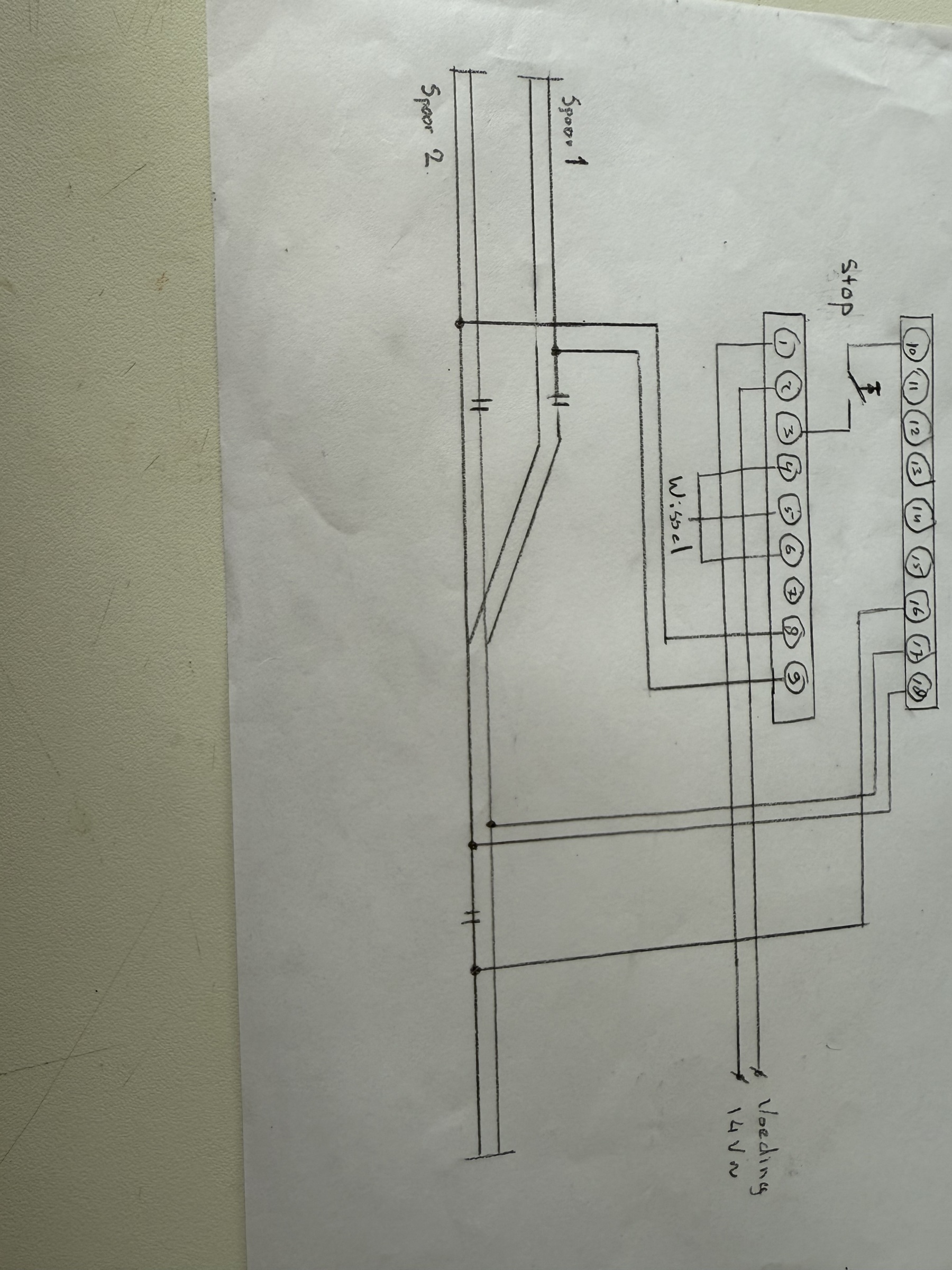

Dag allemaal,
Ik kom er niet uit met dit printje, heb alles div keren gecontroleerd.
Wat nu
Berichten: 5250
Re: TAMS PZS-2.2
26 October 2025, 20:18:59 »
Hier kan niemand iets mee, ben ik bang.
Het is nodig dat je echt alles geeft. Foto's van alles, schema's van alles en ook hoe je het aangesloten heb.
Wat zijn de problemen, wat werkt er wel, wat werkt er niet?

Bij start vertrekt de loc uit sp 1 en gaat dan naar B dan gaat ie terug naar A en stopt weer in sp1 daarna gebeurd er niets
dwz ik hoor alleen regelmatig getik.
Berichten: 5250
Re: TAMS PZS-2.2
27 October 2025, 14:41:28 »

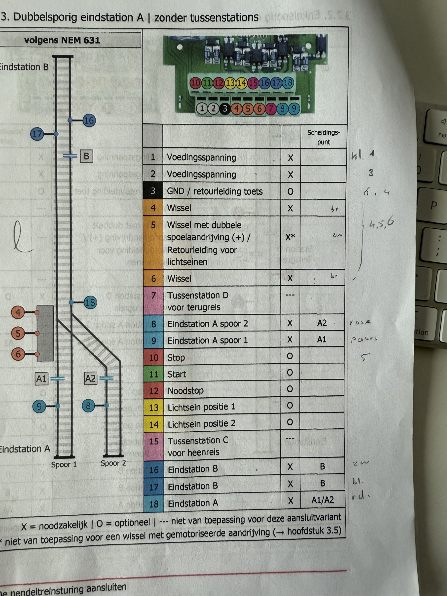

Op het moment dat je getik hoort, is dit het moment dat de wissel hoort om te schakelen?
Ik zie een inconsistentie tussen handleiding en jouw schema. De wisselcontacten moeten op 7 en 8 zitten. En op jouw tekening heb je pinnen 4, 5 en 6 gebruikt.
Ik zie ook geen sectie A op de tekening staan. Ik zie alleen B als ik zo kijk.

Japie
Nieuwe gebruiker
Berichten: 3
Re: TAMS PZS-2.2
27 October 2025, 16:33:57 »
Dag Bas,
opnieuw de tekening er zat een fout in maar niet op het spoor. spoor 2 was verkeerd getekend.
Volgens Tams moet het wissel toch aan 4-5-6 aangesloten worden ?
Berichten: 5250
Re: TAMS PZS-2.2
27 October 2025, 18:49:53 »
Bijzonder, die handleiding van 0.2 versies terug zei wat anders tegen me
Ik ga morgen kijken voor een andere handleiding
