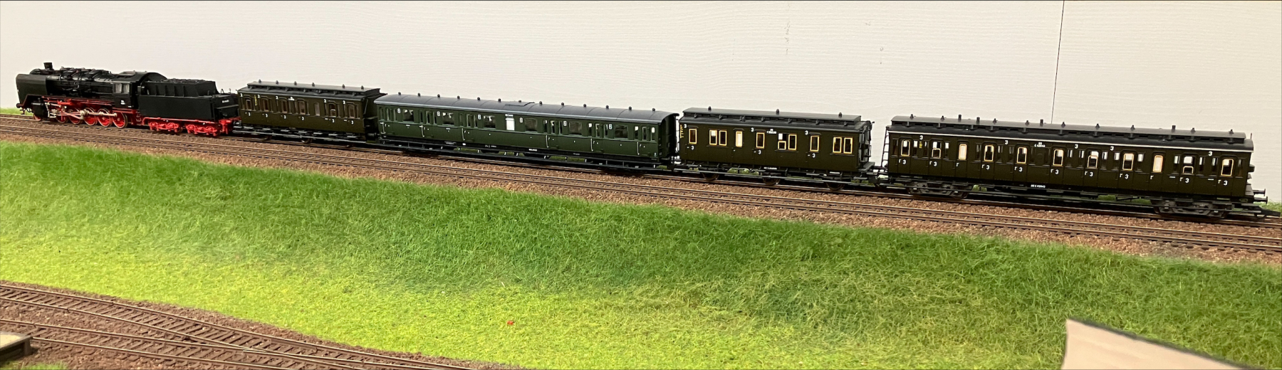

Zo uit de winkel toch wel iets:
(Kunnen evt. nog wat Artitecs C12c en de Fleischmann 3-as NS bagagewagen bij of je stelt een goederentrein samen.)
Stephan.
« Laatst bewerkt op: 27 October 2025, 23:22:47 door prutser »
