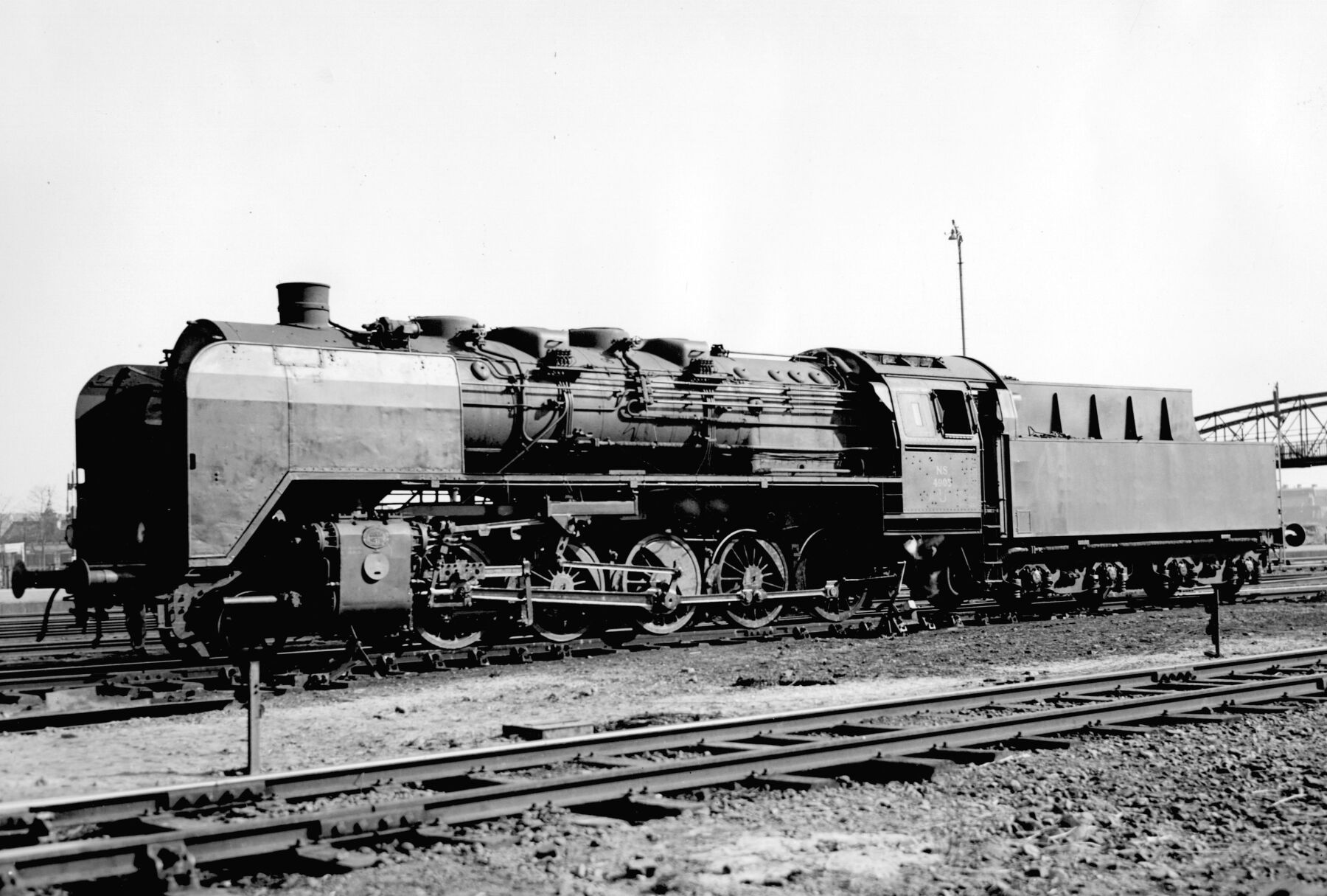

Weet iemand of de stoomlok NS4903 rangeerlicht had? En zo ja, welke lamp voor en achter?
odaoda
  • Berichten: 205
Re: Had de NS4903 rangeerlicht?
« Reactie #1 Gepost op: 26 October 2025, 09:28:59 »
Een rangeersein is niet loc-of loctype afhankelijk. Bij NS is en was dat in een voorschrift geregeld, het seinreglement C 5202. Sein 401 c schreef één naar voren gericht licht voor. .

« Reactie #2 Gepost op: 26 October 2025, 10:07:27 »
Ook al bij de stoomloks tot 1947?
marco
  • Berichten: 744
« Reactie #3 Gepost op: 26 October 2025, 12:33:39 »
Iets eerder in onze jaartelling, staat in het Seinregelement van 1934, hoofdstuk 5, sein 44, rangeerende locomotief:
1. Des daags: geen bijzonder sein.
2. Des nacht: Eene lantaren met wit licht naar voren aan de voorzijde en eene lantaren met wit licht naar achteren aan de achterzijde van de locomotief.

Wellicht ter overvloede maar nog wat foto's van de 4903 en zijn "lichten".
https://hetutrechtsarchief.nl/beeld/2030DFA3B14A53148B828E29B3761B3B
Utrechts archief: 163560
Nog 2 links naar foto's die ik niet direct mag plaatsen van het utrechts archief.
https://hetutrechtsarchief.nl/beeld/CAB57D917DD05C52A9BED974301B7F6B
Hier lijken nog wat extra "engelse" lampjes te zijn bijgeplaatst.
https://hetutrechtsarchief.nl/beeld/FB9E5499B963542C939832B17E2D62AA

« Reactie #6 Gepost op: 27 October 2025, 10:47:23 »
Voorkant is nu idd duidelijk te zien  (y).
Zijn er misschien nog foto's van de achterkant?
