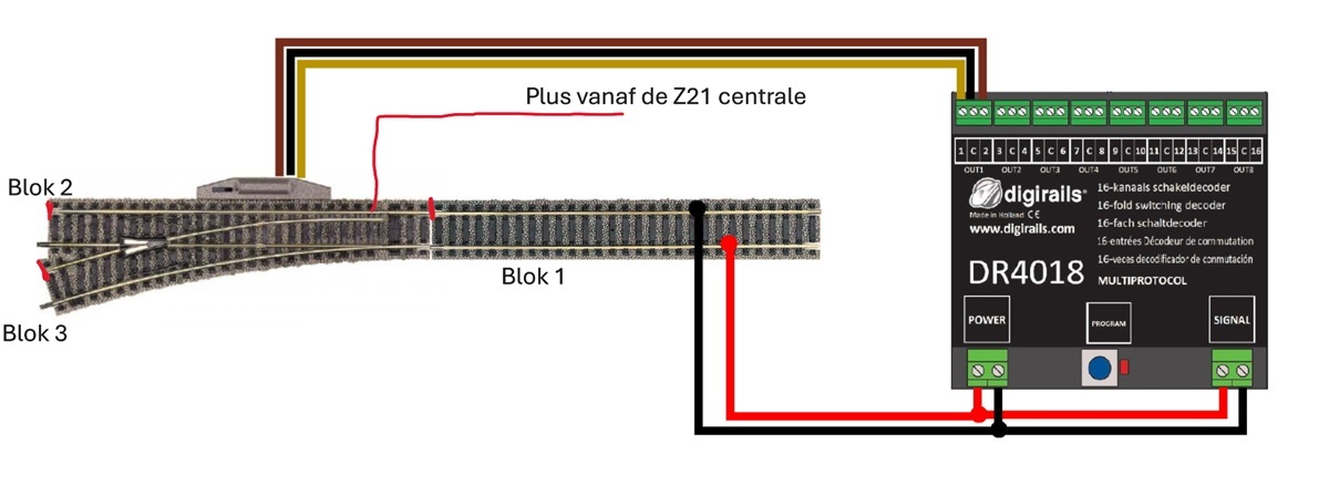

Heren,
Probleem is opgelost, met dank aan denobis.
Als voorbeeld heb ik een plaatje gevonden van een normaal wissel. Zo zijn alle wissels 34 stuks aangesloten in mijn baan. Bij sommige wissels heb ik de polarisatie draden aangesloten.
De rode streepjes in de rails zijn railonderbrekers.
Bij het driewegwissel is de railonderbreker aan de ingaande kant verwijderd. (bij blok 1)
Er zijn geen polarisatie draden aangesloten.
Aan de drie uitgaande sporen zit een railonderbreker, en die noem ik maar blok 2, 3 en 4.
De rode + draad naar de Z21 centrale zit er nu ook niet aan.
Dus het drieweg wissel zit nu in het blok, dus het wissel hoort bij blok 1 volgens het plaatje.
PS,
Dit had ik dus zelf nooit op kunnen lossen.
Gr,
Aart
