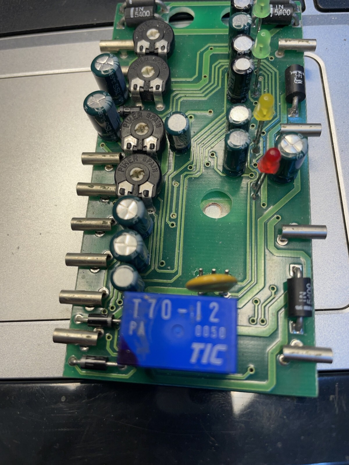

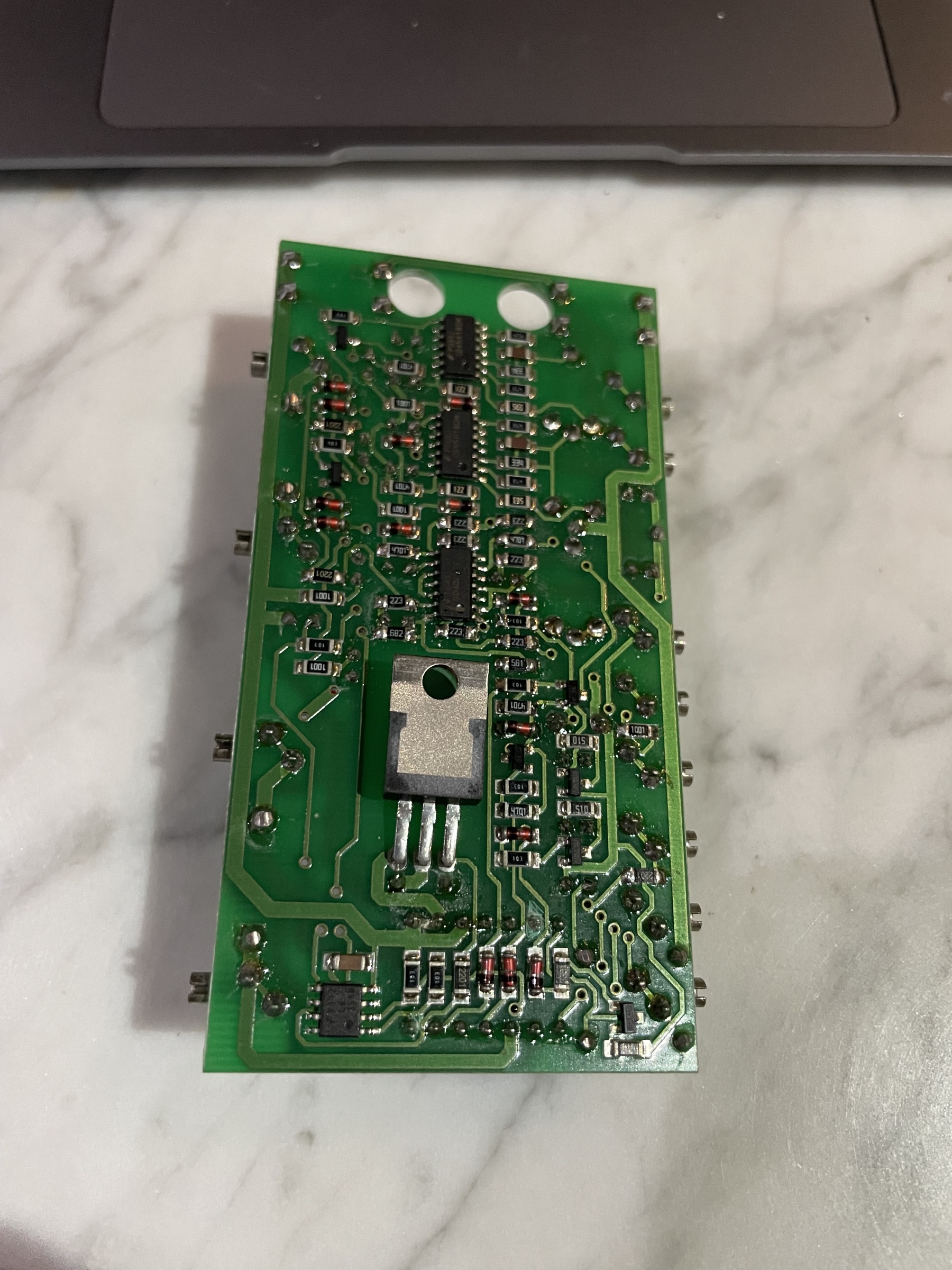

Goeie avond allemaal,
Wat een reacties and sorry dat ik mij niet eerder heb gemeld.
Hier dan een foto van de achterzijde van de 5214 print plaat.
Het zijn idd 2x 7 pinnen an deze worden allemaal gebruikt, zo te zien.

Hier ook nog een foto van de hele 5214 print
« Laatst bewerkt op: 22 October 2025, 23:09:58 door Pieter Bregman »
Pieter Bregman
  • Berichten: 71
Re: Pendel module Viessmann 5214
« Reactie #34 Gepost op: 22 October 2025, 23:11:30 »
Ik probeer de foto van de hele print hier te uploaden en krijg weer de gedetailleerde ..... ???

Even een andere gedachte, je gaf aan dat het een dure print is:
Als je al een relais kunt vinden is die wellicht net zo duur als een alternatief, een arduino van een paar euro met een paar componenten er omheen.
Onlangs is hierover een post geplaatst.
Met vriendelijke groet, Bert
Märklin, DCCnext, ECOS
Pieter Bregman
  • Berichten: 71
« Reactie #37 Gepost op: 22 October 2025, 23:31:07 »
Het hele apparaat is duur, maar wellicht is de print idd het duurste gedeelte !
Ik ben nog niet zo'n elektronicus, dus Arduino en componenten is voor mij ..... zeg maar, abracadabra  ;)
