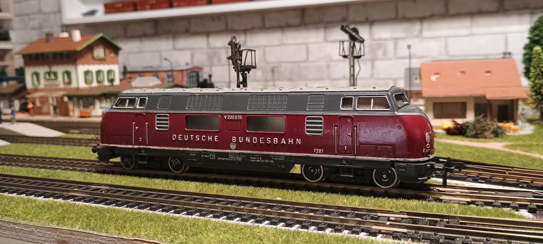

Even een vraag aan de Piko digi-Experts: Ik heb een Piko Trainsound decoder uit de BR218 reclameloc 57401, die wil ik in een andere loc bouwen.
Zijn deze ook lastgeregeld, ofwel, als er een ander merk loc aan hangt, moeten er dan veel parameters worden aangepast voor het goed functioneert?
Ik zou het zonde vinden het decodertje op te blazen met mijn gebrek aan digitale ervaring.
Wie mijn avatar ziet heeft wellicht een vermoeden: ik wil voor de lol een V200 uit 1958 digitaliseren, gewoon omdat het kan.
Er is inmiddels een modernere motor voorhanden (trekt wat minder stroom) met een geïsoleerd motorschild. Ook de massaverbinding van de verlichting is nu geïsoleerd.
Voor de bediening heb ik een Roco multimuis.
