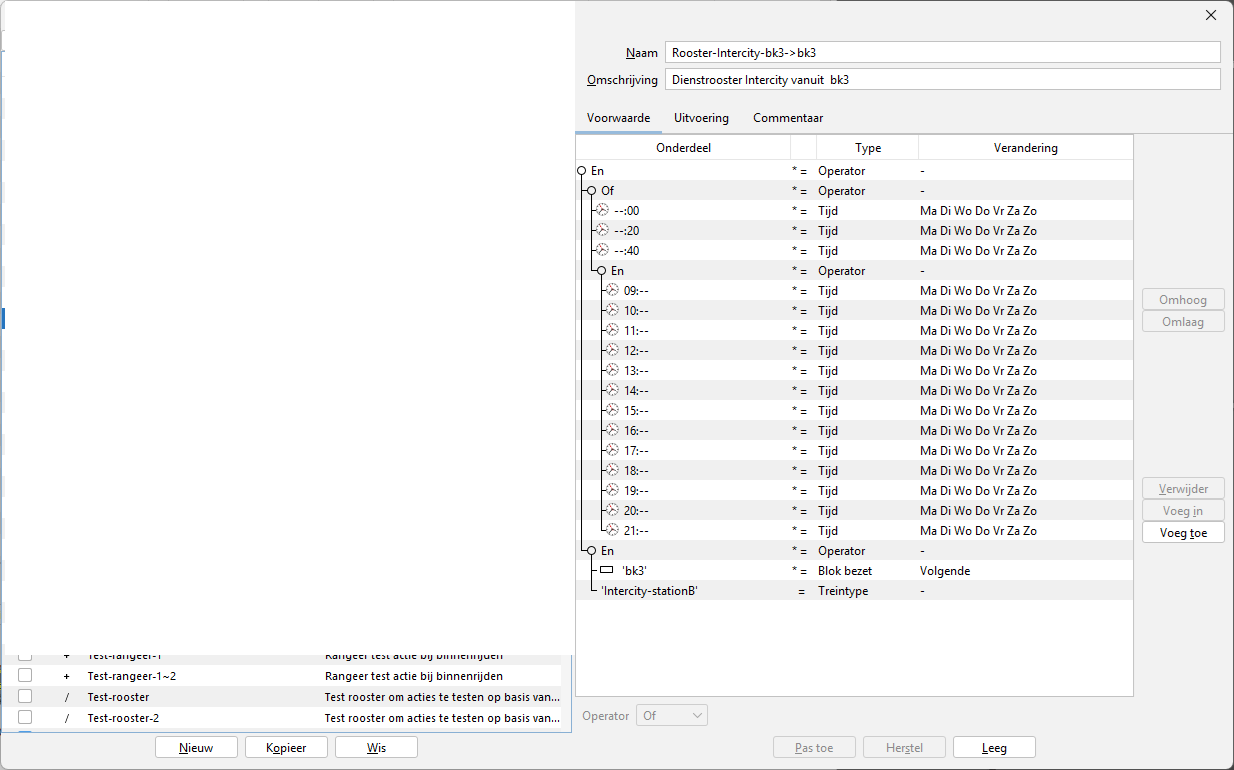

John, ik gebruik zelf veel tijd acties in Itrain om dienstroosters te maken. Ik heb getracht om een voorbeeld van het voorwaarde venster hier te plaatsen. Hopelijk is dit voor jouw bruikbaar.
Nederlandse H0 baan met Loconet en GCA modules, iTrain Pro5 op RPI4 server. Clients op Linux Ubuntu en Windows. Centrale: Intellibox II. Railsysteem Tillig Elite.

« Reactie #7 Gepost op: 14 October 2025, 17:00:30 »
Dank je wel cbouwhuis ik ga het proberen te vertalen en in voeren in iTrain.
Mijn dank is groot.
Groeten John
