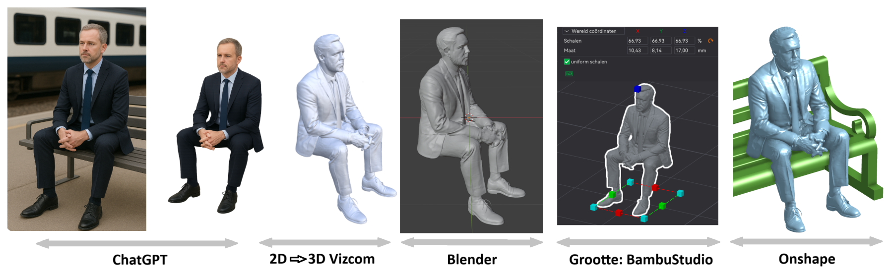

Omdat Vizcom vandaag met een update kwam, wilde ik dit natuurlijk direct even proberen. Tevens wil ik voor mijn BMB module enkele figuurtjes hebben, die ik op 22 & 23 november a.s. op de Modelbaan beurs in Helmond kan laten zien. Ogenschijnlijk lijkt er voor hetgeen ik van Vizcom gebruik niet veel veranderd. Om het hele proces in beeld te brengen, heb ik alle stapjes van een foto naar een bruikbaar schaalmodel even op een rij gezet. Alleen het printen kan ik (nog) niet laten zien. Deze wil ik laten uitvoeren door Sebastiaan Pot in Assen. Hij blijkt nl. ook printservices aan te bieden.
Met ChatGTP heb ik in een aantal stappen de foto van deze man kunnen genereren. De meeste stappen zaten in het vinden van de man in de gewenste positie, kleding etc. De volgende stap was het weglaten van de achtergrond en van de bank. Belangrijk is namelijk dat je de mensfiguur zoveel mogelijk isoleert.
Vervolgens wordt Vizcom ingezet om het resultaat van ChatGPT om te zetten in een 3D model. Daar zitten een heleboel mogelijkheden in, maar ik heb me beperkt tot het maken van een "sharp" model, en dit geëxporteerd als .bld bestand. Wegschrijven als .stl of .obj kan trouwens ook.
In Blender wordt dit .bld bestand omgezet in een .stl bestand. En dat wordt vervolgens in de slicer (BambuStudio) verschaald. Het overslaan de stap met Blender kan ook, want Vizcom kan immers ook een .stl bestand maken, maar de resolutie wordt daardoor aanzienlijk kleiner. Een slechter resultaat dus.
Het verschaalde model kan als mesh in .stl formaat gebruikt worden in "mixed modeling" in Onshape. Ik heb het mannetje op mijn eerder ontworpen bankje geplaatst. En op deze wijze hoop ik het op mijn BMB Module Corfe Castle te laten zien in Helmond.

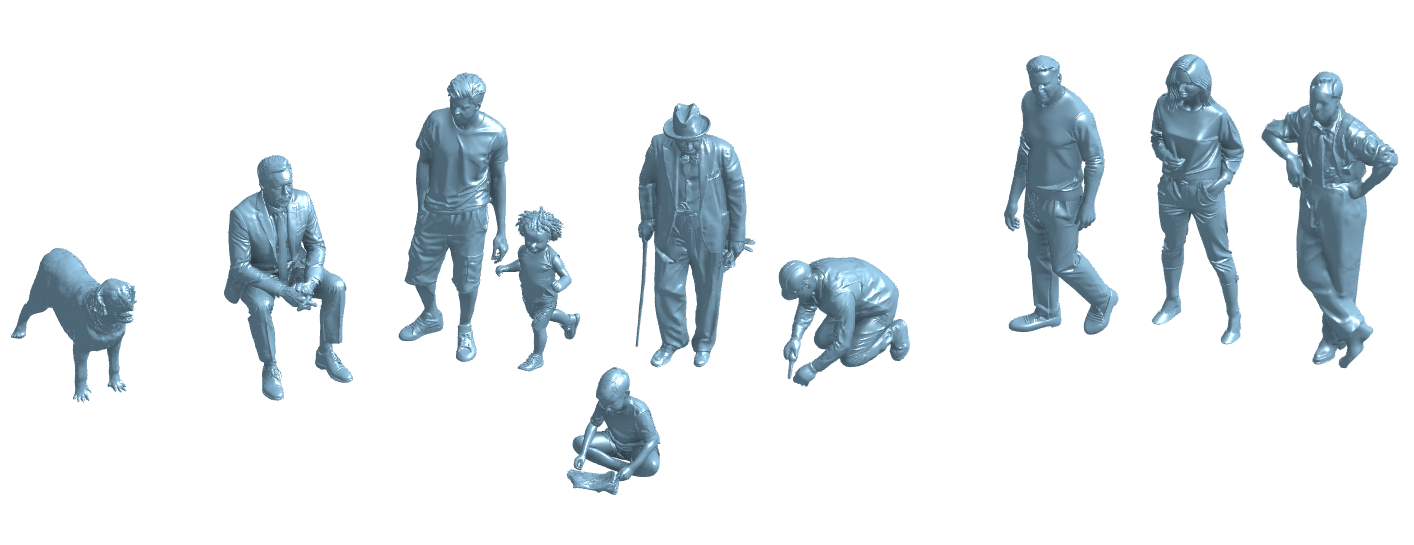

Deze verzameling figuurtjes ben ik van plan mee te nemen naar de Modelbouwbeurs in Helmond op 22 & 23 november, en op 13 december in Houten. Mede naar aanleiding van de foto's en filmpjes van de SLT trein die gemaakt wordt door Big Scale Trains, heb ik de printopdracht naar dit bedrijf uit Assen gestuurd. Zij bieden namelijk ook printservices. Ben heel benieuwd wat het uiteindelijke resultaat is.

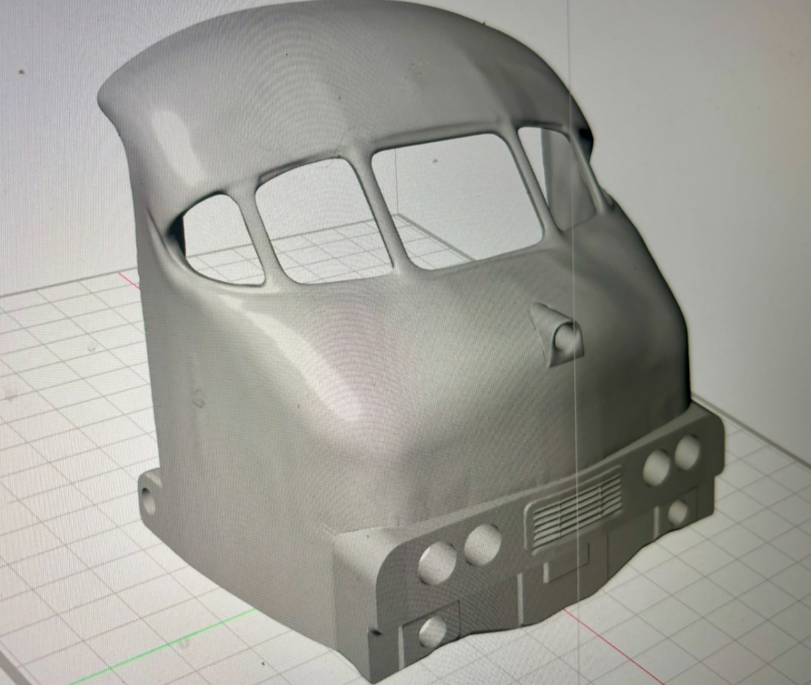

Al die Ki... je zou bijna vergeten dat al die ontwerpen ook een keertje geprint moeten worden en tot een fysiek resultaat moeten leiden! Zo gezegd zo gedaan! Voor mijn Darjeeling Himalayan Railway in schaal Nul moest er een moter met berijder komen.
De methode van 2D naar 3D is volgens mij onderhand wel duidelijk en makkelijk te doen voor een ieder. Als de prompt maar duidelijk en helder is dan kan Ki je ideeën omzetten naar iets moois in 2D. Daarna de afbeelding ff door de 3D generator en hup... printen maar!
Even een uurtje besteden aan het schilderwerk en het resultaat mag er wezen!
