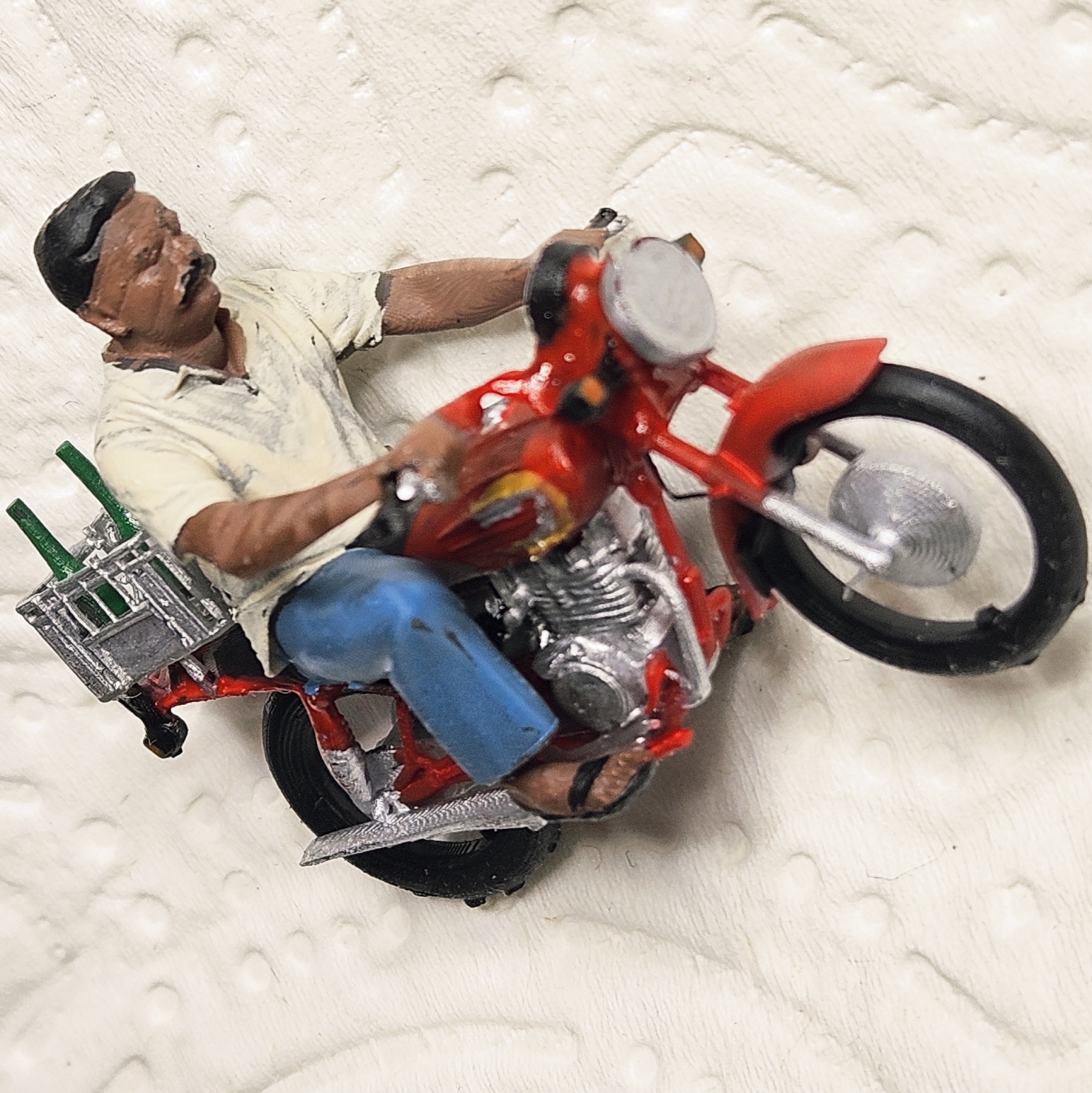

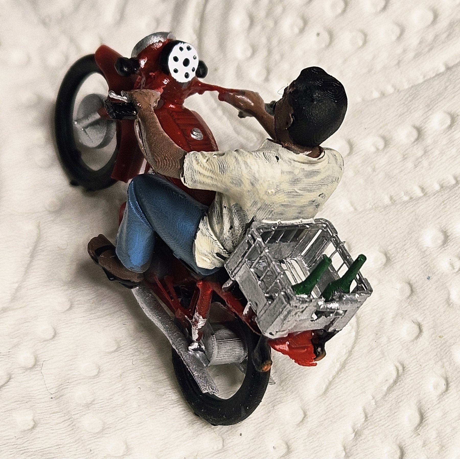

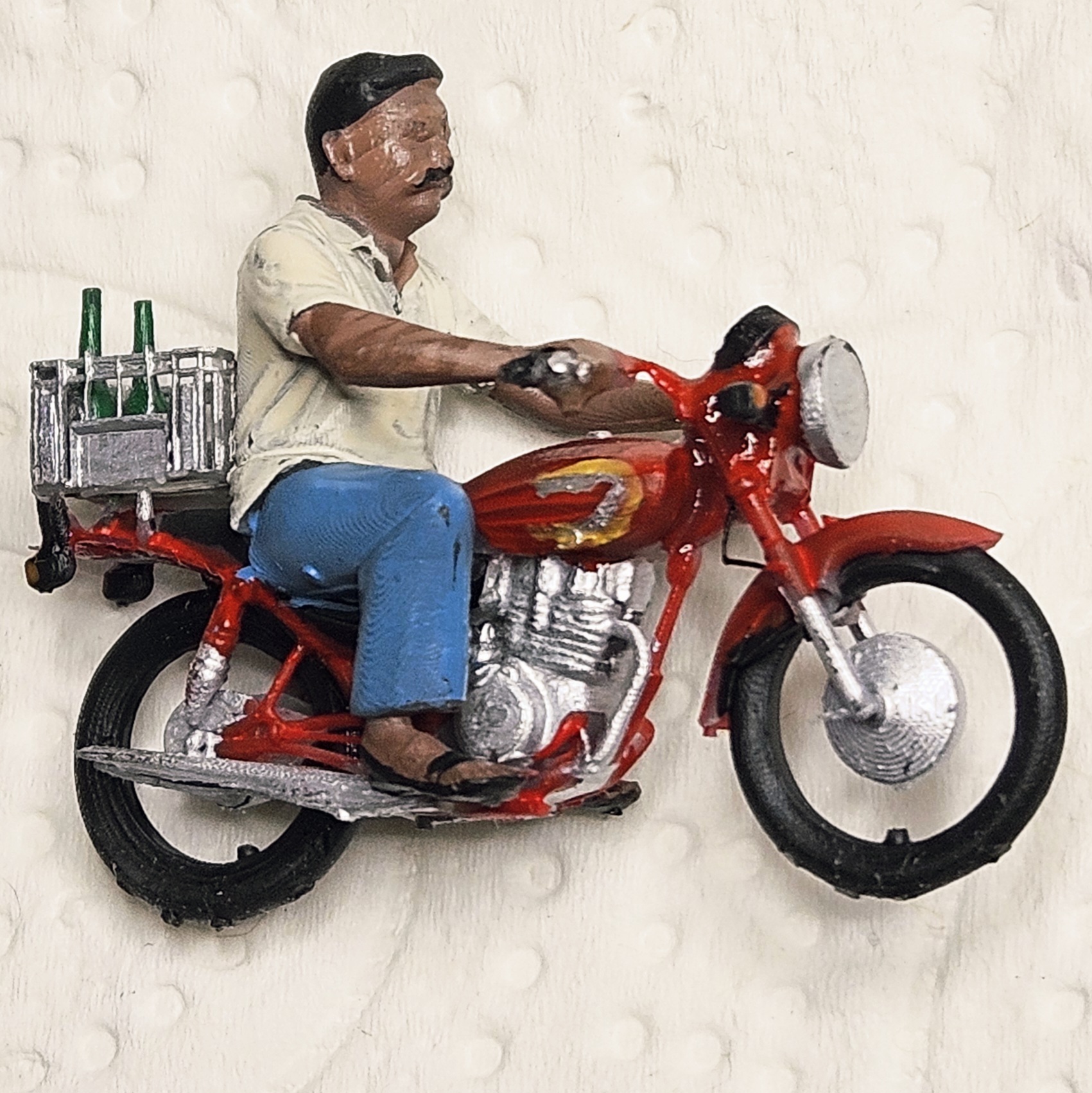

Al die Ki... je zou bijna vergeten dat al die ontwerpen ook een keertje geprint moeten worden en tot een fysiek resultaat moeten leiden! Zo gezegd zo gedaan! Voor mijn Darjeeling Himalayan Railway in schaal Nul moest er een moter met berijder komen.
De methode van 2D naar 3D is volgens mij onderhand wel duidelijk en makkelijk te doen voor een ieder. Als de prompt maar duidelijk en helder is dan kan Ki je ideeën omzetten naar iets moois in 2D. Daarna de afbeelding ff door de 3D generator en hup... printen maar!
Even een uurtje besteden aan het schilderwerk en het resultaat mag er wezen!
