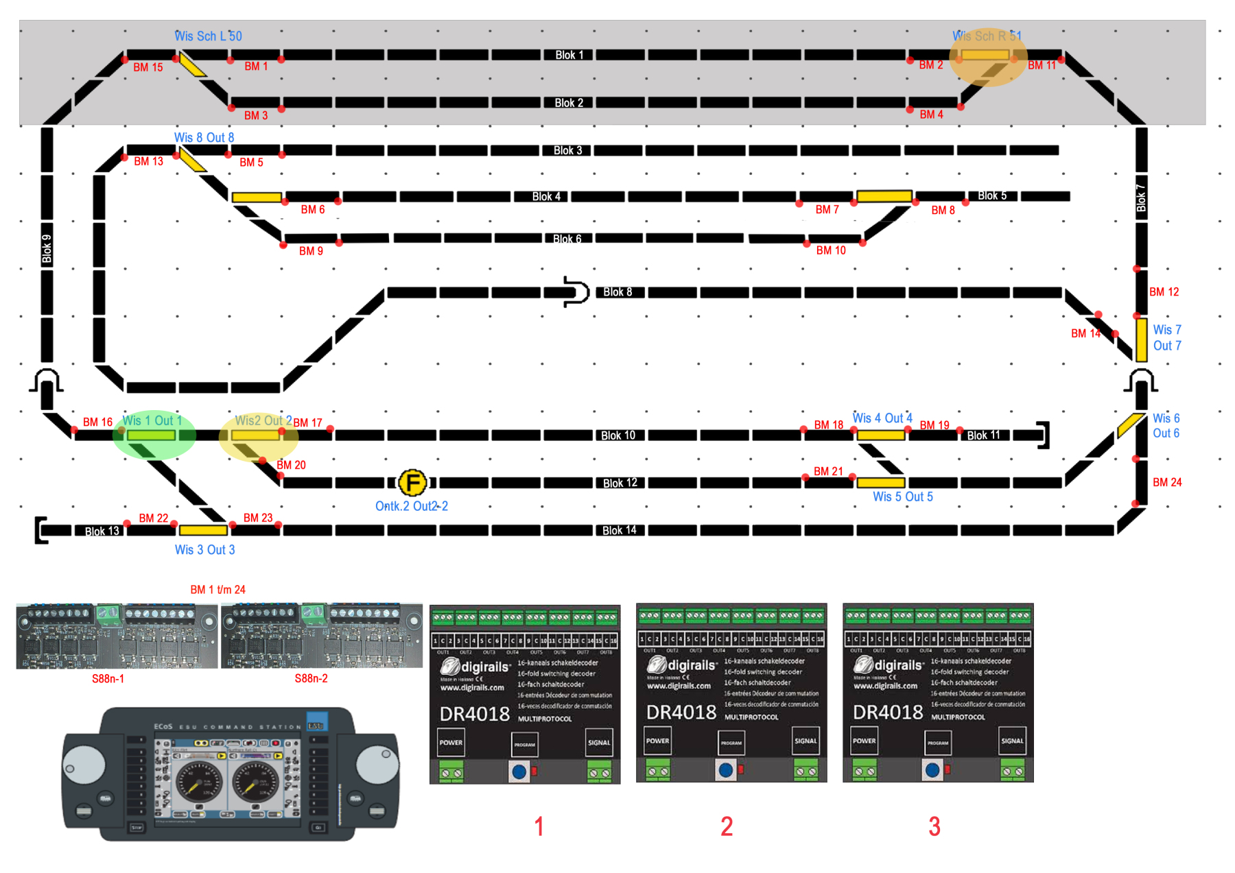

Ik ben bezig met het opbouwen van mijn HO treinbaan, digitaal, Trix C-rail, icm een Esu Ecos Decoder.  Het baanplan is bijgevoegd:
Ik heb vooralsnog nog 14 blokken die allemaal voorzien zijn van terugmelder(s), die geïsoleerd zijn bij de rode stipjes. De terugmelders lopen allemaal naar S88n1 en S88n2, de wissels, toekomstige seinen en ontkoppelrails allemaal naar de DR4018, behalve de 2 wissels bovenaan in het schaduwstation blok 1, die werken via een decoder en hebben adres 50 en 51 ( het lichtgrijze gedeelte ). De overige wissels heb ik adressen corresponderend met de aansluitingen op uitgangen van de DR4018 gegeven.
1. Van de week werkte alles, op de digitale wissel in de oranje ellips na. die doet het nog steeds niet.
2. De wissel in de gele ellips linksonder lijkt kortsluiting te geven bij het schakelen. als ik hem handmatig omzet naar rechts, gaat hij brommen en springt gelijk weer terug. Datzelfde geld voor schakelen via het Ecos baanplan.
Vervolgens wordt de ellende nog groter:
3. Ik heb alle wissels weer verwijderd uit de Ecos. Bij opnieuw toevoegen gaat het schakelen met wissel 1 Out 1 prima, maar alle andere wissels schakelen telkens alleen wissel 1 om als ik er op klik.
Zeer gewaardeerde fysieke hulp van een van de forumleden is wel onderweg, maar dat wordt pas eind volgende week en ik wil hem niet met totale chaos opzadelen, dus wie heeft een tip met wat ik verkeerd gedaan heb?
Dit duidt op een defecte decoder. Het kan gebeuren dat een uitgang van DR4018 stuk gaat en continu gaat schakelen. Zolang je met je jatten van de instellingen van een dr4018 afblijft, schakelen ze vzik altijd met een puls. Dus in rust, wordt een wissel niet aangestuurd. Dat is althans de bedoeling meestal.
Als je de decoder lostrekt, kan je dan wel de wissel handmatig omzetten zonder gebrom en kortsluiting? Je kan ook een andere decoder uitgang proberen om te kijken of het wissel dan wel werkt. Als het probleem blijft, is de wissel schuldig, als het probleem verdwijnt, is de decoder schuldig.
Ja? aandrijving stuk? decoder stuk? adressen conflict?  kan ik niks over zeggen,
Dit was niet nodig. Die ecos doet zijn werk wel, probleem eerst zoeken in de wissel + aandrijving en decoder.
Groet & succes,
Dank Bas, ik denk dat ik het probleem dankzij jouw opmerkingen wel gevonden heb. De wissel gaf een sluiting zonder met de decoder verbonden te zijn, en werkte ook op andere decoder-aansluiting goed, zonder dat de rest van de wissels in het baanplan op hol sloeg ( lees: niet meer reageerde op aantikken in de Ecos. ). Ik vermoed dus dat een uitgang van de decoder de storing heeft veroorzaakt.
Wat nog overblijft is het niet meer werken van de wissel met de ingebouwde decoder. Ik denk dat die dus gewoon stuk is.
