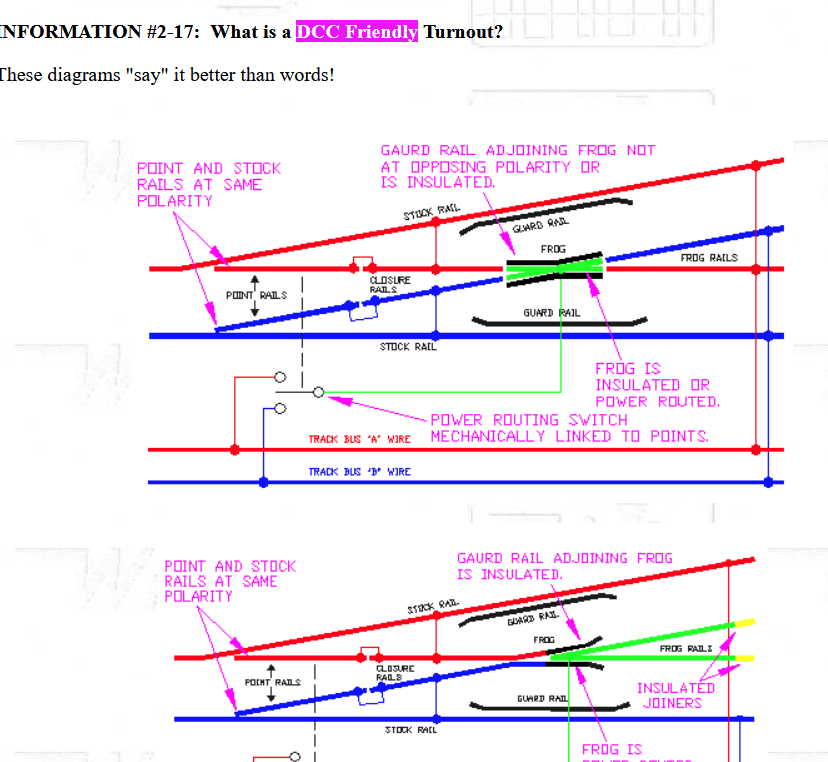

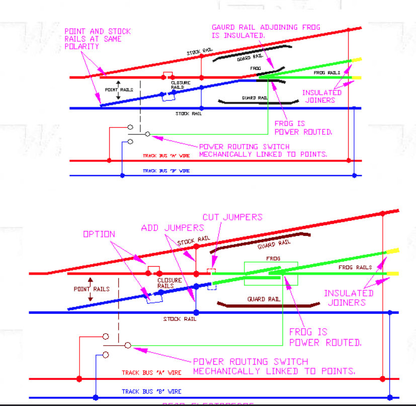

Nee, dat heb je niet goed gezien. Voor veel merken wissels geven ze aan hoe je ze DCC vriendelijk kunt maken.
Voorbeeld Peco insulfrog:
Voorbeeld electrofrog:
Bron: https://wiringfordcc.com/switches_peco.htm
Bij de laatste zie je dat wat jij beschijft. En als je het op die manier bedraad gaat het bij electrofrogs gewoon goed.

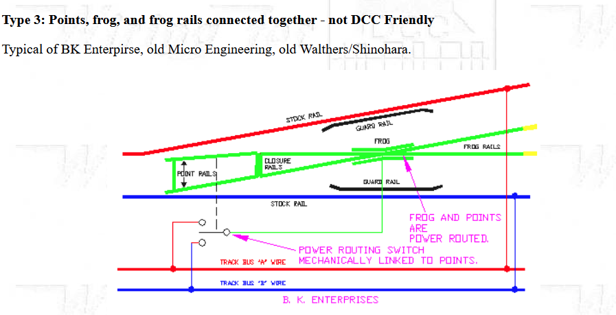

Wellicht dat ik op iemands tenen stap, maar de term DCC friendly vind ik echt een van de grootste onzin termen die mensen bedacht hebben. Veroorzaakt verwarring en ik ben van mening dat die term helemaal niet goed gebruikt wordt. Hoewel die website wel goed uitlegt hoe je een wissel moet bedraden en kan aanpassen, vind ik dat ze niet goed uitleggen wat dcc-friendly nu precies is, en ze zeggen dingen niet koppen
Wat zij als DCC-friendly bestempelen, zijn gewoon uni-frog wissels. Zie hier 2x unifrog wissels en een omgebouwde elektrofrog.
En wat zij als niet DCC-friendly bestempelen: een electro-frog. Dit is gewoon niet waar. Als jij een half knappe electrofrog peco wissel in huis haalt, dan werkt die erg goed op DCC banen. Maar niet allemaal.
Een DCC-unfriendly wissel is simpel een slecht gebouwde wissel die bij sommige wielen een kortstondige kortsluiting geeft waardoor je DCC centrale doet trippen. Meestal zijn dit inderdaad elektrofrogs, maar niet altijd.. En het is niet altijd de schuld van de wissels, daar materieel ook meespeelt.

Dus een wissel die out of the box kortsluiting maakt bij sommige wielen -> dcc unfriendly
Een wissel die geen kortsluiting maakt -> dcc friendly
Ongeacht of het een elektrofrog, unifrog of insulfrog wissel betreft.
