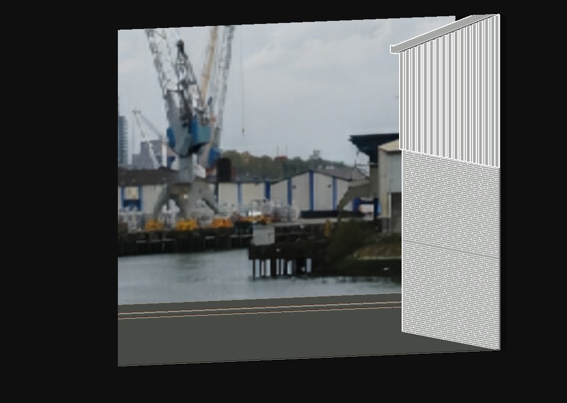

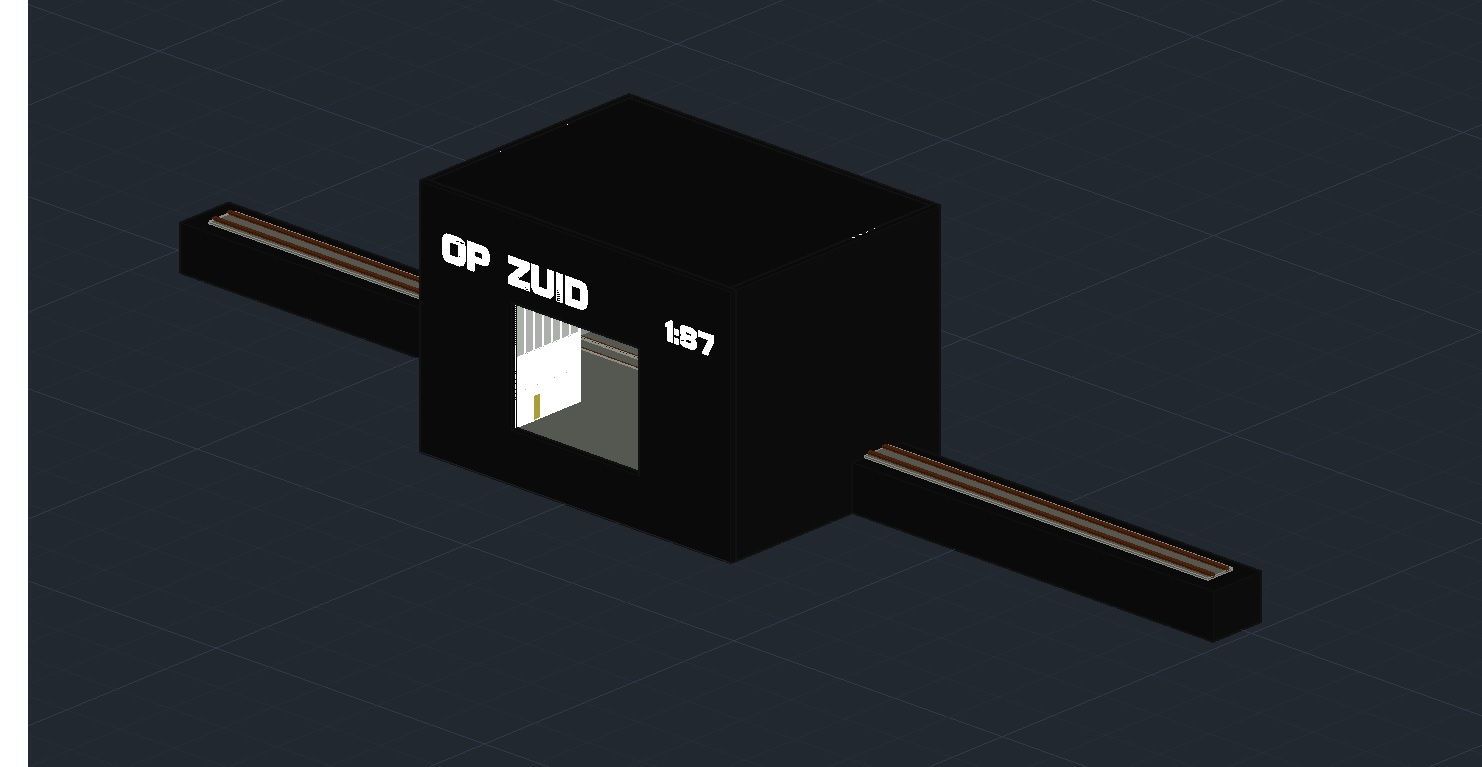

Aan de bouw is nog niet begonnen. Dit heeft twee oorzaken; 1. Alle hobbyspullen zitten in verhuisdozen, want onze nieuwbouwwoning komt toch al aardig hard uit de grond! En om allerlei drama en ellende te besparen kan je beter optijd inpakken, opruimen en organiseren. 2. Het huidige plan is toch niet helemaal naar mijn zin / Het geheel vind ik te open.
Maar gelukkig is er ook goed nieuws, want we blijven bij het zelfde onderwerp. Na het lezen van de boeken Havensporen op Zuid en Havensporen op de Rechter Maasoever van Paul Engelbert, kwam ik tot nieuwe inzichten.

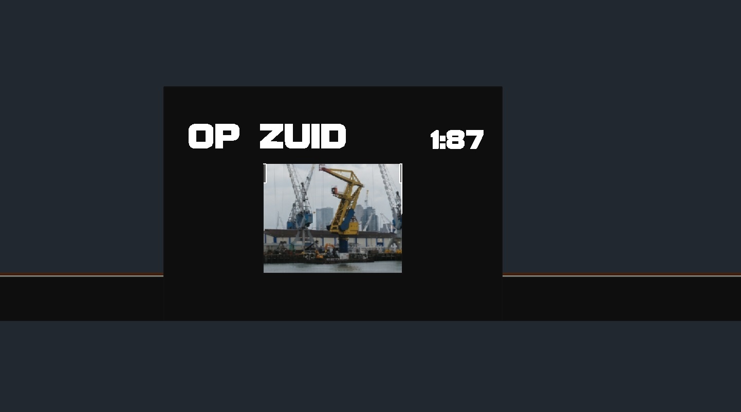

Mijn nieuwe ontwerp is er een waarvan ik zeker weet dat er nog niet veel van zijn. Het speelt zich ergens op een kade af in de Waalhaven. Je kijkt tussen de loodsen door over de kade. Aan de overkant zie je de andere kade met grote kranen en verderop verschillende kantoorgebouwen. Het is een frisse bewolkte dag, de wind is guur en tussen de geluiden van boten en meeuwen door hoor je soms het water klotsen. Even later wat gebrom en plotseling zie je een Gs voorbij komen die door een hippel de kade op wordt geduwd. Dit is precies het moment waar het om draait. Deze micro cameo draait namelijk om het “gelukkige moment” dat je de korte trein langs ziet kruipen. De trein zie je niet in zijn geheel, maar daar lopen we in het echt ook vaak tegenaan. Het geheel is dus minder belangrijk dan het moment en daar draait het hier om.
De bak is 25cm diep en 35cm breed. Het gat is maar 15cm breed en ligt qua hoogte gelijk met de kade. Aan beide kanten komt een mini schaduwstation van 40cm zodat er eventueel ook een 6400 met een schuifwandwagen dienst kan doen.
Tijd voor wat plaatjes!
Overzicht van het geheel:
De voorkant:
De linker loods met ramen en een deur:
De rechter loods met metalen panelen:
De tekeningen zijn niet voorzien van details. Op de kade komen uiteraard bolders en tussen de loodsen aan de voorzijde zullen onder andere pallets komen te liggen.
Wordt vervolgd!
Ruben Räkers
  • Berichten: 3464
Re: Op Zuid (NL H0)
« Reactie #40 Gepost op: 07 January 2026, 07:48:03 »
Dat is wat je nu met recht een kijkdoos noemt, leuk idee  (y).
Misschien maak ik het te complex, maar zo'n ontwerp leent zich ook voor spelen met diepte, bv op de achtergrond een kade maken in 1:160, zodat je daar met N spoor kan rangeren? Maar waarschijnlijk wordt het dan weer veel te groot  ;D

Ondertussen speel ik nog met het idee om aan de linkerkant het schaduwstation te vervangen door nog een “kijkdoos” met daarin het eindpunt met stootblok. Dit zal zich afspelen aan de straatkant van de loodsen en hier kijk je dus tegen een loods aan ipv water. Deze scene staat los van de andere en zal bijvoorbeeld ook tijdens zonsondergang of helemaal in het donker kunnen afspelen met straatverlichting aan. Ook aan de rechterkant zou ik een heel klein kijkdeel kunnen maken met de entree van de haven zoals bij de Lentstraat. De trein komt achter het gebouwtje vandaan en rijdt de poort van de waalhaven binnen. Al met al zou het geheel dan op 1,05m uitkomen en 25 cm diep. Echter moet ik dan wel rekening houden met de lengte van de trein. Een hippel met Gs gaat dan prima, maar ik denk dat een 6400 dan als losse loc op het toneel moet verschijnen, wat opzich ook geen ramp is.. tot zover mijn fantasie.
Wordt vervolgd!

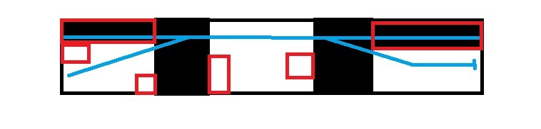

Als ik mag meedenken  ;D, uitgaande van de 3 kijkdozen. Als je de kijkdozen iets op afstand kan zetten (bv, een paar boeken ertussen) dan zou je bv ook het zo kunnen maken dat je in de buitenste 2 kijkdozen een opstelspoor maakt. Met 2 wissels, 2 locs en 2 wagens kan je dan (automatisch, denk bv aan de Automaus) al leuk rijden!
Even een snelle schets gemaakt. Blauw is het spoor, Rood bebouwing en zwart de delen die je niet kan zien. In de gebouwen in de buitenste kijkdozen zit dus een mini schaduwstation (goed voor 1 loc en 1 wagon).
Het idee is dat de zwarte boxen waar de wissels liggen nog wel bv een paar (ondiepe) boeken kunnen herbergen. Of wat anders. Dan krijg je wel echt die (in goed Nederlands) Nook Book vibe  ;D
