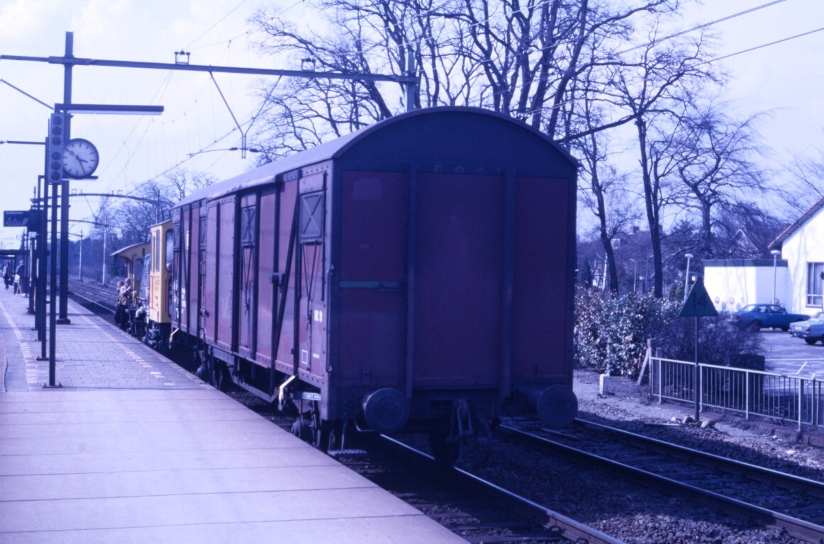

Ik kan je garanderen dat NS de CTA's zo dicht mogelijk hield (als er al een gat was, werd er van alles omheen gepropt om het water buiten te houden) omdat het interieur niet dol was op vocht. Er zaten zelfs gloeispiralen in om warme lucht te genereren om vocht tegen te gaan. Incluis thermostaat zodat er niet onnodig 'gestookt' werd. Ze hingen wel degelijk buiten de overkapping: oude eigen foto uit archief te Tilburg West van april 1986:
De klokken waren in het begin geen onderdeel van de CTA. Doordat de klokken apart aangestuurd worden (met 'moederklokken' etc.) werd de techniek gescheiden gehouden. Later werden wel CTA's met klokken gemaakt (de paletten-versies) maar nog steeds: gescheiden techniek, toevallig in 1 omhuizing. De 'oude' CTA's met rollen werden met licht aangestuurd: op een deel van de rol met de bestemmingen, niet zichtbaar voor het publiek, zaten zwarte vlakjes. Door er licht op te schijnen kan je die vlakjes tellen (wel/geen weerkaatsing). Er waren zo 100 standen te maken, de "nul" stand was in het midden, stand 50. Voor elke bestemming moest de CTA of x posities 'vooruit' of achteruit draaien. Door de meest gebruikte bestemmingen ongeveer tussen plek 40 en 60 te houden, hoefde de rol niet zo veel te draaien, scheelt slijtage. Doordat de rollen over rollers liepen die goed in het smeervet zaten, werden de rollen nog wel eens smerig en ging het wel eens mis: zwart vs wit wordt grijs vs wit... Minimaal 1 x week werden de meeste bakken open gemaakt en onderhoud gepleegd: smeren én schoonmaken.

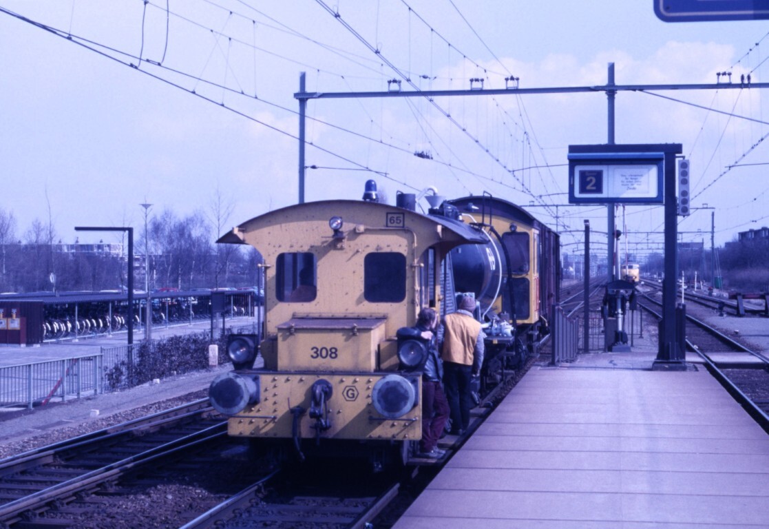

Los van de CTA is het tijdsbeeld wel mooi samengevat. Op de CTA staat de film van de sneltrein van Roosendaal naar Zwolle. Meestal was dat met plan-E rijtuigen, maar hondekop kon ook. Rechts komt de stoptrein uit Tilburg binnen die na een minuut of tien weer retour gaat. Weet niet wat toen de eindbestemming was. Sommigen reden naar Deurne of Venlo, anderen tot Eindhoven. Opvallend dat de spoorbomen tussen perron 2 en 3 nog niet dicht zijn terwijl de trein al aardig dichtbij is.

en voor mij een van de weinige keren dat ik de korte sproeitrein op de hoofdbaan heb gezien. Dit was de voorkant: de sik duwde die sproeiwagen, gekoppeld met een andere wagen (met voorraad?) richting Tilburg zelf.
Duidelijk niemand voorop dus niets moeilijk doen, gewoon (...) vanaf de Sik "om de wagens heen kijken" naar voren. Misschien hebben ze Gilze-Oosterhout gesproeid en was dit de rit terug naar de werkplaats.
De intercity's waren toen vooral locs met plan E voor de IJssellijn en mat'54 voor Den Haag-Venlo. Maar het aanbod wisselde voortdurend. En dan had je nog het goederenverkeer. Leuk station inderdaad om een tijdje door te brengen.
