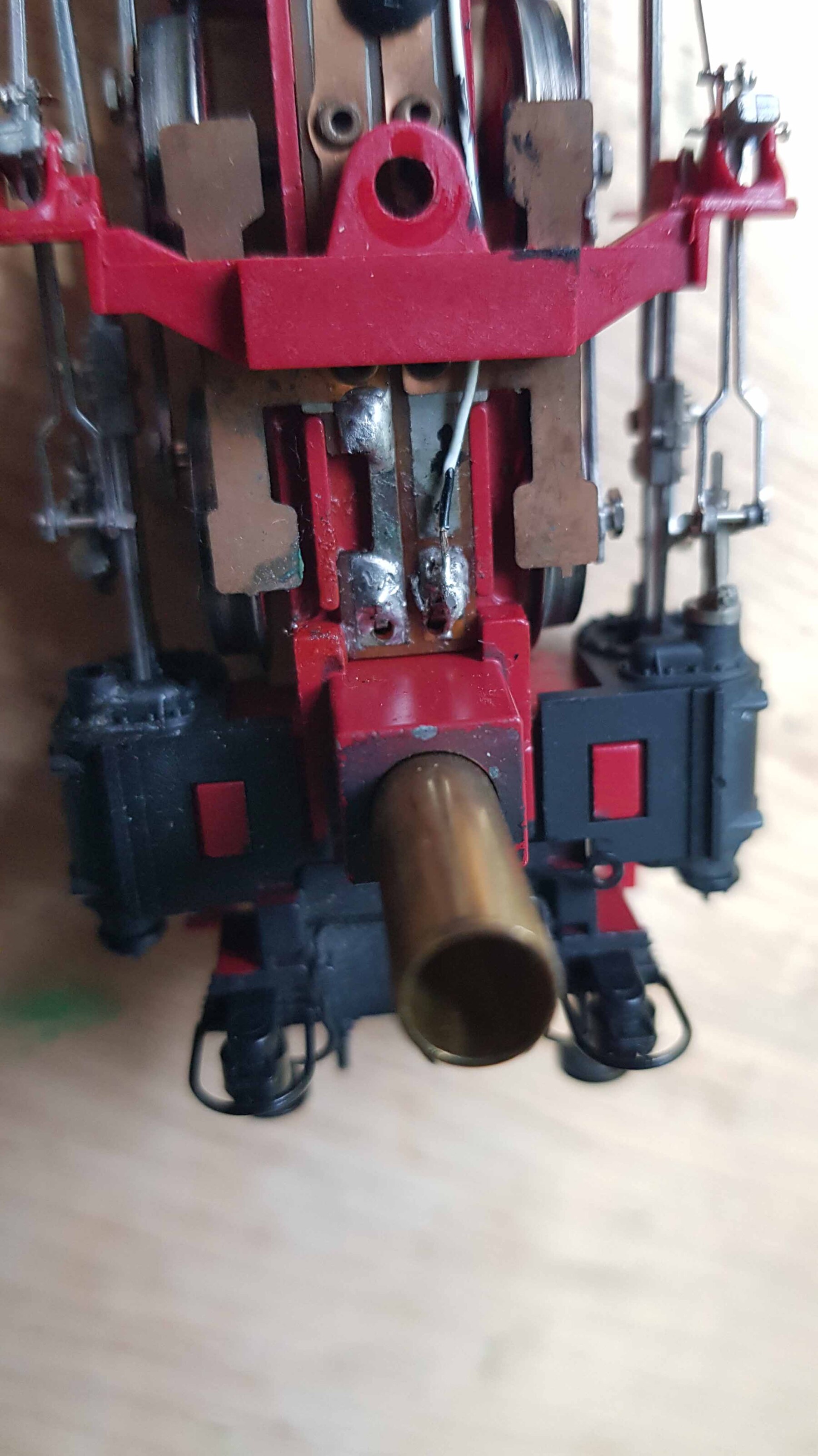

Hallo beste hobbyisten
De NS lok 4808 (ex BR57) wil ik van een rookgenerator voorzien. Op zich kan er een Seute 11 of 10 in.
De lok is digitaal gemaakt doch wie weet hoe ik de aansluiting moet maken op de lok voor een werkende generator.
Vind er nergens een aansluiting voor zowel aan de bovenkant of aan de onderkant van de lok. Voor de verlichting is de witte draad aangesloten en is zichtbaar op de foto.
Dank alvast voor de tips.

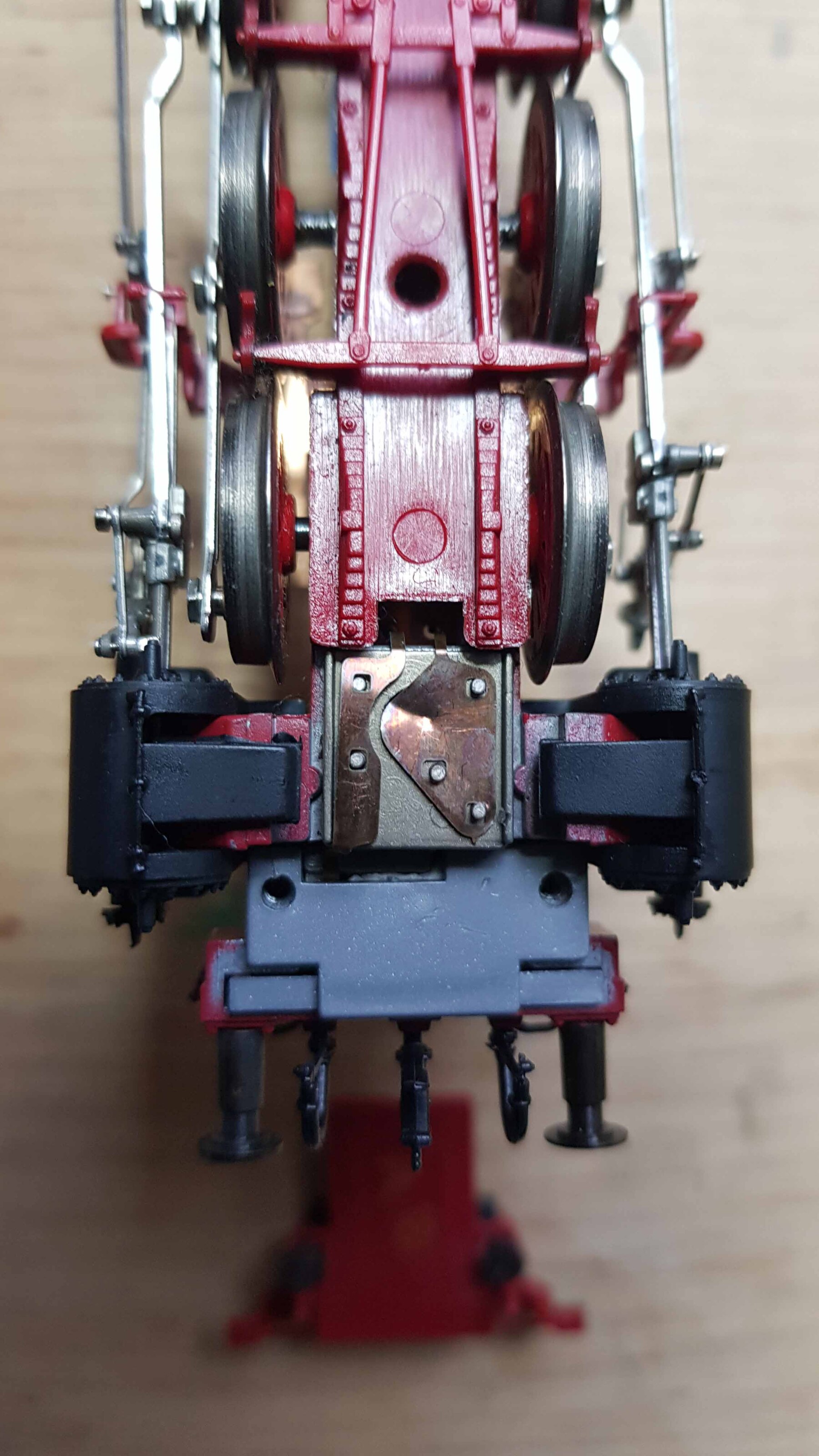

Beste Freddy, het lijkt erop dat je niets hoeft te doen! Als ik het goed zie, tenminste.
Op de bovenste foto verdwijnen vanaf de onderste twee soldeereilandjes (waar ook het witte draadje aan vastzit) twee koperen stripjes naar binnen.
Op de onderste foto komen die twee strips uit de rode bodemplaat en vormen een geheel met de koperen plaatjes tussen de cilinders. Ik vermoed dat de linker is verbonden met de messing buis waarin de rookgenerator past. De andere (met het deukje) wordt geraakt door de onderkant van de rookgenerator, als je die in de messing buis steekt.
Let op: ik heb het zelf niet uitgeprobeerd, ik ga puur af op wat ik op je foto’s zie.

De contacten aan de onderkant en bovenkant heb ik doorgemeten.
De ene kant gaat naar de koperstrip voor de verlichting aansluiting.
De andere kant naar de wielen (massa). Meer mogelijkheden zijn er niet.
Ik vermoed dat de rookgenerator samen met de verlichting gaat werken. (lok was analoog).

Foto bovenzijde,
Daar waar de witte draad gesoldeerd zit is de koperbaan naar de wiel stroomafnemers door gezaagd en het lampje brand op een spanning tussen de witte draad en chassis. Aan de onderzijde is dat de smalle koperen baan naast het deukplaatje.
De rookgenerator is nog aangesloten aan de stroomafnemers aan de linkerzijde van de lok en de spanning erop is die tussen linker stroomafnemer en het chassis, welke onbekend is
Hoe deze om te bouwen? geen idee de lok is gemodificeerd en op de foto is niet alles zichtbaar hoe ditt is gedaan
Greetz Caspar
