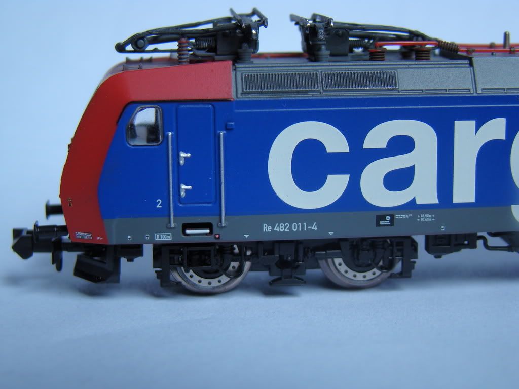

Citaat van: Materieeltest Minitrix 185/482 van Jeroen (Jeroni)
Dan komen we bij de draaistellen. Als eerste vallen de lompe baanschuivers op, maar hierover later meer. Wat ik echt een gemis vond, is de afwezigheid van de remschijven op de wielen. Dat vind ik van die TRAXX locs nou zo typerend.

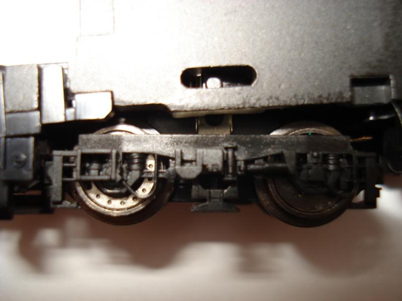

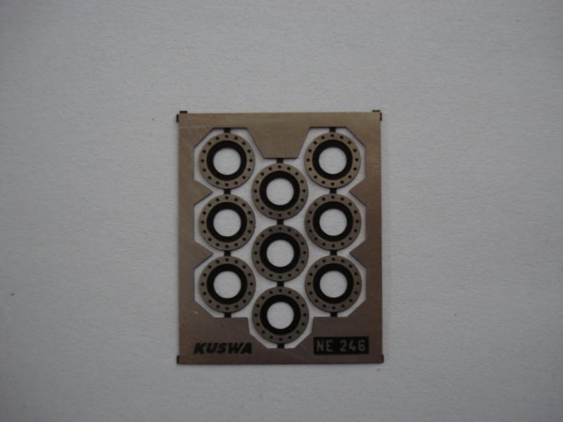

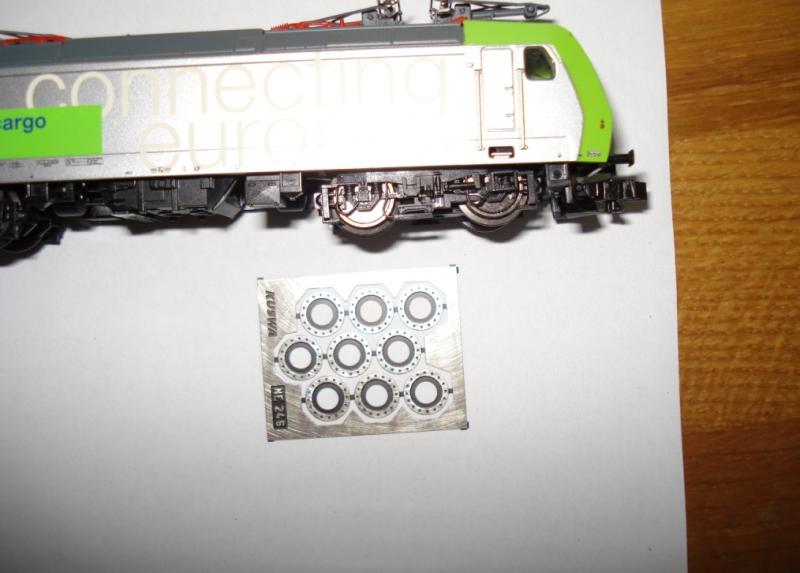

Dit is wat je geleverd krijgt. Negen kleine schijfjes.

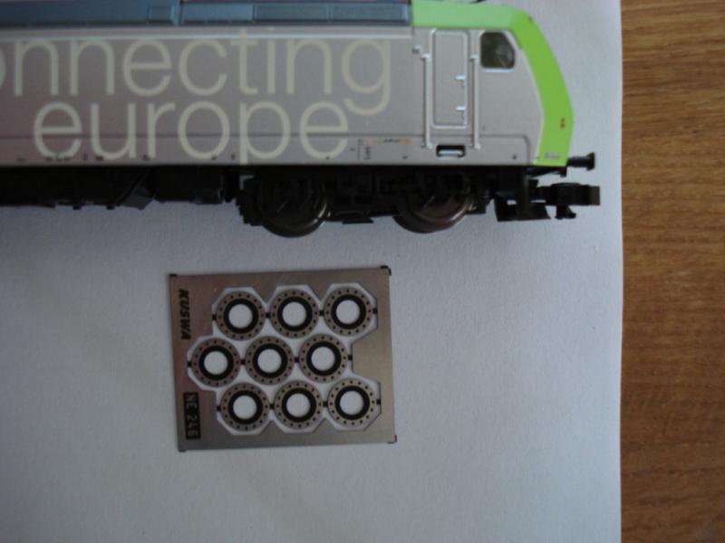

En die negen kleine schijfjes moeten een plekje krijgen in het diepe deel van de wieltjes.
Hier is het wat beter te zien waar de schijfjes in moeten komen te liggen.

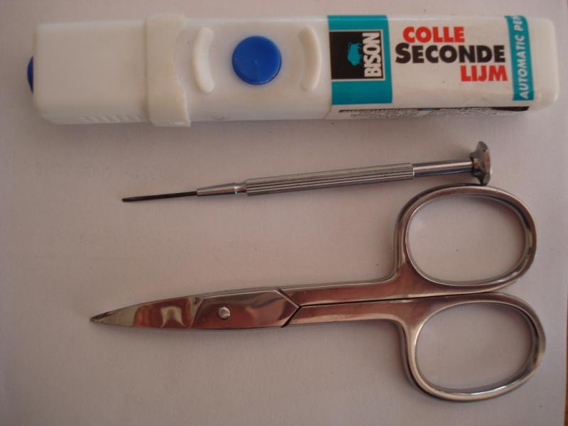

Voor het klusje heb ik de volgende gereedschappen gebruikt (als je dat zo kan noemen. Een nagelschaartje, een hele fijne schroevendraaier en dunvloeibare secondelijm. FF een korte samenvatting op de onderstaande foto.
De remschijfjes breek je vrij gemakkelijk uit het etsplaatje en dan even de laatste restje van de braam verwijderen (dat lukt mij met het schaartje, voor de puristen zal het wel vloeken in de .... zijn maar ja, ik zeit lui en he het werkt).

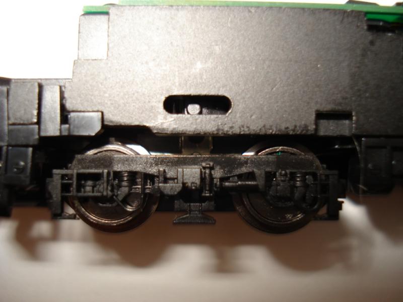

De volgende stap is het verwijderen van de kap. Zo heb je meer zicht op de draaistellen en de wieltjes. Gezien de oppervlakte van het werkgebied geen overbodige luxe en je loopt niet het risico dat de kap onder de lijm komt te zitten in een moment van pure lompheid (gebeurde mij bijna).
We beginnen dus met deze uitgangssituatie.

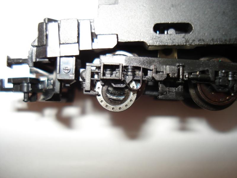

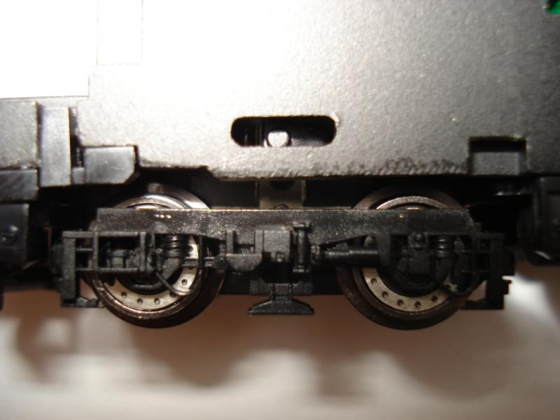

We nemen een schijfje en frotten het zo tussen het plastic van de draaistellen en de metalen wieltjes in. Dat kan straffeloos omdat de wieltje niet direct verbonden zijn met het plastic van de draaistellen de centreerpuntjes die je bij wagons en sommige loks wel ziet zitten er bij dit loktype van minitrix niet.
In het midden van het ringettje van de remschijf en het wielstel in deze situatie kan je meteen met het fijne schroevendraaiertje een drupje secondelijm deponeren.
Vervolgens duw je met de schroevendraaier de remschijf volledig in het dieper gelegen deel van het wiel zodat het er zo uit komt te zien
Heh he de eerste zit op z'n plek. Nu even enkele seconde aandrukken met de schroevendraaier en dan even het asje fixeren met je vingers. Als alles goed zit dan kan de remschijf niet meer onafhankelijk draaien van het wiel waar het opzit.
En zoals ze dan op TV wel eens zeggen "nog een keer"
En daar de volgende. En we gaan voor de 8.

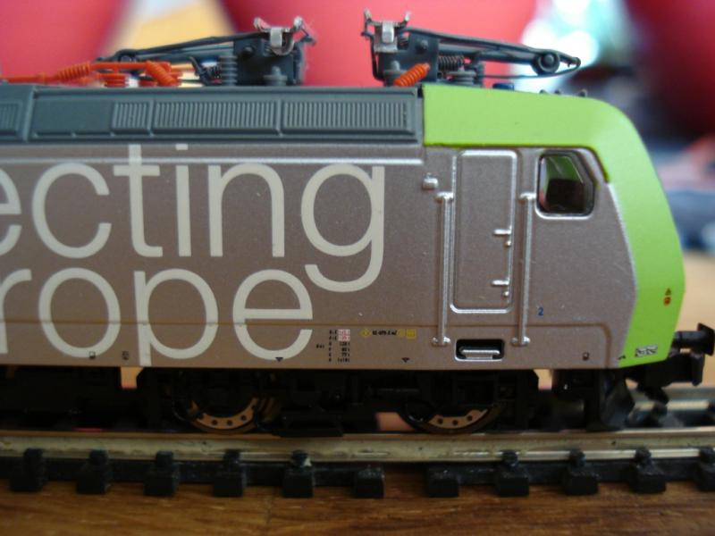

En als we daar mee klaar zijn kan de kap er weer op en is het tijd voor een klein testritje en een echt statieeportret
Met wat meer gevoel voor detail

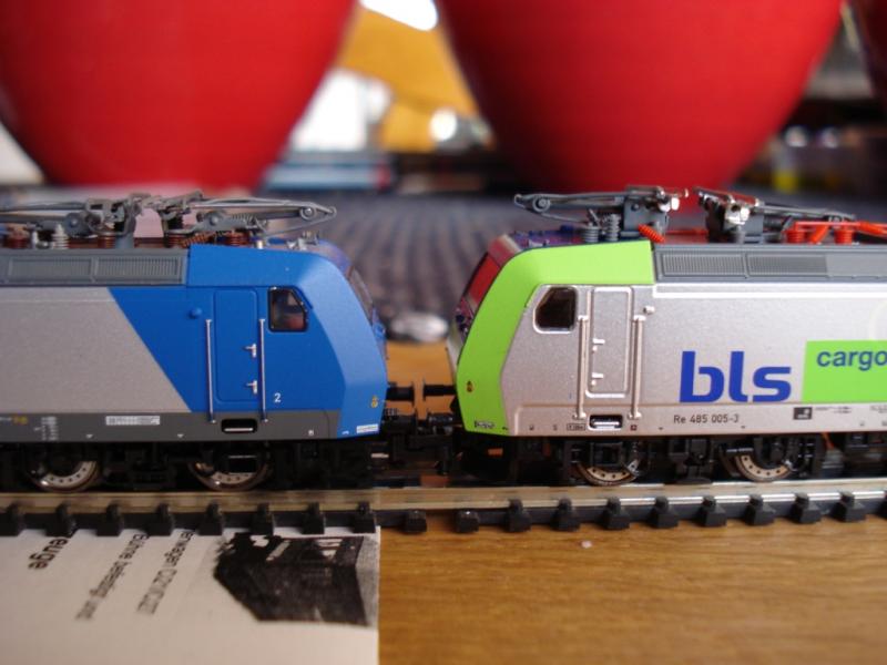

Een minivergelijking met de FLM traxx
Daarom nog even de Flm 185 tegenover de Trix 185. Zeg nou zelf, ze lijken nog meer op elkaar. Nu nog een keertje de dakuitrusting oppimpen met een beetje verf en dan is het helemaal af.

KUSWA remschijven, 9 stuks per etsplaatje, in spoor N
art.nr ne246c (remschijven, kant en klaar geschilderd), €8,-

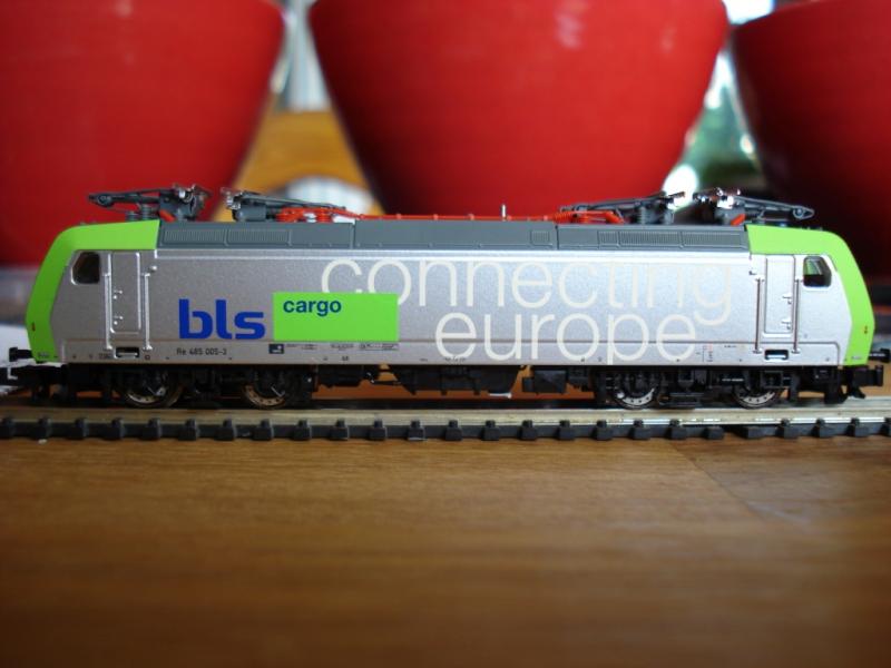

art.nr 12159 Minitrix, Re 485 van BLS Cargo, adviesprijs ca 99,-
maw, voor een kleine €110,- heb je een mooie opgepimpte hobbylok

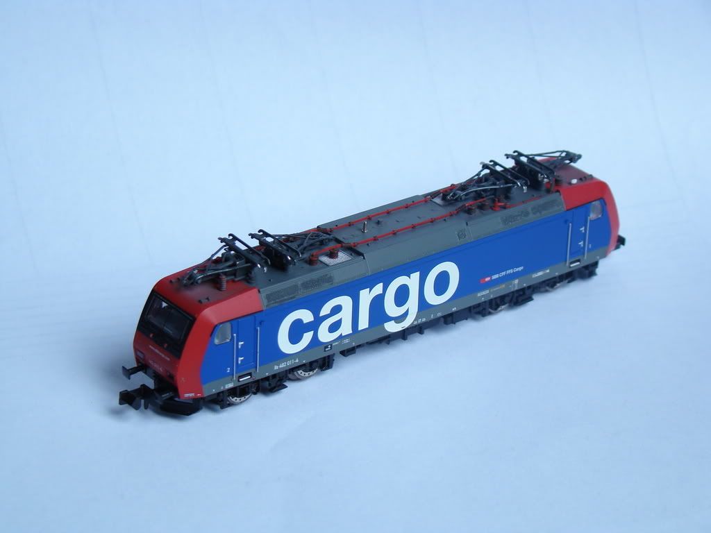

In de testfase heeft de SBB Cargo-variant (Re 482 043-7 in dit geval, mtx 12188 heeft het volgens mij een ander nummer) van deze TRAXX wel rondgereden op de HSL-zuid (foto). Het ging daarbij om een twee spanningsvariant 15kV en 25 kV. De duitse versie is de BR 185.
De Traxx-en die de NS heeft gehuurd zijn de 4 spanningsvarianten (BR 186) en deze kunnen ook met gelijkstroom omgaan. Daar is tot op heden nog geen model van op de markt gebracht en ook niets aangekondigd. Overigens is het niet ondenkbaar dat minitrix dit in de toekomst gaat doen op basis van deze hobbylok.

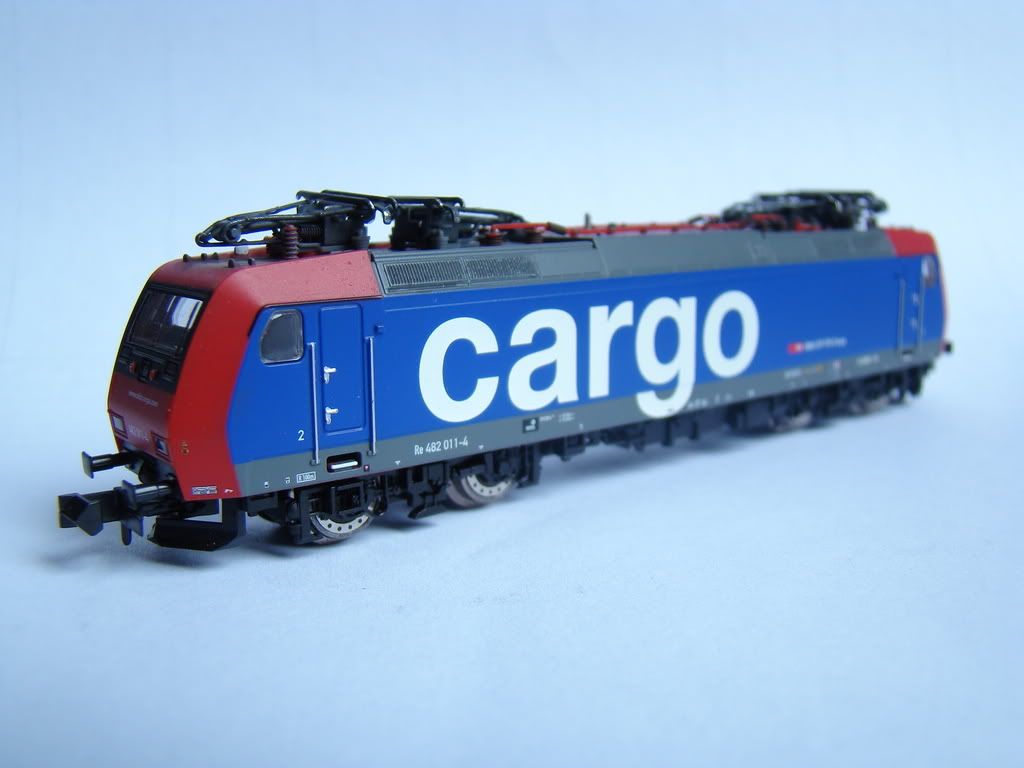

Ik heb inmiddels de locomotief met verf bewerkt, en het is één van m'n mooiste locs. En hij rijdt gewoon subliem.
Ik zal eens een fotootje opzoeken van mijn werk.

Zo,
'tussen het eten en het ouwehoeren op het forum' én het bouwen aan Boppard heb ik -inderdaad- in een half uurtje mijn Minitrix afgemaakt qua uiterlijk. Ik had hem al een poos geleden voorzien van wat verf (dak, panto's, cabine) maar de slagroom op de cake was wel het aanbrengen van de Kuswa-remschijven. Alle dank gaat uit naar Robert voor het regelen van de schijfjes en het schrijven van deze handleiding. Om maar een tot de verbeelding sprekende en alom bekende oneliner te gebruiken: Dat zouden meer mensen moeten doen!
Allez.
Detailopname:
Toploc!
