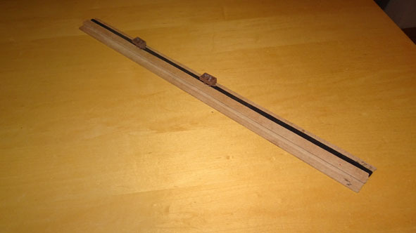

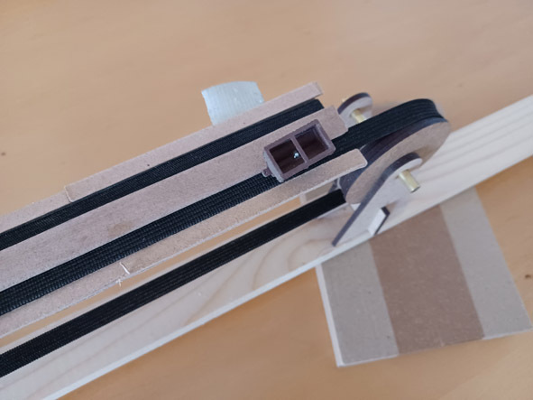

Nu de tekening omzetten in een object.
De onderste brede strip (MDF 1 mm) is voorzien van de beide middenstrippen (1,5 mm en 1 mm)
Dat houdt dus in dat er aan beide zijden een sparing is waar de band deels in kan bewegen.
Eén elastische band is voorlopig om de strip heen gelegd waarop twee kolenkarretjes met een mini schroef (M2) aan zijn vastgemaakt
Morgen de opsluitende buitenste strip(pen) erop lijmen.
Er zal dan een spleet van 2 mm breedte overblijven voor de schroef.
En dan maar eens testen.

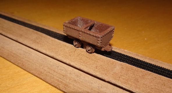

Het eerste karretje
Swalbenburg in N
de pauze stand.

Spannende test! Het karretje ziet er al netjes uit

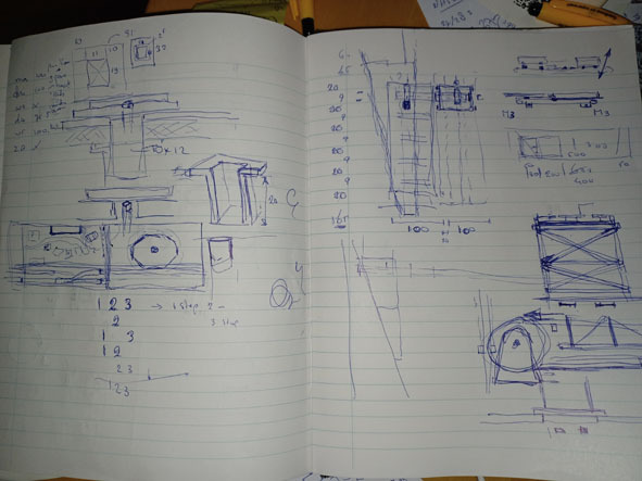

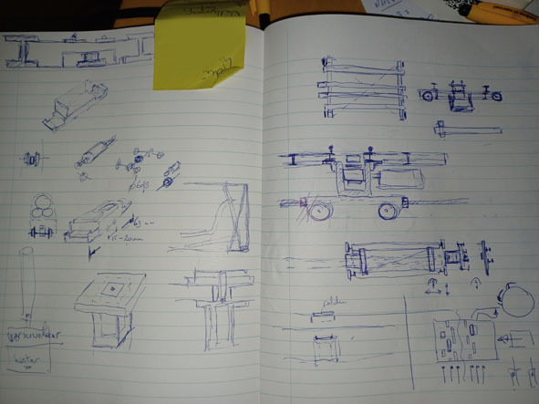

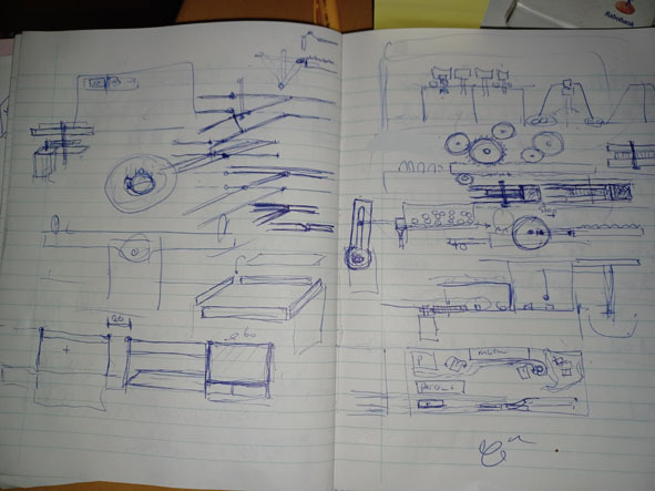

Het afgelopen weekend in Leuven doorgebracht.
De beurs was geweldig en toch wel druk bezocht.
In de beginuurtjes en tegen het eind is het aantal bezoekers minder bij de stand.
Dus ik had nog wat minuten om technische zaakjes uit te werken voor de mijn module.
Om jullie die niet te onthouden, hierna opgenomen.

Altijd leuk, een kijkje in een andermans schetsboek.
Veel plezier alvast op de Carmeliet.

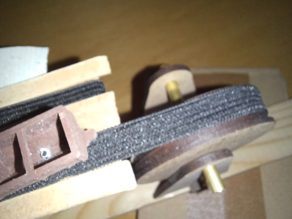

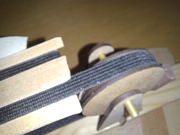

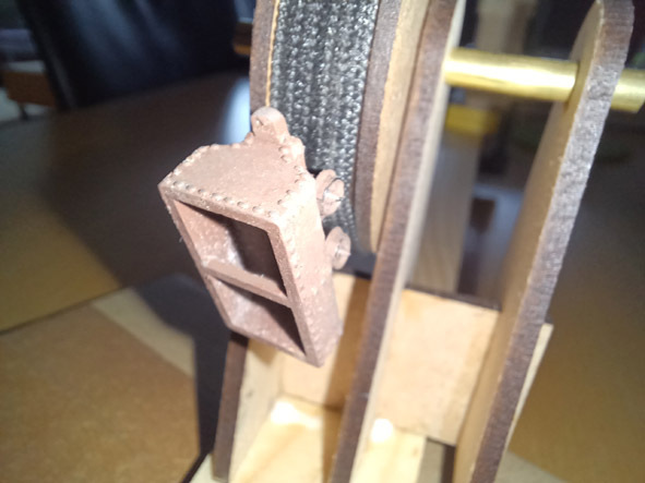

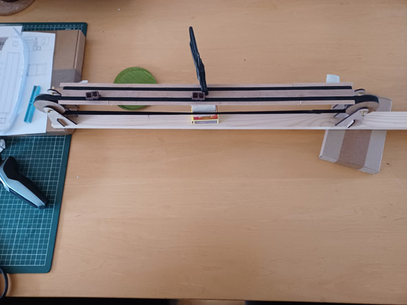

Vandaag de module weer eens in het vizier gebracht.
De beide rolhouders met katrol vastgemaakt op een ondergrond.
Daarna provisorisch de geleidings constructie met elastiek en karretjes geplaatst.
Beweging gaat heel soepel. Er is niet veel kracht nodig om de karretjes te laten "rijden".
Ik had meer verwacht dat er te veel wrijving zou zijn.
Er zijn wel 2 aandachtspunten naar boven gekomen:
1 na een tiental heen en weer bewogen te hebben ging het elastiek uit zijn geleiding van het katrol en ging over de rand lopen.
Sprong er niet af gelukkig.
Remedie: a randen op de katrol hoger maken (gaat elastiek dan toch nog opkruipen tegen de wand)?
b beter en strakker geleiden naar de katrol .
2 Het karretje stootte tegen de steun van de katrol.
Remedie: a de ruimte onder de katrol en de steun vergroten (had ik vooraf al moeten constateren, maar toen had ik nog geen karretje)
Volgend stap:
Mijn model in de module plaatsen, goed uitlijnen en weer een test doen.
