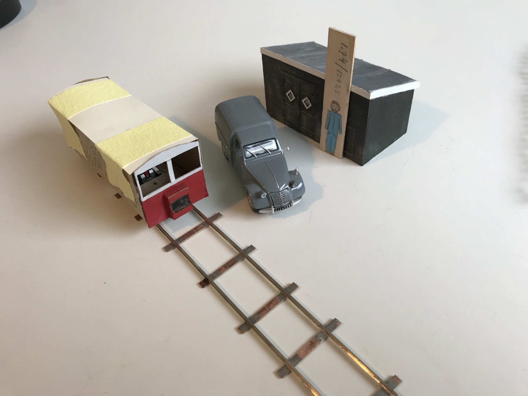

Omdat het bouwen in een grotere schaal al een tijdje kriebelde meldde ik me onlangs aan voor het Spoornulforum.

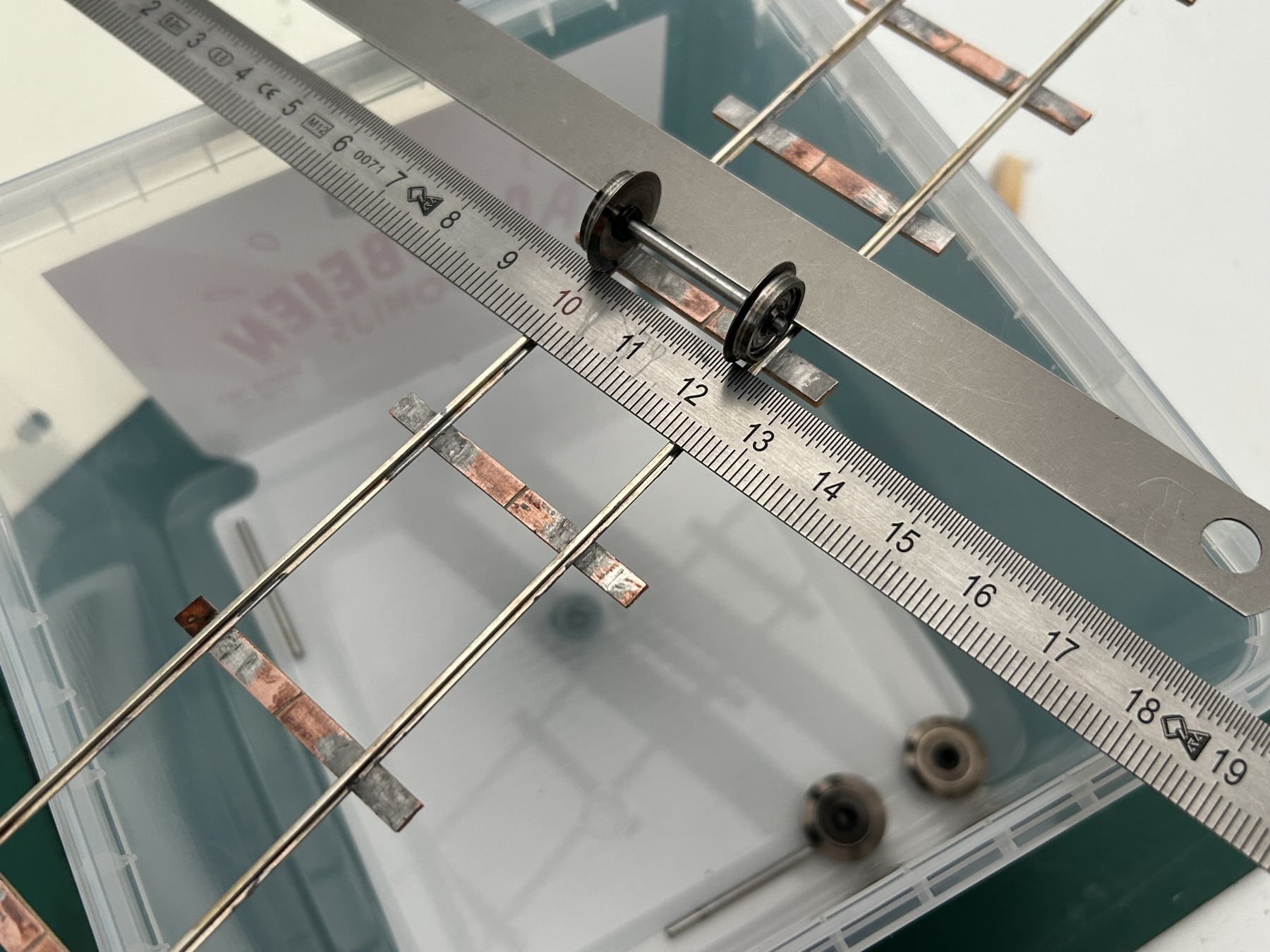

Spoor 0, geen normaalspoor, maar meterspoor. De NEM geeft daarvoor nog steeds 22,5 mm als spoorwijdte aan. Die houd ik voorlopig aan.

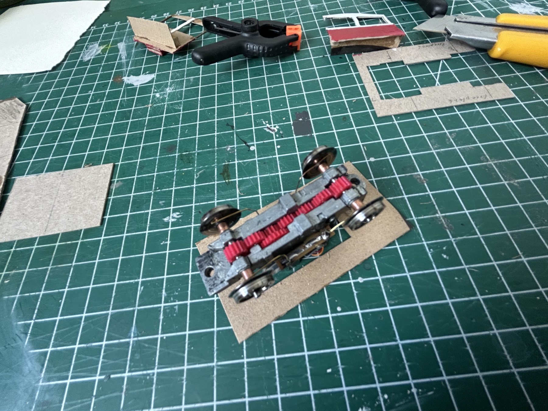

Mijn oude Roco Sik kreeg langere assen en afstandsbusjes, zodat-ie netjes rijdt op mijn stukje spoor. De opbouw moet een Wickham-motorlorry voorstellen: een overdekte bromfiets op spoorwielen. Ik moet het doen met zeer beperkt beeldmateriaal. Dat wordt ook niet beter: het voorbeeld is al 50 jaar geleden gesloopt. En zoals ik in ‘Frans loodsje’ laat zien, bouw ik dingen meestal drie keer: een paar mock ups en een keer in het echt. Ik kan trouwens prima leven met het feit dat ik hier en daar de plank flink mis zal slaan.
Eerste versie van alles, een epos in karton.
En omdat het ene tot het andere leidt heb ik wat ho-dingen te koop staan: wielstellen, asbalanzen, opschriften e.d.
Verwacht van mij geen regelmatige updates of reacties op reacties.

Die lorrie is leuk, en ook leuk is Om.
Lijkt ie een beetje op dit ding? Want die heeft oorspronkelijk ook meterspoor.
Op dit franse forum zijn daarvan nog een paar plaatjes te vinden.
groet,
michel
g-j
Dat is dus 1 : 44,44.     Waar die schaal vandaan komt weet ik niet, is in ieder geval geen 0 - schaal.
0m zoals Bemo 1 : 45 geeft 22,2 mm.    Bij 1 : 43,5 wordt dat 23 mm.
Ik wil niet over schalen en maatvoering in discussie (is al zo oud als de modeltreinen zelf),  maar het betekent wel dat je alles zelf zult moeten (om)bouwen.
