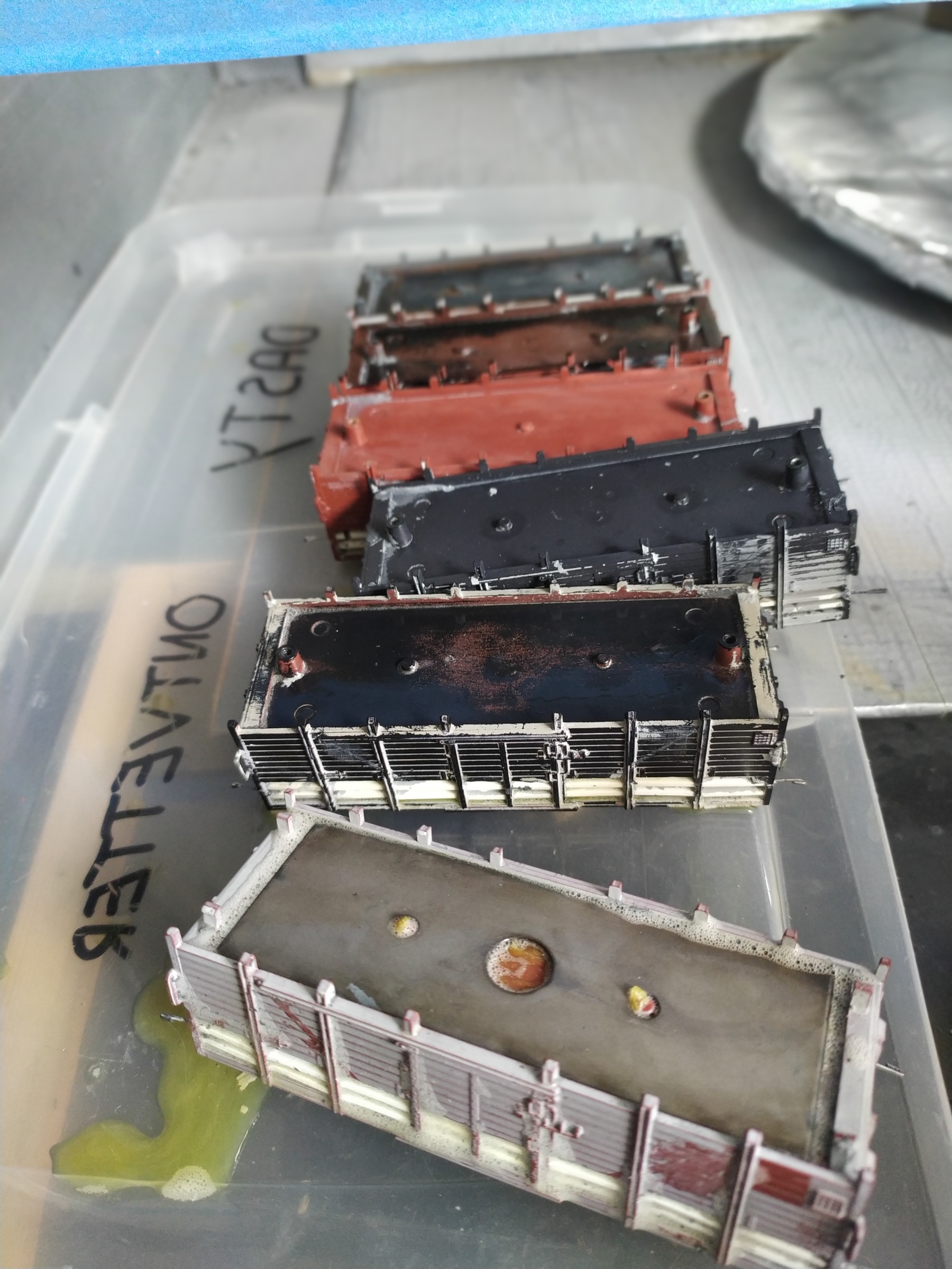

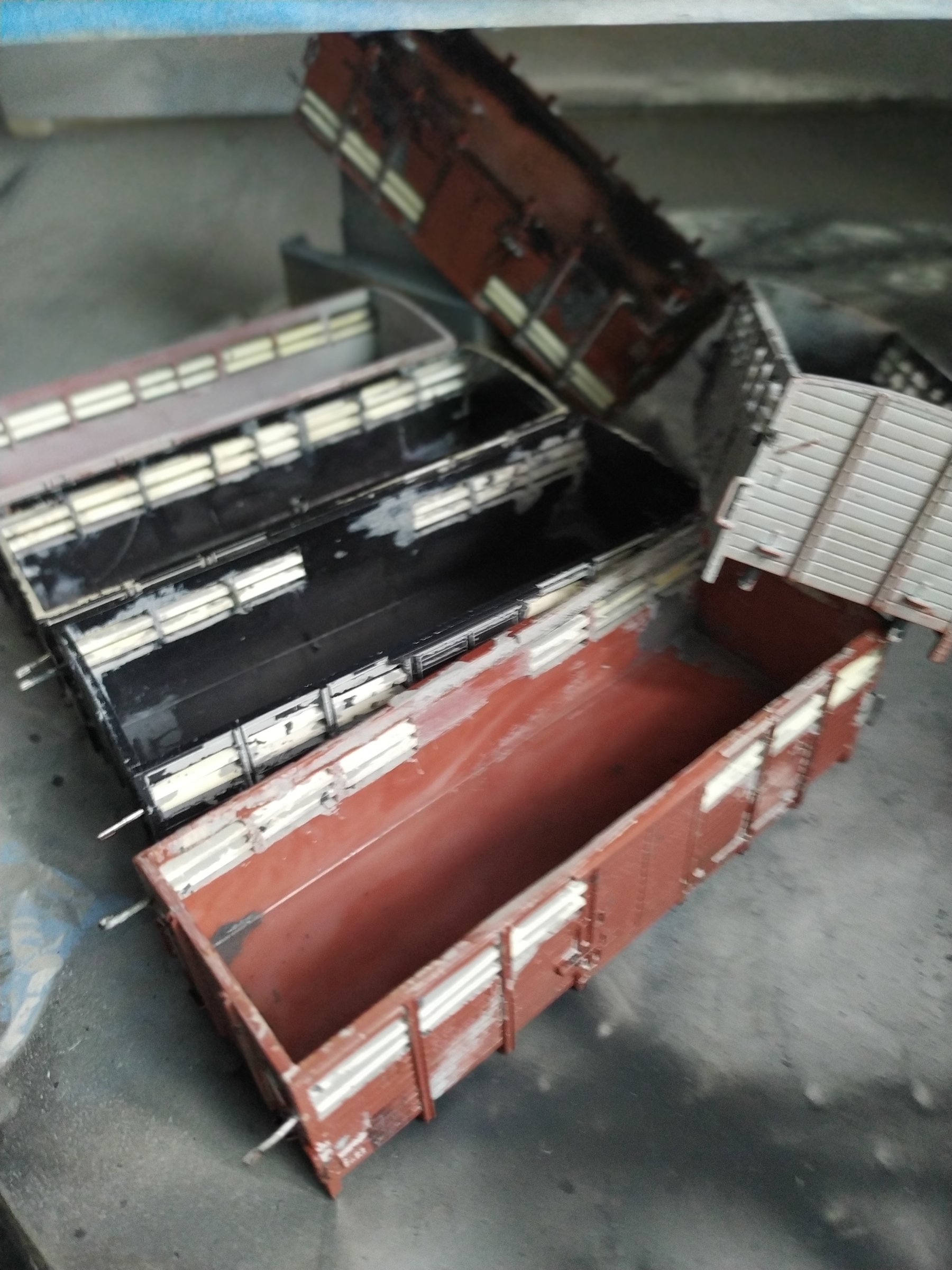

Even een berichtje van iemand die niet heeft opgelet waarmee hij verf verdunde😔😔
En dat niet alleen.....ook het verkeerde verfpotje pakken.
Resultaat de 2 verschillende verven lusten elkaar niet.
Als je krakkilee wilt is dit de methode,helaas dit wou ik niet. Dus....alles ligt in de dasty. ( Alleen de bakken de rest was al klaar) Vanavond maar even spieken wat eraf gaat.
Dat heb je als je gejaagd niet oplet waar potjes doorelkaar gebruikt worden.
Even een setback dus.
Mij krijgen ze niet gek. Ik ben het al...
klusser
Herinner je gisteren, droom van morgen, maar leef vandaag
Berichten: 1224
zwols......maar geen balletje!!
Re: Veevervoer ss/ ns
Reactie #130 Gepost op:
20 September 2025, 14:02:22 »

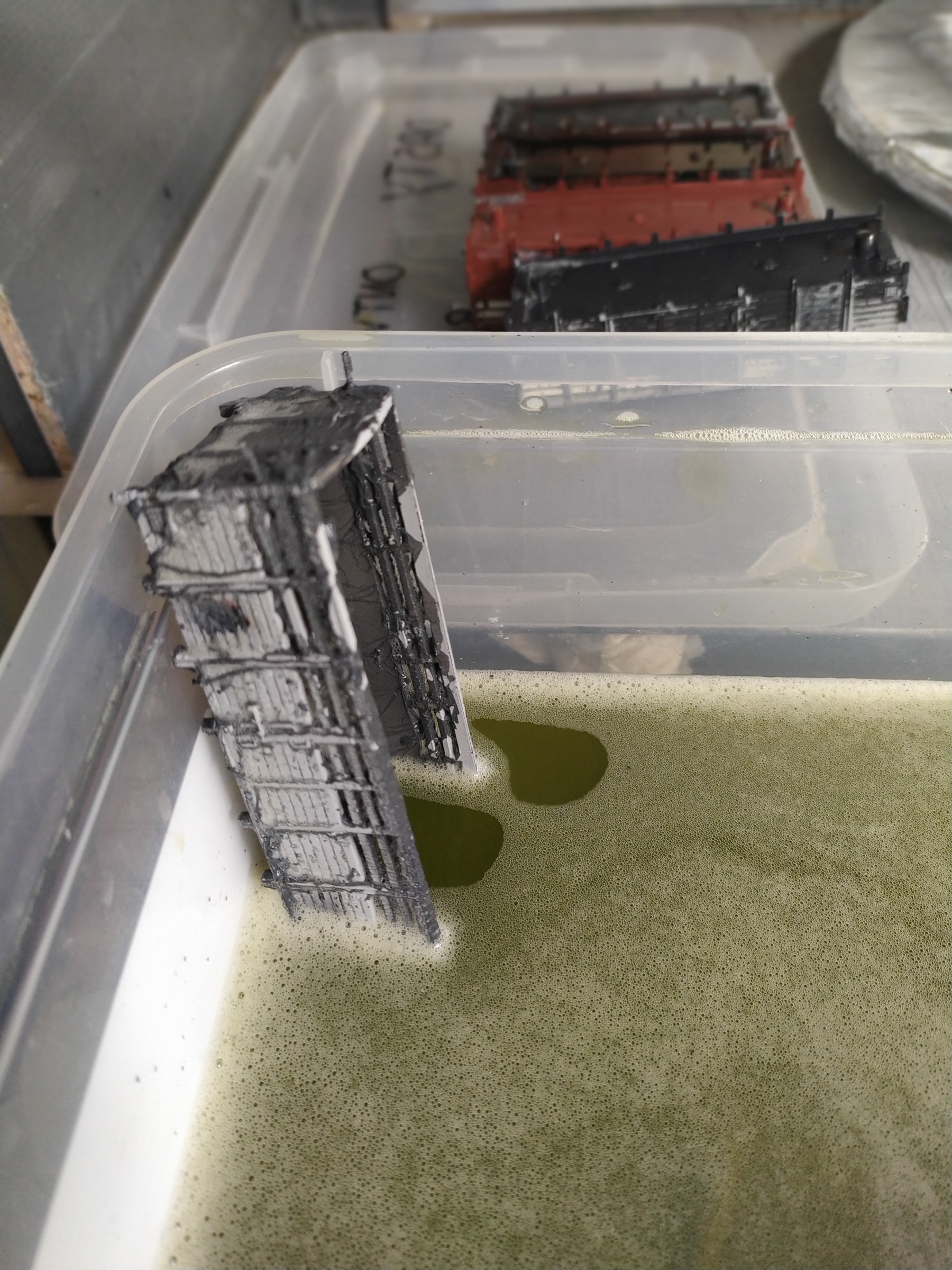

Nou vandaag maar eens de dastybak opgezocht😔
Van alles wat fout ging kun je nu stellen dat het d.m.v.dasty wel goed gaat!
Verschil in primer en grondlak duidelijk zichtbaar, grondverf lost op in dasty primer niet / moeilijker.
Volgende week maar eens kijken of de dames hun grijze jasje terug krijgen.Ik heb nu wel alle verf gesorteerd en apart staan welke verdunner. Als ik nu nog verkeerd grijp dan is een sterkere bril en begeleiding gewenst😁

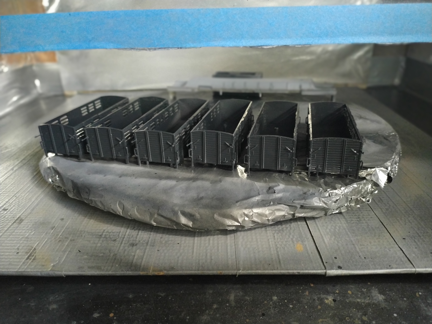

23 September 2025, 13:24:46 »
Nou, zojuist de bakken goed schoongespoeld en gedroogd.De verf is er voor 99 procent af👍
Nu goed gekeken of ik de juiste combi had van verf en verdunning 🤔😉
De bakken eerst maar eens op zijn kop gezet en gespoten.
Daarna in de normale stand gespoten.
De dames zijn weer voorzien van primer( dit keer)
Als deze droog is gaat de kleinspoor verf erop.
Ben al aan het mengen, deze keer 2x gekeken of het de juiste combi was.😁😁
Zal zo even een plaatje schieten van het spulletje in de spuitcabine.
Tot zo!
klusser
Berichten: 1224

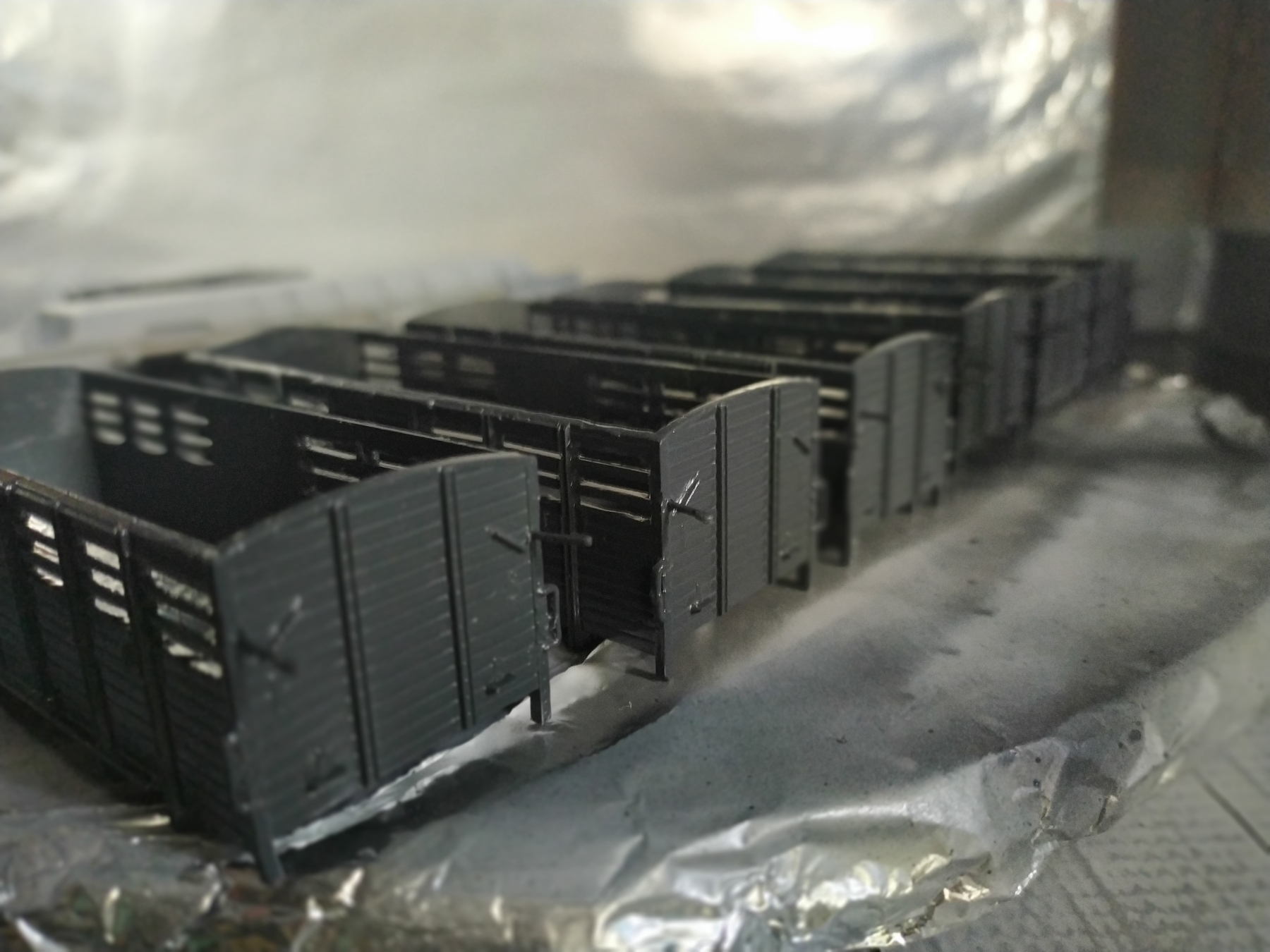

Reactie #132 Gepost op:
23 September 2025, 13:57:26 »
Zo.....de verfnevel is opgetrokken( afgezogen)😉
De dames zijn nog niet droog achter de oren, de glans is hopenlijk schijn.
Zodra dit droog is kan ik eens gaan proefpassen op het onderstel.
Mocht dit naar behoren zijn ,dan blaas ik de 2e laag erop!👍
Nu ben ik bijna zover weer waar ik 18 september ook al was😁😁
Laatst bewerkt op: 23 September 2025, 14:23:46 door klusser
