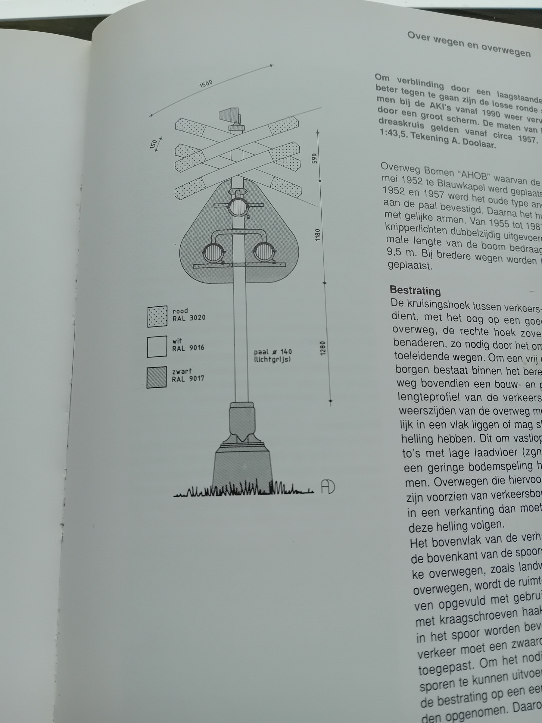

Goedendag,
Op mijn testbaan (N-spoor op dinamo) heb ik een AKI-knipperlicht gemaakt. Op schaal zal dit niet lukken. Maar om toch een beetje in de buurt te komen zoek ik de maatgegevens van de AKI. Heeft iemand een tip of informatie.

Op de site 'm-voorloop vond ik ook al een uitgebreide beschrijving. Maar geen maatvoering. Wel de verwijzing naar een boek met maten
'De nederlandse Modelspoorweg' van uitgeverij Schuyt & Co (ISBN 90-6097-304-6)
Op pagina 119 staat een prachtige tekening van een AKI, inclusief maten.
Kan iemand mij aan een kopietje helpen? Het boek kan ik nergens vinden.

Op boekwinkeltjes.nl vind ik 1 exemplaar te koop aangeboden.
Ik heb dat boekje ook, zal even een fotootje maken van die pagina.
Een ogenblik geduld a.u.b.
