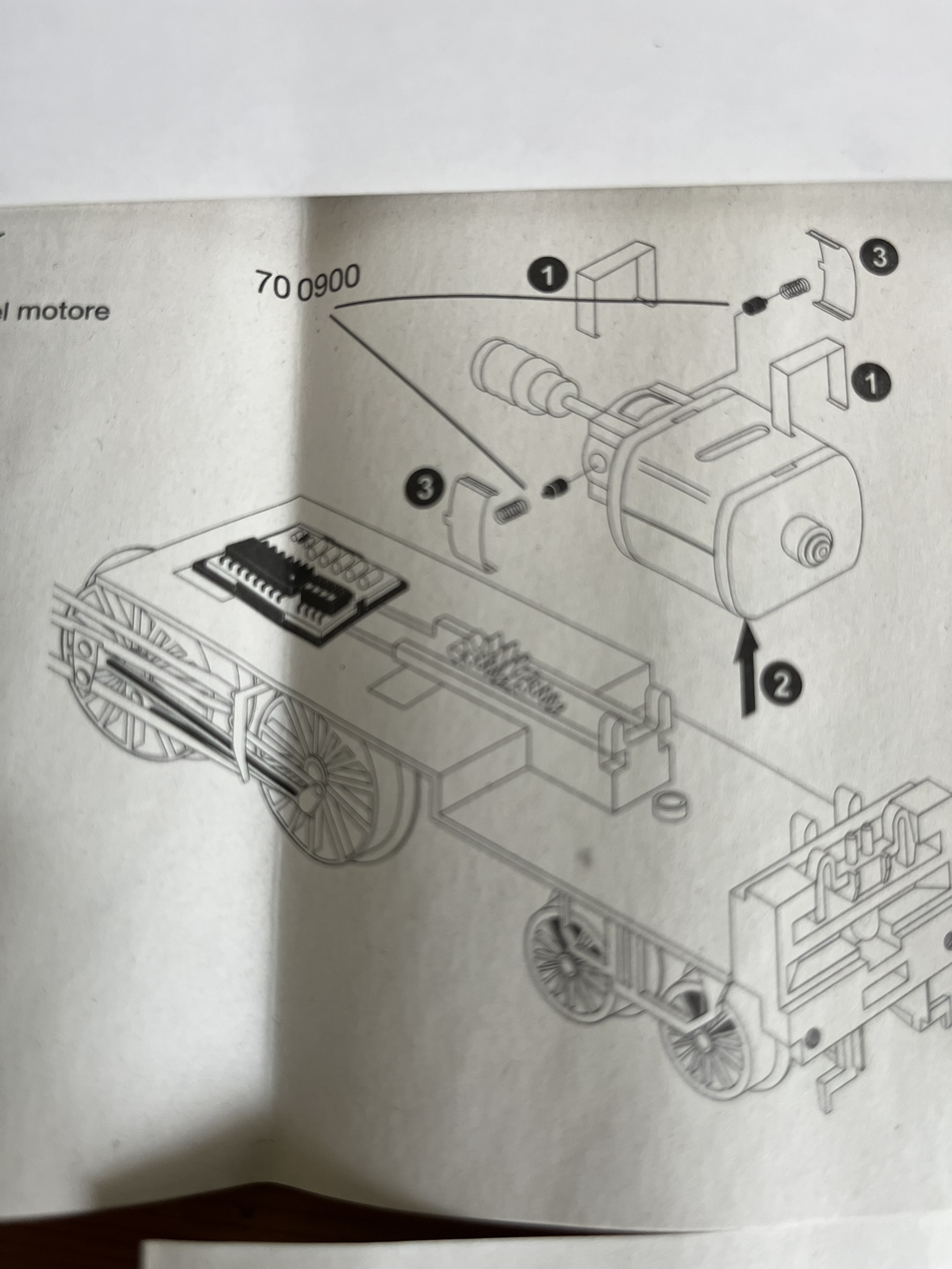

Hallo allemaal,
Van alle locomotieven die ik op mijn baantje heb rijden, is er eentje bij die ronduit teleurstellend presteert. Waar Marklin normaal gesproken behoorlijk zware locs levert met behoorlijke trekkracht, hebben ze met de DXII (artikelnummer 34121) een enorme sof afgeleverd. Het ding, hoe fraai ze ook oogt, is een lichtgewicht, die ternauwernood 1 van de 4 bijpassende wagentjes de stijging op krijgt. Misschien dat een stuk vislood in de waterbakken enig gewicht in de schaal legt (no pun intended), maar door de aparte asindeling (1B2) waarbij alleen de 2 drijfassen zijn aangedreven, twijfel ik daar wel aan. Het motortje lijkt ook behoorlijk te protesteren want gaat gaandeweg de stijging steeds minder snel draaien. Zou een betere decoder hier uitkomst kunnen bieden?
Iemand ervaring met deze locjes? En hoe dit probleem te tackelen?

Zodra ik me ook maar met een schroevendraaier binnen een straal van een meter van een defect object begeef, lossen de oorspronkelijke problemen zich meestal wel op. Om door nog veel ergere te worden opgevolgd …😇 Na afnemen van de kap om de decoder te bekijken, doet de loc niets meer en past de kap er niet meer op. Kabeltjes tussen chassis en locopbouw waarschijnlijk.
De decoder zelf geeft mij geen tekstuele verduidelijking omtrent merk en type. Jullie wel?
Overigens is de motor ook niet dezelfde als in de handleiding getoond.

Berichten: 27240
Re: Onvoldoende trekkracht, loc verzwaren?
22 August 2025, 12:06:57 »
Zowel de motor op de foto als de motor op de tekening zijn geen klokankermotoren.
Klokankermotoren van deze kleine vermogens zijn altijd rond, zonder afgeplatte kanten.
