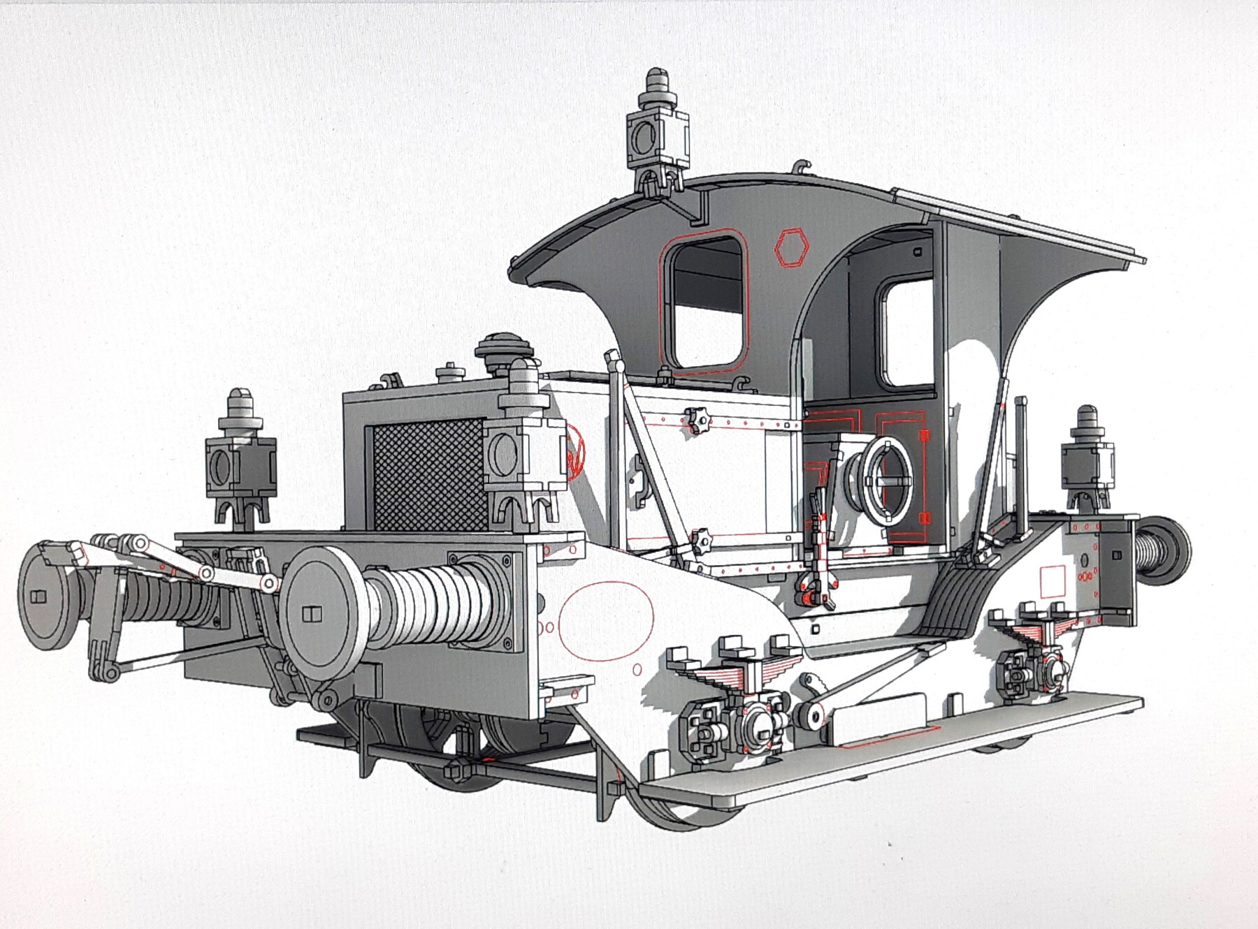

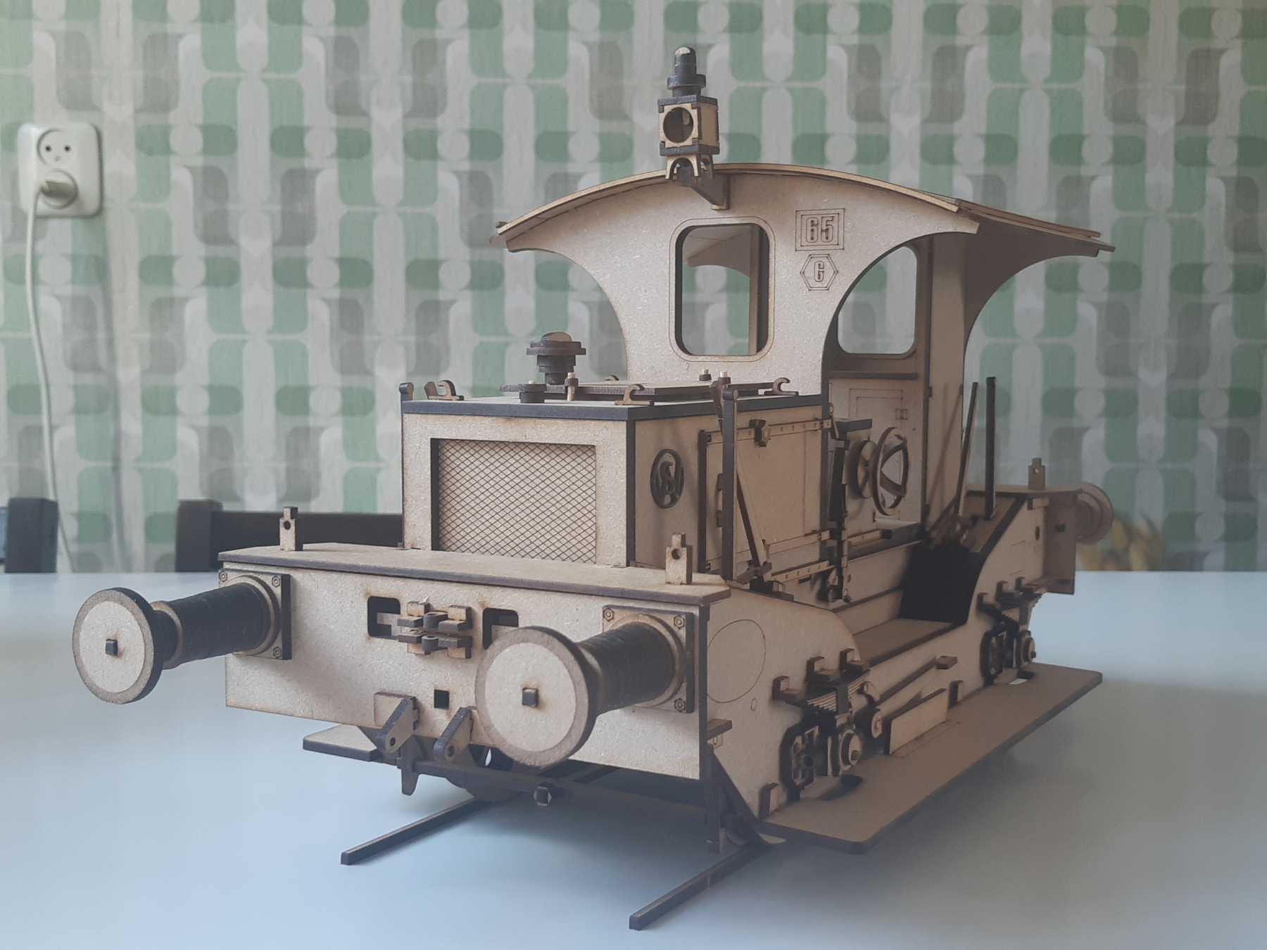

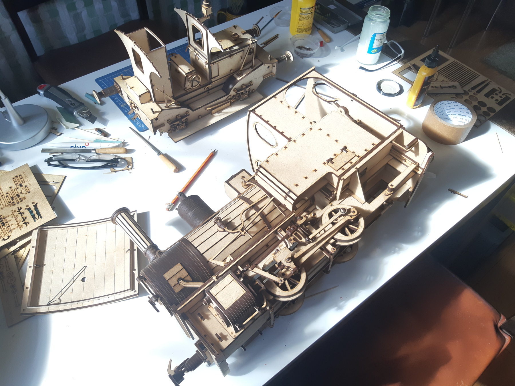

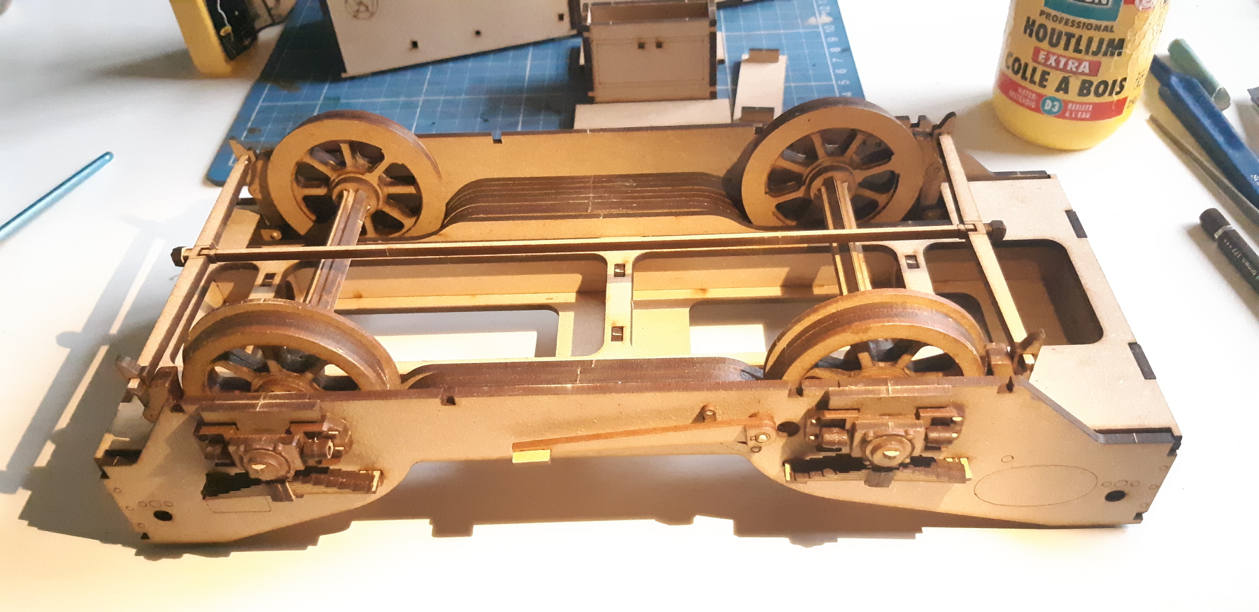

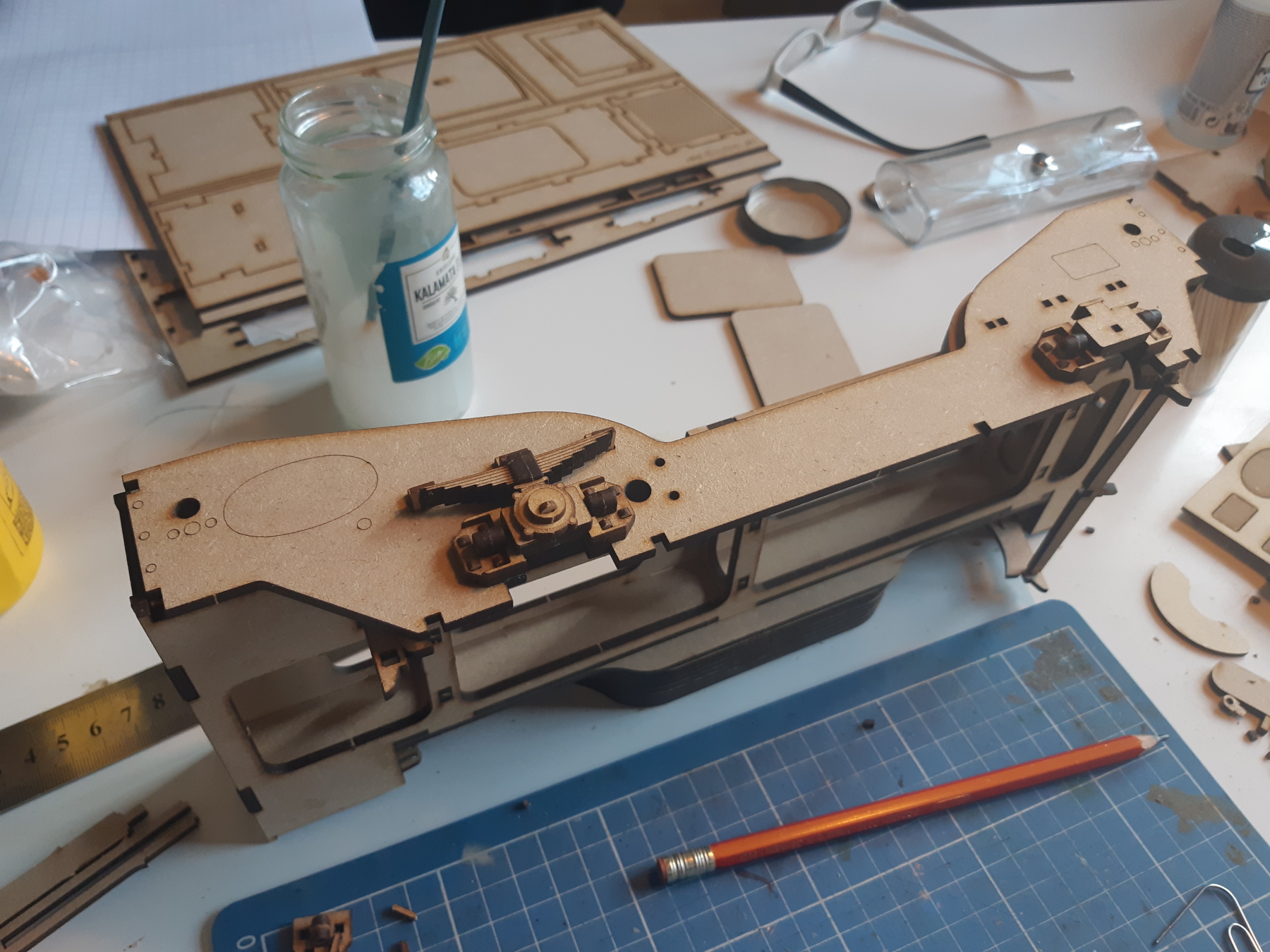

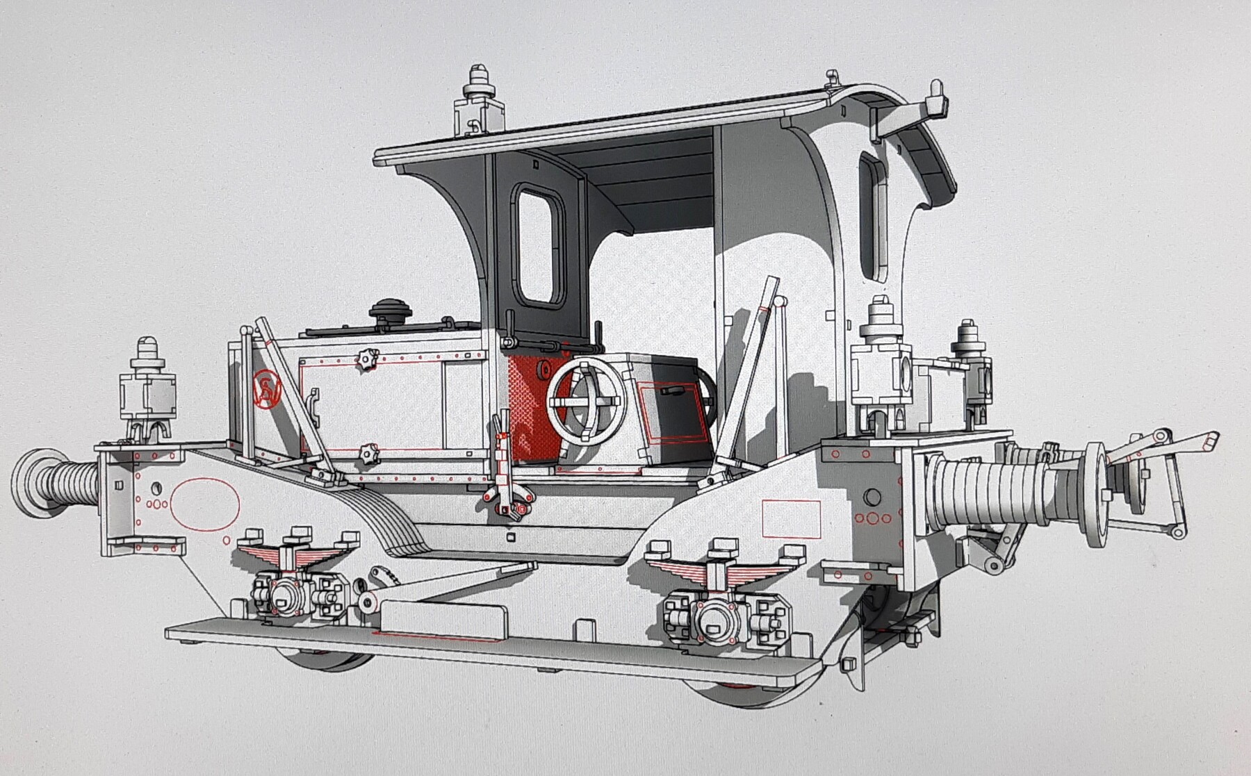

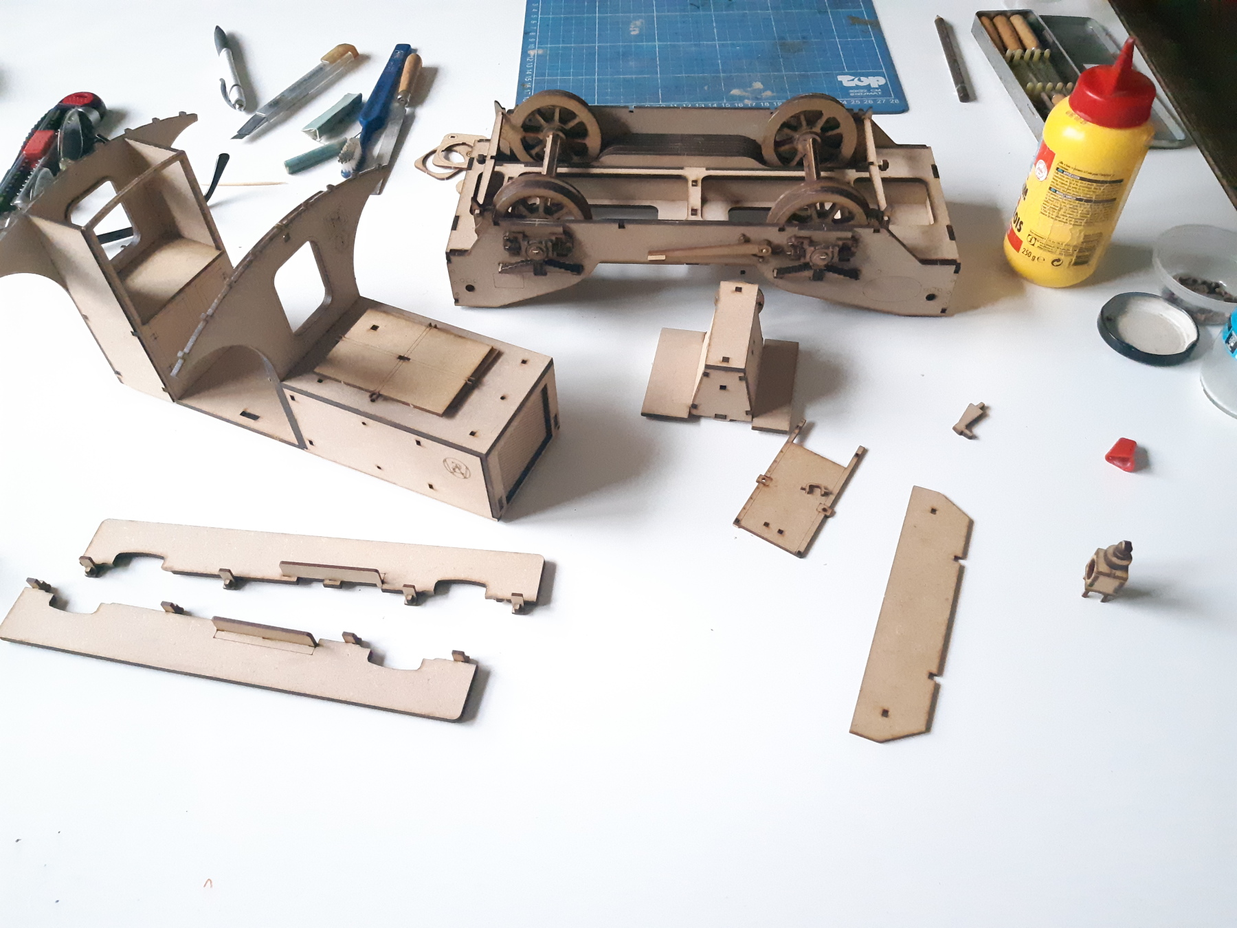

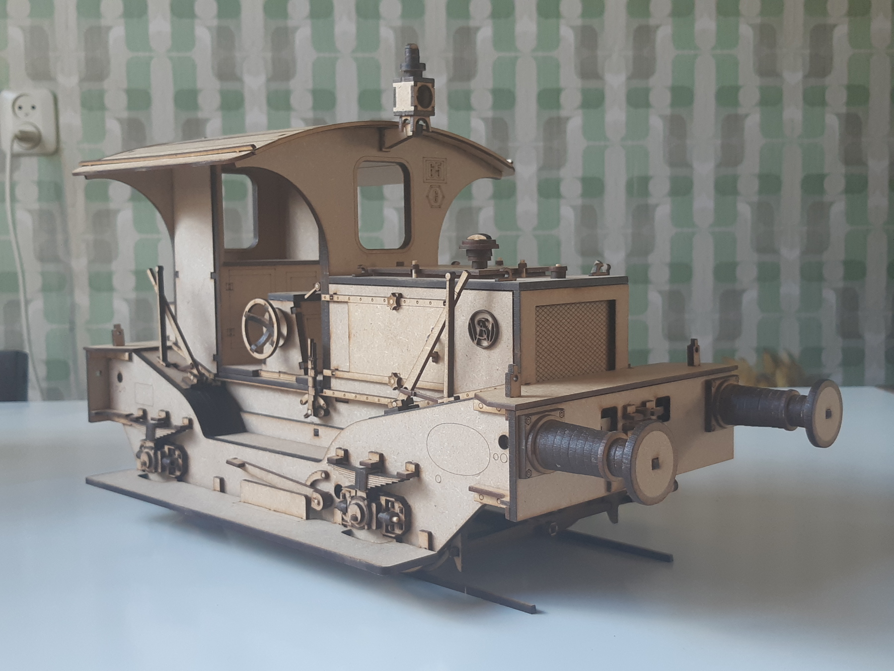

Omdat ik naast houten smalspoormodellen in 1:10 ook graag wat normaalspoor locomotieven en wagens wilde maken ben ik begonnen aan een Oersik. Met name omdat het een iconisch maar klein en aaibaar locomotiefje is dat veel liefhebbers aanspreekt. Ik dacht ook dat het een simplel locomotiefje is maar dat viel uiteindelijk wel tegen. Het heeft toch een beste berg details en ik moest een hoop oplossingen verzinnen om een constructief stevige maar ook een geloofwaardig houten model te maken. Met nog toekomstige modellen op het oog kwam ik uit op een schaal van 1:16 voor normaalsporige modellen. Kleiner wordt lastig in hout en groter is niet echt een optie. Een Oersik in 1:10 gaat nog net maar zeg een relatief kleine T3 wordt toch al heel erg groot. Uiteraard is materiaaldikte niet echt schaalbaar maar verder zijn alle afmetingen zo goed als mogelijk aangehouden zodat je ook in hout best een heel geloofwaardig model kunt maken. Het locje is een standmodel, wel rollend maar niet aangedreven. Dit (proef)model is gelaserd uit 2 en 3mm MDF en bestaat uit ongeveer 350 delen. De delen voor de automatische koppeling zijn ook klaar maar ik moet nog de tijd nemen die dingen nog te bouwen dus die missen nog. De (3D) tekeningen zijn gemaakt in SketchUp Pro. De draadjes in dit forum over het bouwen van de Oersik in messing in 0 en 1 leverde enorm veel informatie en tekeningen op waar ik dankbaar gebruik van heb gemaakt! Met dank aan met name Frits Ties. Laserwerk is gedaan door Laserchef Harold Content.

Grote wauw

Schitterend 😻

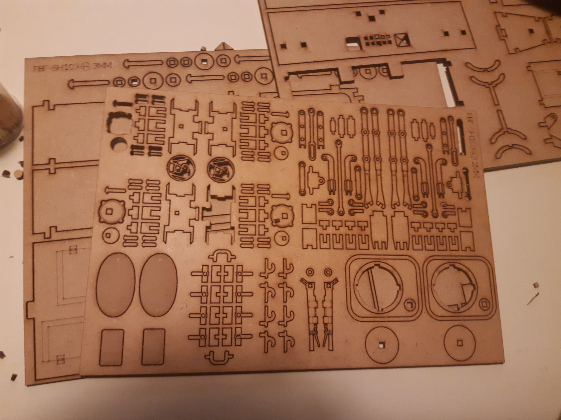

350 delen,, poh,, en dan nog eens zonder nummertjes, ga maar zoeken wat waar moet zitten

Tof dingetje. Volgens mij ook leuk om
in het echt
te zien

Mooi hoor!

Citaat van: Mitchell op 19 August 2025, 14:18:54
Ja is een dingetje. Nou ja ik heb m zelf ontworpen dus het meeste weet ik zo wel maar moest er ook geregeld de tekeningen bij pakken.
Nummers komen er in de definitieve versie overigens wel bij....
