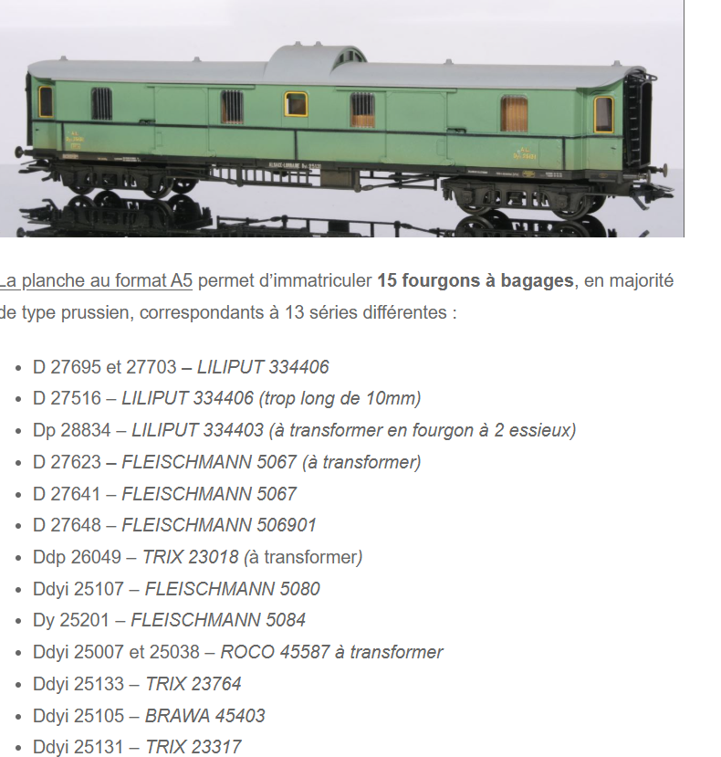

Voor hen die de nieuwe Edelweisz van Märklin/Trix of combinaties van LS/Rivarossi/Jouef willen voorzien van de juiste vierassige bagagewagens van de AL (en de onjuiste CIWL-bagagewagens niet wil inzetten) levert trainalsace.fr/marquages-voitures/ de juiste transfers om de DB/DR-bagagewagens van Märklin/Trix/Fleischmann/Liliput te verletteren/vernummeren. De overgespoten wagen lijkt op het NS-turkoois maar is lichtgroen en heeft gele opschriften.
Op 18.50 bij www.youtube.com/watch?v=HCpyh5uEZHk een Edelweisz bij de AL in H0, met lichtgroene (turkooise) bagagewagens... de kleur van de AL in 1920.
« Laatst bewerkt op: 09 August 2025, 23:41:01 door odaoda »

De rijtuigen zijn reseda groen en de ombouw van de fabrieksmodellen is relatief eenvoudig. Bij de vriendelijke Franse meneer heb ik vorig jaar decals besteld voor forum-collega’s en mijzelf en staat er niks in de weg om de Fleischmann D af te ronden. Rob Ellerman heeft zijn eindresultaat al eerder op het forum laten zien.

Mooi filmpje waar hij zijn baan laat zien! In dit topic heeft Rob Ellerman laten zien hij een Pruisische en Beierse gepäckwagen omgebouwd heeft naar AL fourgons voor de Edelweiss met transfers van Jean Buchmann.

Hij heeft er een S16 van de AL voor gezet, die kan je kopen. Een andere Pacific van de S12 (Duitse tijd) of S14 (Franse tijd, ook voor de PO gemaakt) series lijken ook aannemelijk, maar daar kon ik zo snel geen model van vinden. Er zal ongetwijfeld fotografisch bewijs zijn welke loks ze ervoor zetten.
