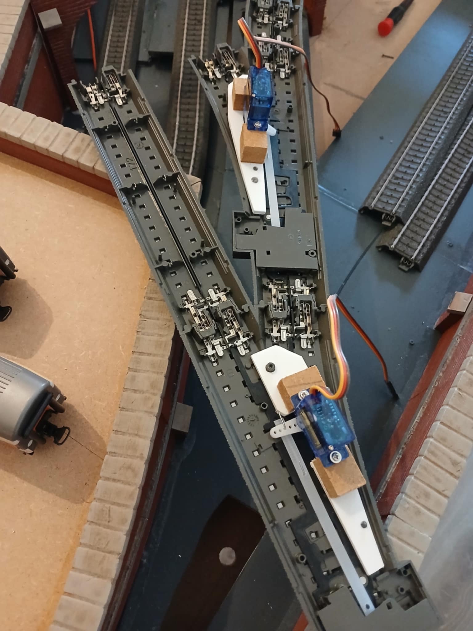

Even een vervolg over de wisselbediening.
Tijdens het bouwen van mijn baan ben ik al snel gaan nadenken over de wisselbediening.
De Märklin magneetaandrijvingen met ingebouwde decoder leken in eerste instantie handig, maar eerlijk gezegd vond ik ze gewoon te duur voor iets dat, volgens veel ervaringen online, niet altijd betrouwbaar is.
Met een kleine 12 wissels op de planning wilde ik liever een oplossing die écht werkt en niet te veel hoofdpijn geeft.
Zo ben ik uitgekomen bij servo’s.
Na wat experimenteren heb ik ontdekt dat je met een stevige tie-wrap (strap) een prima koppeling kunt maken tussen de servo en het schuifpinnetje van de wissel.
Een paar 2 mm gaatjes in de strap, wat testwerk om de juiste “sweet spot” te vinden, en je hebt een verbinding die soepel beweegt en niet losschiet.
Zelf heb ik nog geen afstand van zo’n 10 cm tussen servo en wissel, dus geen knikgevaar.
Maar het kan ook langer mits je de strap wat begeleidt, wat de deur opent om de servo redelijk wat afstand van de wissel te plaatsen.
Dat kan handig zijn, omdat het niet altijd mogelijk is de servo direct onder de wissel te monteren.
In een testopstelling lukte dat aardig, maar uiteindelijk bleek dat in mijn geval niet nodig.
Volg je de link dan zie je een video waar je me wat ziet experimenteren met een strapje en de wissel ( in 't westvlaams
https://youtube.com/shorts/5vOg62PDHco
Het uiteindelijk resultaat zie je hier...

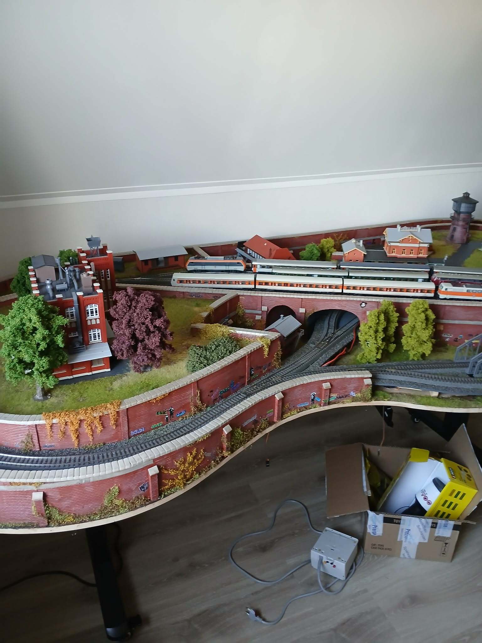

Na heel wat zaag- en snijwerk begint het er eindelijk op te lijken!
In mijn vorige post zagen jullie hoe de muren in MDF met sleuven waren ingezaagd om de baan zijn vorm te geven.
Natuurlijk moesten die kale wanden nog bekleed worden.
Daarvoor heb ik XPS-isolatieplaten gekocht en meteen ook een Proxxon Thermocut met voetpedaal aangeschaft.
Het bleek een hele klus, want in totaal heb ik tientallen meter fijnere platen gesneden voor het ontwerp.
Om de baksteenstructuur in de gesneden platen te krijgen, heb ik gebruikgemaakt van een structuurwals met baksteenpatroon.
Daarna volgden drie lagen acrylverf: eerst de basiskleur, vervolgens een héél lichte whitewash en tot slot een lichte brownwash.
Ik heb bewust gekozen voor een subtiele verwering, omdat ik zelf geen voorstander was van zware weathering op dit ontwerp.
Mijn doel is om een beetje dat “toy-achtige” gevoel uit mijn jeugd terug te brengen.
De muren zijn op de foto’s nog niet volledig klaar, maar tonen wel een duidelijke tussenstap van hoe het uiteindelijk moet worden.
Uiteraard volgt later nog een update met het afgewerkte resultaat.

Dat is een hele sjieke en mooie oplossing om een baan te laten kantelen! Prijzig, maar dan heb je wel iets goeds waar je veel plezier van hebt! Ook mooi om de vorm van de baan niet rechthoekig te maken, maar aan te passen op het landschap. Het ziet er een beetje Engels uit met al die baksteen keermuren, maar geeft wel een leuk sfeertje. inspirerend in ieder geval, ik denk dat het, ondanks de prijs, voor veel mensen een idee om toch ergens een baan neer te kunnen zetten. En zo heel klein is de baan nou ook niet..
Berichten: 2954
Re: Klein mobiel ontwerp met thema stadsmuren
Reactie #22 Gepost op:
06 December 2025, 12:07:11 »
Interessante baan. Ik vind die rondlopende stadsmuren aan de buitenkant erg mooi. Het wordt een sierlijk meubel!

Het kantelbare onderstel was inderdaad een investering en een flinke klus, maar voor mij wel een heel bewuste keuze omdat het bouwen en onderhouden zo veel aangenamer wordt.
Fijn dat je dat opmerkt, ik ben zelf niet zo’n fan van een rechthoekige plank waar de layout netjes de randjes volgt en alle sporen parallel lopen.
Dat Engelse tintje met de bakstenen past uiteindelijk wel mooi in het geheel, eens iets anders dan groene bergen en grijze tunnelportalen. Fijn om te horen dat het als inspirerend wordt ervaren, want dat is eigenlijk het mooiste compliment. Zo Engels is het ook weer niet want ik had foto's genomen van enkele kloostermuren in de buurt en me daar wat laten inspireren.

Leuk filmpje, vind het wel een leuk idee met die arcade muren, en die tafel is ook wel erg handig.
Wel eerst alles er afhalen als je onder baan bezig wilt zijn!
Groeten Einte

Inderdaad de treinen moeten er zeker af.
De rest zit allemaal goed vast, het enige wat af en toe op de grond valt zijn losgekomen ballaststeentjes.
