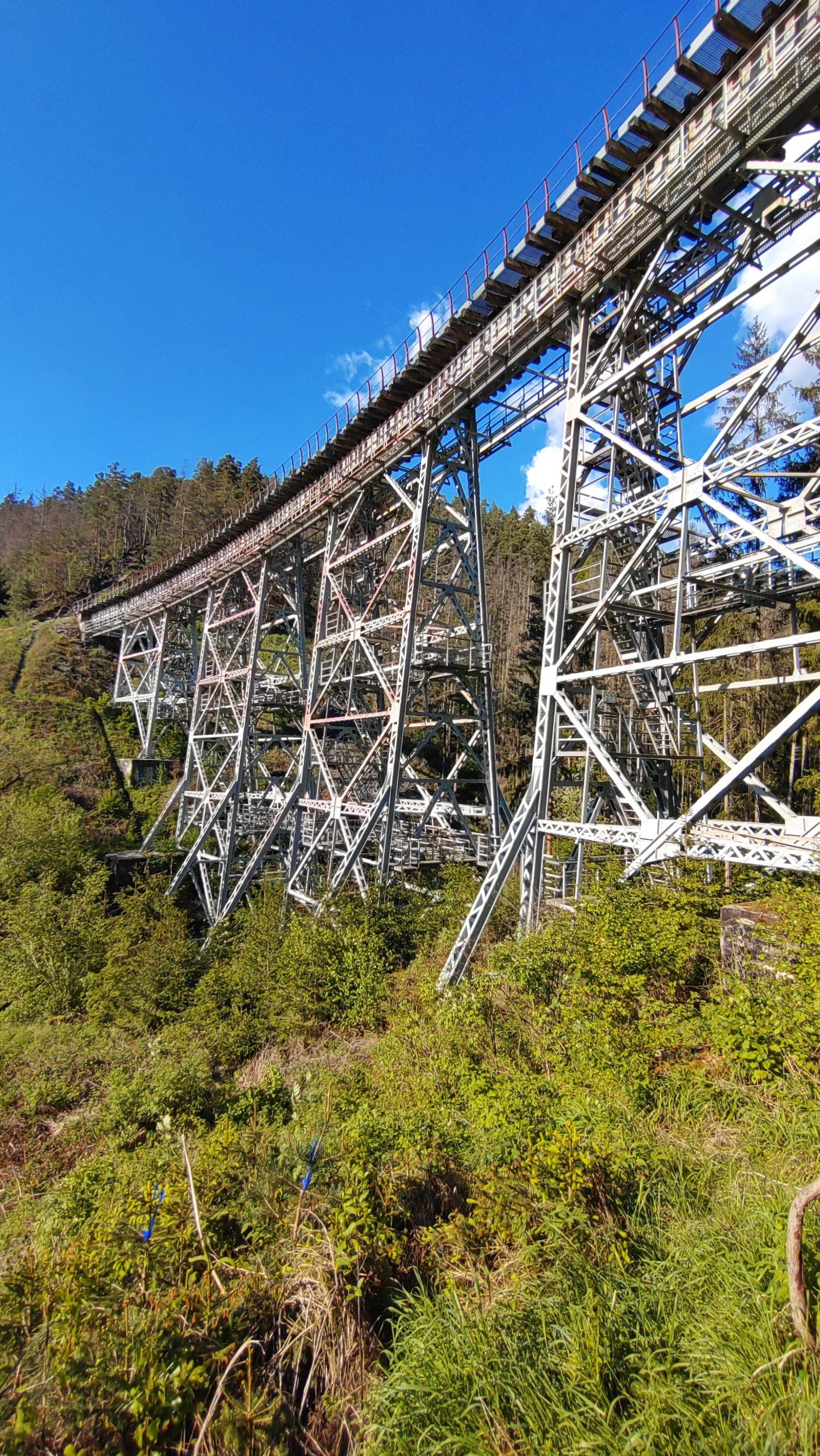

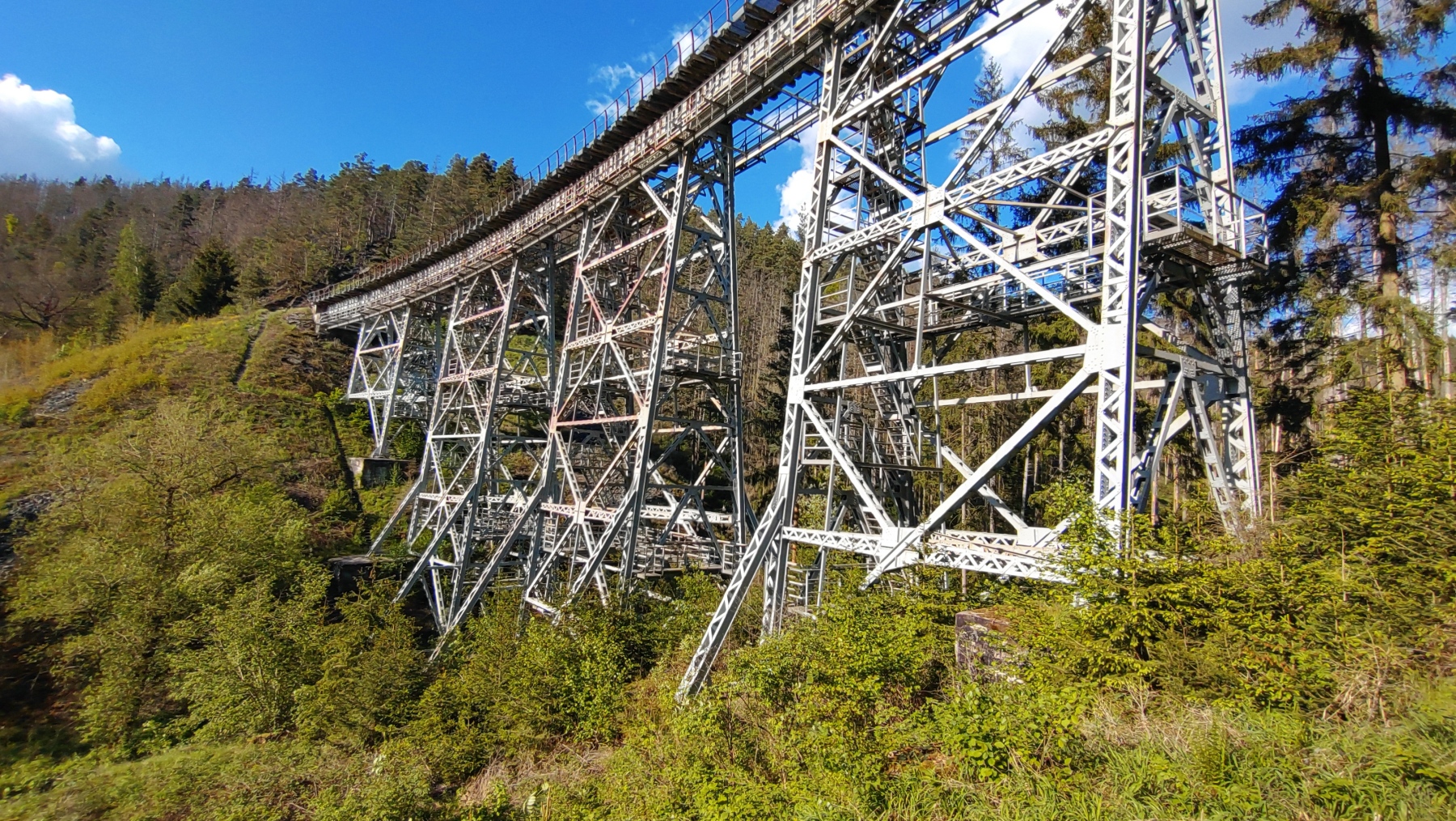

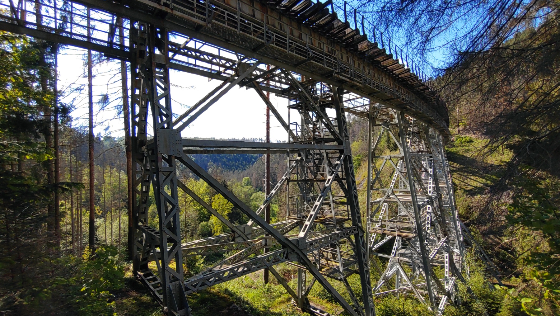

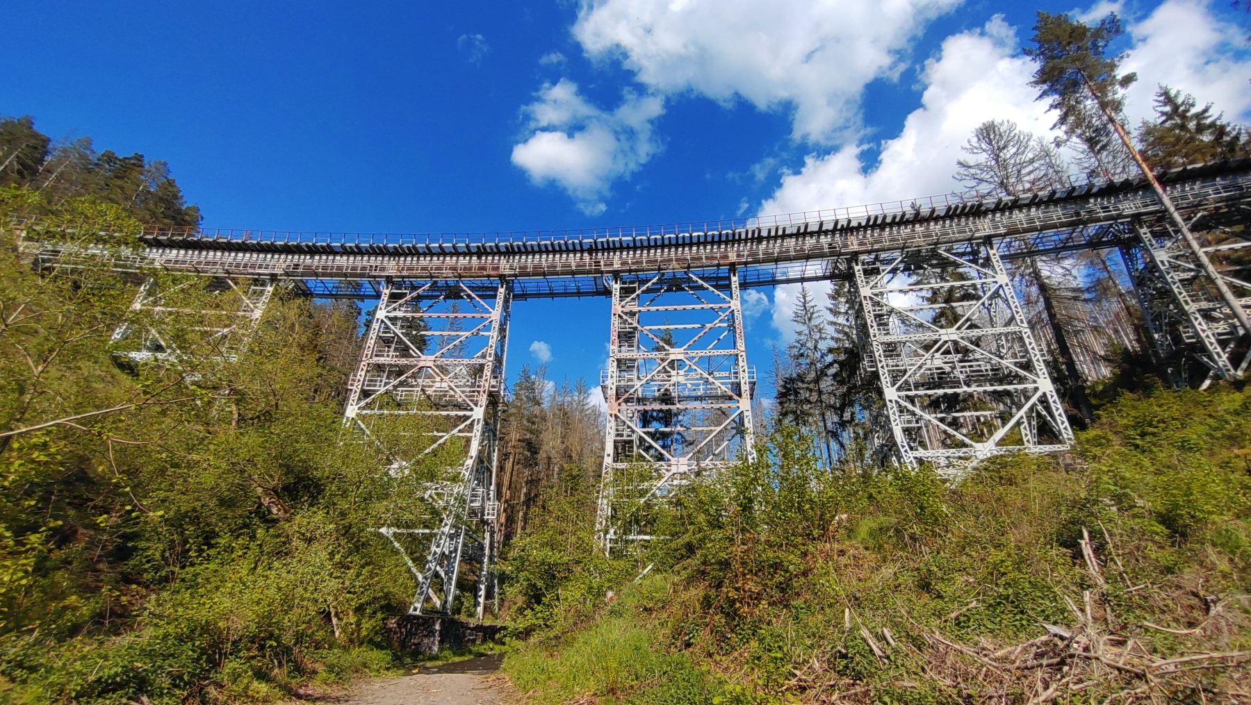

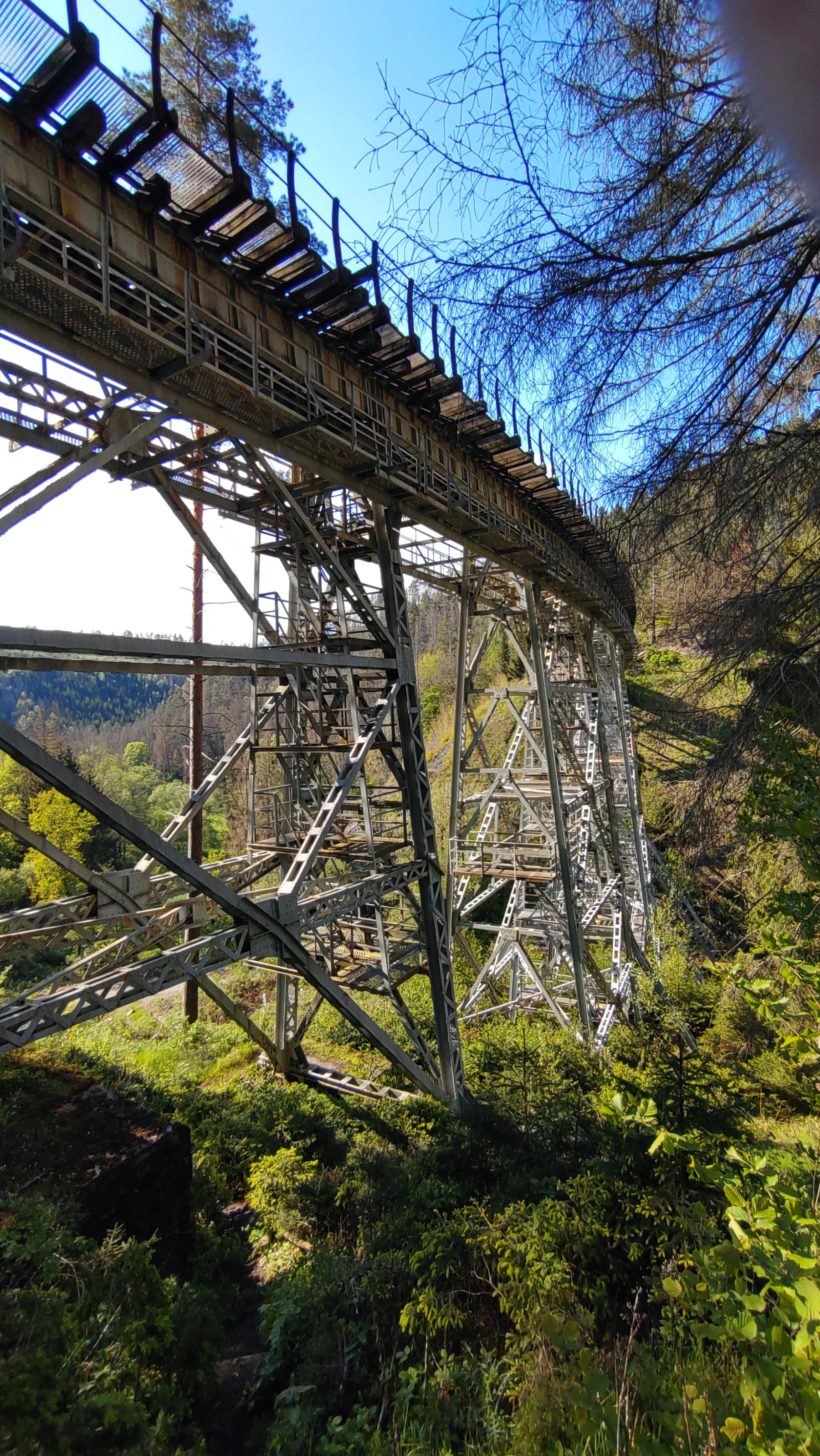

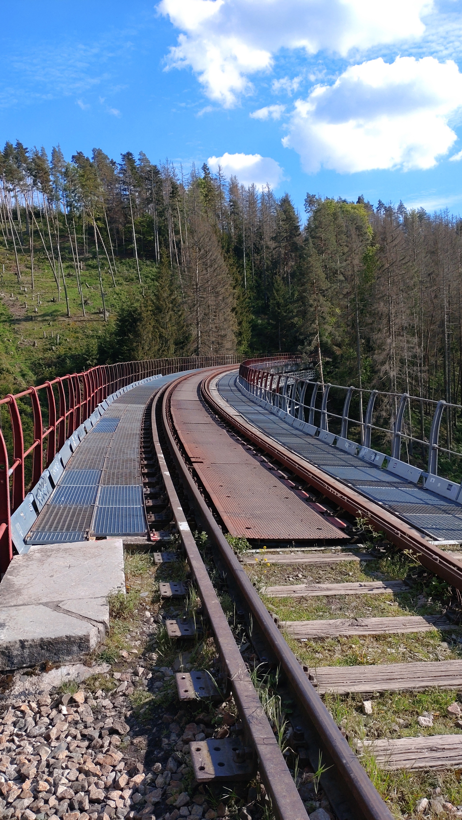

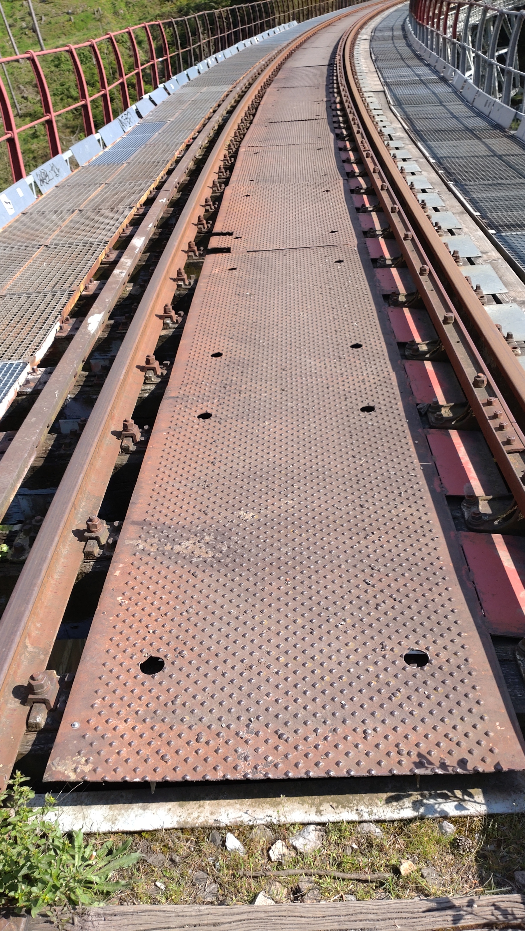

Een gebogen vakwerkspoorbrug is typisch iets voor de modelbaan en wordt in de praktijk zelden toegepast, omdat deze moeilijk stabiel te krijgen is en dit kostenverhogend is om dit alsnog voor elkaar te krijgen. Voor een beeldbepalende voetgangersbrug kan zoiets nog wel eens worden overwogen (mag wat kosten), maar voor spoorbruggen die in het algemeen worden ontworpen als functionele constructies is een dergelijke vormgeving al gauw te duur en niet zinvol. Normaal gesproken wordt een spoor in een boog dan over rechte vakwerkbruggen gelegd die onderling een kleine hoek ten opzichte van elkaar maken en dus een polygonaal verloop hebben. het brugdek is iets breder dan bij een spoor in rechtstand vanwege het verloop van het spoor. Zie bv de oude metroviaducten in Berlijn of Parijs.

https://de.wikipedia.org/wiki/Ziemestalbr%C3%BCcke
De Ziemestalbrücke, dat is een gebogen brug is dat iets wat je beoogt?

De Ziemestalbrücke is volgens mij een aaneenschakeling van rechte brugdelen. Maar omdat de boog veel ruimer is dan een H0 boog valt het niet op dat er steeds een kleine hoek zit tussen de delen.
