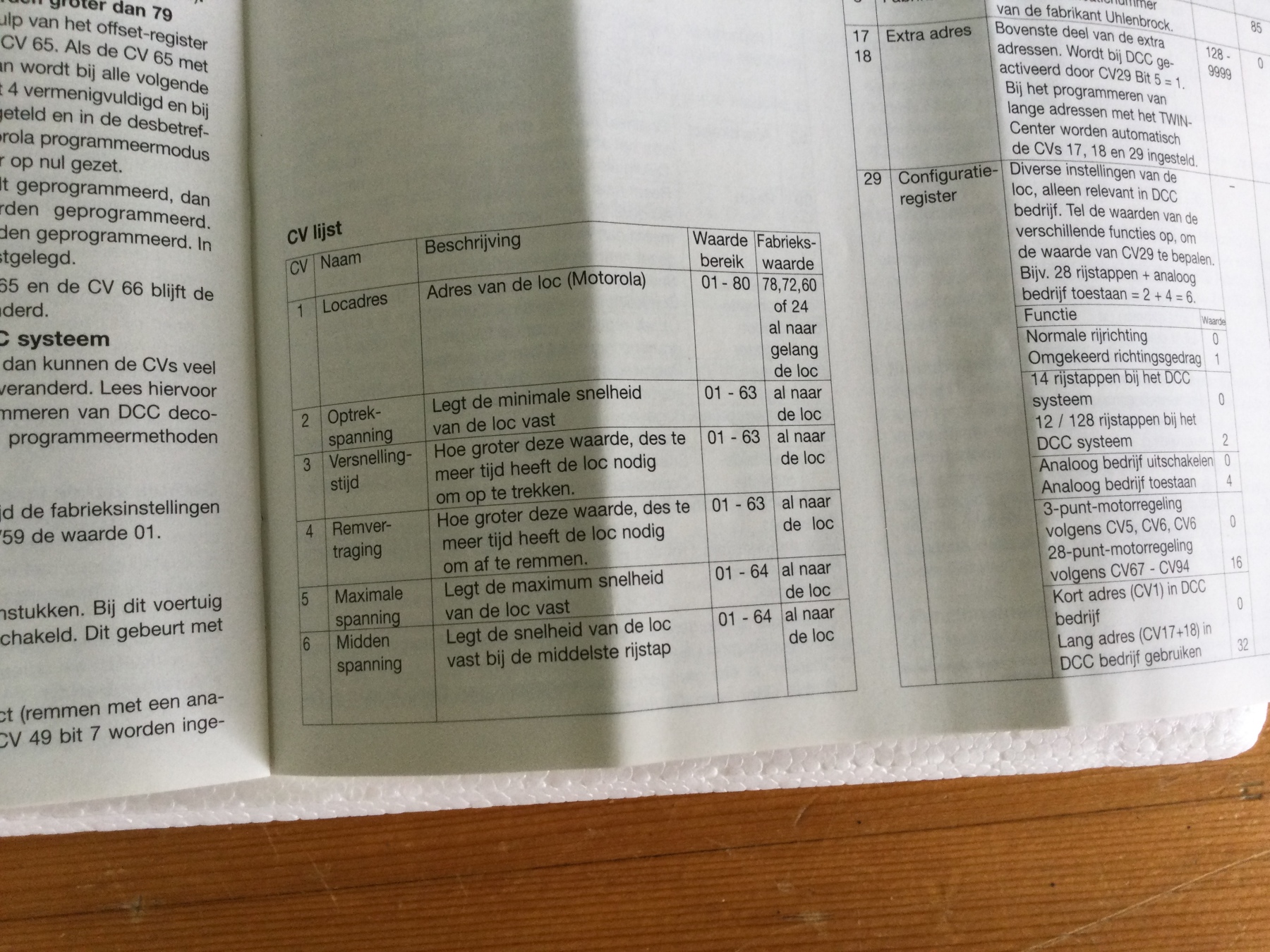

Ik ben niet zo heel erg thuis in het digitale domein en omdat het me niet lukt om de eigenschappen van een loc aan te passen, maar even hier mijn licht opsteken.
Het betreft een Fleischmann loc die af fabriek geschikt is voor wisselstroom en een Uehlenbrock decoder aan boord heeft. De loc is denk ik nog geen tien jaar oud.
Het betreft een goederenloc van rond 1900 en dat was naar ik vermoed geen racemonster. Bij mij op mijn ovaaltje echter wel. Bij een paar streepjes op de centrale zit de vaart er al gevaarlijk in. Volgens de handleiding kan je de maximale snelheid aanpassen met cv 5 met een waarde tussen 1 en 64. Welke waarde ik ook invoer, de loc blijft veel te snel. Eigenlijk geen verandering merkbaar. Optrek- en remvertraging laten zich wel aanpassen. Ik heb de loc in mijn mobile station 2 ingevoerd onder het dcc protocol. Loc ook al weer terug naar fabrieksinstellingen gezet en zelfs helemaal uit de centrale verwijderd en weer ingevoerd, maar helaas. Zie ik iets over het hoofd? Doe ik het niet goed? Oja, tijdens een van pogingen te programmeren is de verlichting er ook mee opgehouden ?
Dank voor de reacties alvast!
Mvg
Robert

Het betreft een multiprotocol decoder volgens de handleiding.
En nee, wat 1200blauw oppert, levert geen resultaat.
Het lijkt dat de decoder de ingevoerde waarde niet opslaat. Je hoort het locje wel een klein klikje geven wanneer het commando is uitgevoerd. Helaas geeft de loc dus ook geen verlichting meer. Die zou toch kort moeten knipperen wanneer het schrijven gereed is?

Dat van die rijstappen zegt me al helemaal niets. Is dat ook een (cv) waarde die je moet/kunt aanpassen?
Nog even voor de duidelijkheid: adres, optrek- en remvertraging laten zich dus wèl aanpassen. Alleen de snelheid niet. Wanneer ik de controller op, zeg 10% zet, versnelt de loc werkelijk zeer fraai en geleidelijk naar Max Verstappen- achtige snelheden….

Wat heb je in CV 6 staan?
Robert uut Salland
  • Berichten: 640
Re: Programmeren cv
« Reactie #8 Gepost op: 08 August 2025, 19:58:34 »
CV6 heeft waarde 35, CV5 heeft 44.
Het maakt niet uit welke waarde ik eraan toeken, er verandert niets..

Wat mij laatst hielp was de decoder resetten, CV8. Weet niet of dat bij alle decoders kan.
Is dat iets anders dan terugzetten naar fabrieksinstellingen? (CV59)

Of je CV8 of een andere CV moet hebben voor het terugzetten naar fabrieksinstellingen ligt aan de decoder. Het staat dus in de handleiding. De oudere decoders hebben andere CV's dan de huidige nieuwe decoders.

UH decoders reset je inderdaad met CV59.
