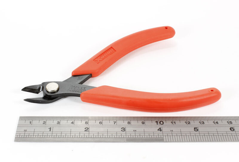

  • Berichten: 2635
Re: Met welke tang knip je verenstaal?
« Reactie #7 Gepost op: 06 August 2025, 18:54:53 »
Xuron hard wire cutter.
Ik zou het zeker niet met een railknipper doen; die zijn gemaakt voor zachtere metalen dan staal.
Grtz, Ton
