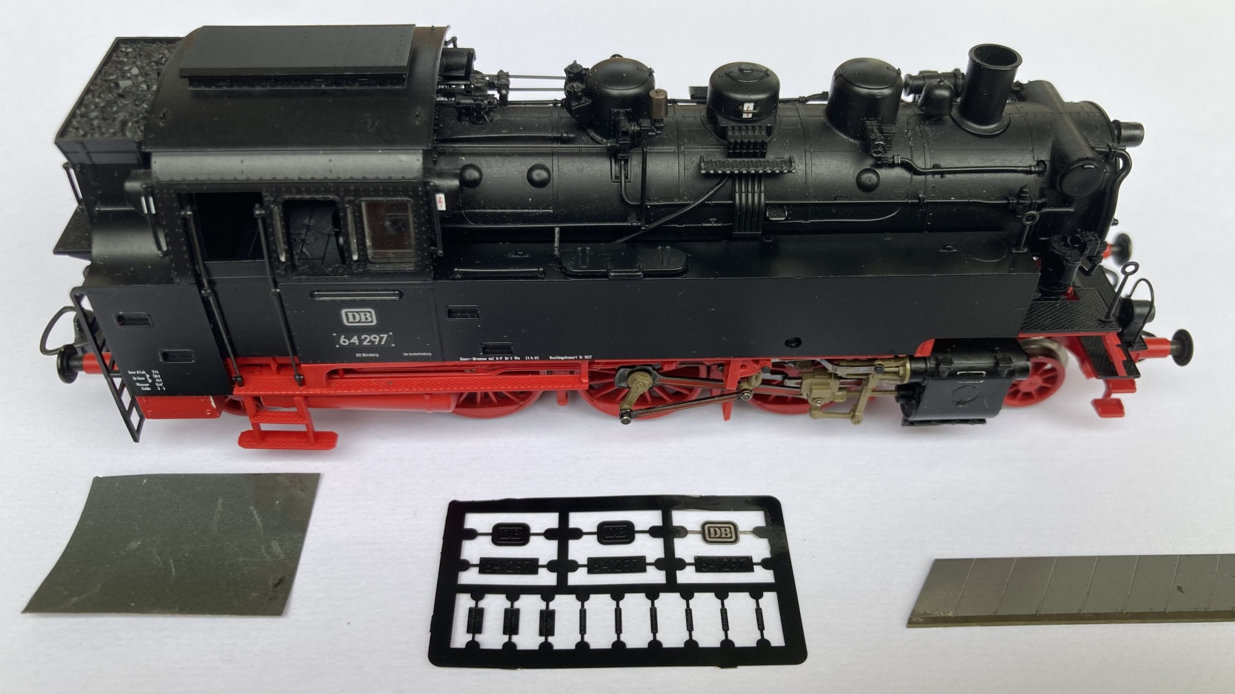

Mooi hoor, die nummersetjes van Roco! Voor een bedrag, lager dan dat van Gaßner of Weinert, krijg je DB-Keks, nummerplaten en de aanduidingen van het Bw en AW BD waar de loc toe behoort.
Naast een BR 64 staan nog meer stoomlocs op de nominatie voor zo’n opknapbeurt. Vandaar de vraag: hoe breng je die eigenlijk aan? Een kort verslag van de eerste experimenten.
De tekst wordt zichtbaar gemaakt met een beetje schuurpapier korrel 1200:
Dat lukt wel, al is het wat oefenen. Krabben met een hobbymesje is misschien beter? Maar er is weinig ruimte om te manoeuvreren, als we één schildje tegelijk willen doen.

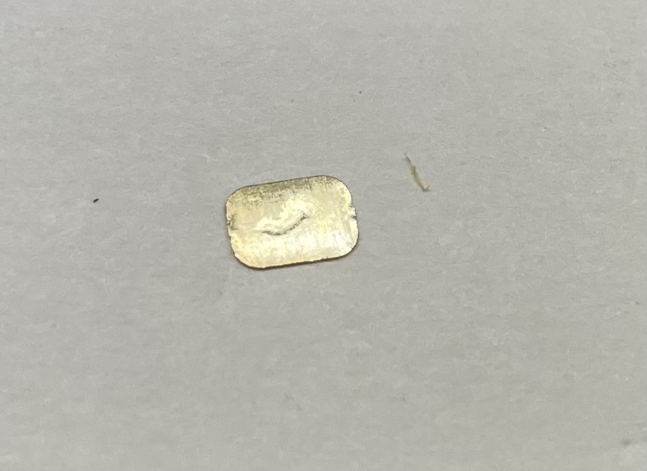

Het schild is met een scherp hobbymesje uit het raam gesneden. Te hard duwen levert al snel een deukje op:
(Voor de duidelijkheid: het gaat om de randen van het plaatje. Het ding in het midden is geen deukje, maar een lijmrest van een eerste poging).
Er zal dus een hardere ondergrond en een scherper mesje gebruikt moeten worden?
En recht plaatsen blijkt ook moeilijk:
Te zien is dat het nummer iets teveel geschuurd is.
De DB-Kek is vastgezet met papierlijm, de nummerplaat met secondenlijm. De laatste geeft waarschijnlijk minder kans op loslaten in de toekomst. Hij is makkelijker op te brengen (met de punt van een naald), want dun vloeibaar. Maar door de kleine hoeveelheid is het ook al binnen een paar seconden droog, en dan zit het plaatje soms nog aan de naald >:(.
De aanduidingen van het Bw en AW BD op de foto zijn nog de gedrukte versies. Daar zijn dus ook plaatjes van, en die zijn nog kleiner :-[
Hoe doen jullie dat?
