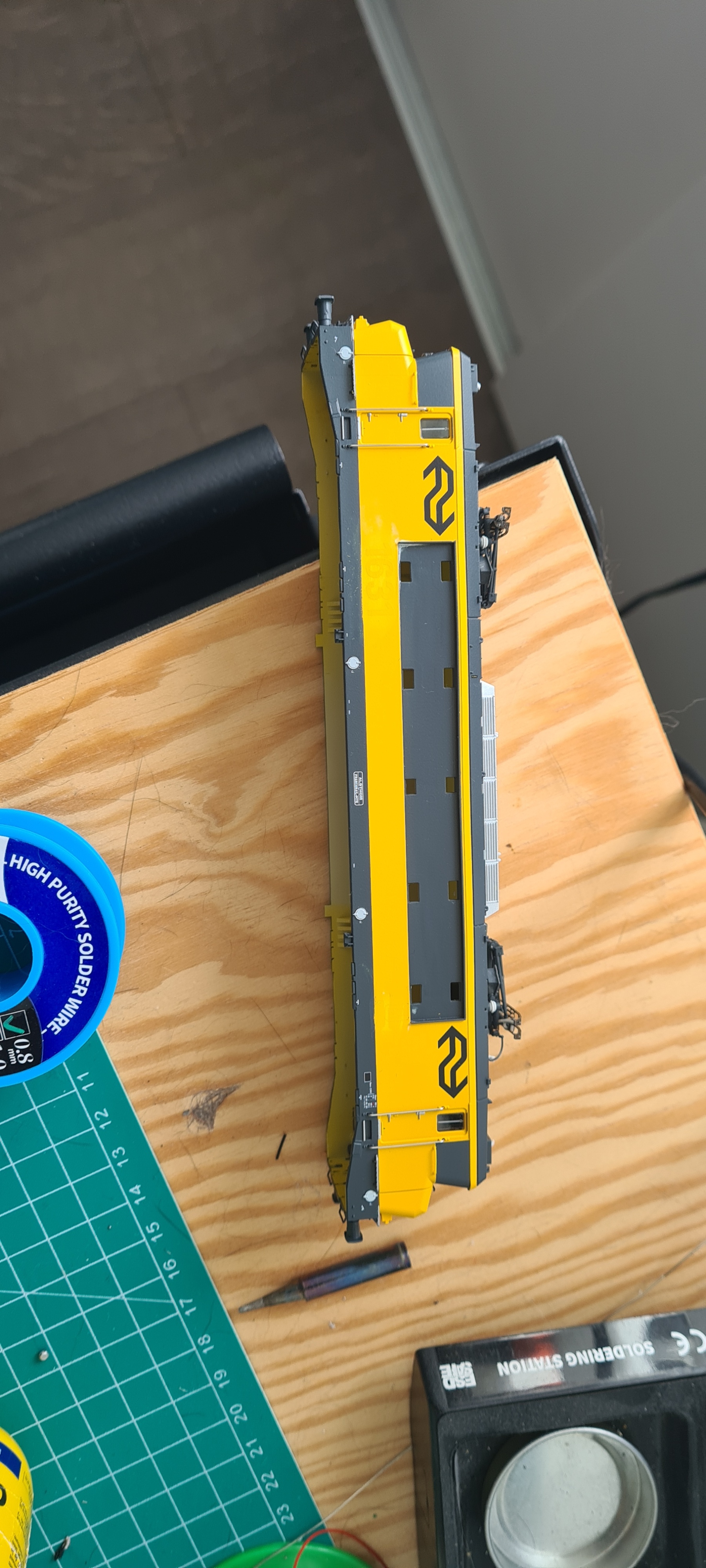

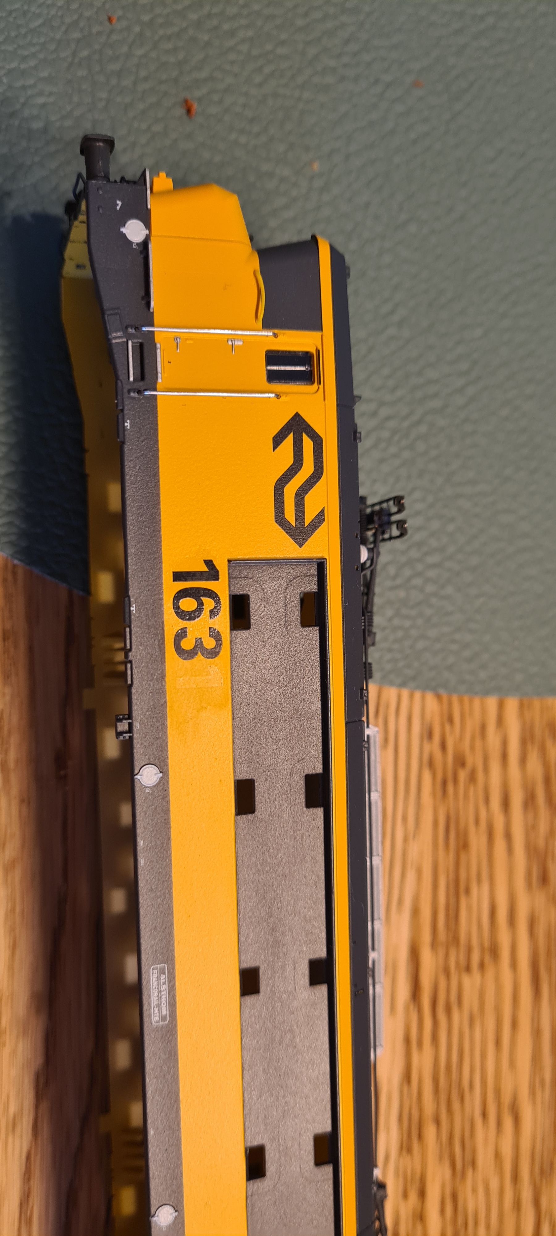

Auteur Topic: Verwijderen van het nummer op Roco 1631 – tips gezocht  (gelezen 5288 keer)
Roelof R
  • Berichten: 28
Re: Verwijderen van het nummer op Roco 1631 – tips gezocht
« Reactie #15 Gepost op: 24 August 2025, 11:21:17 »
De LUX DLE-90 werkt goed
  • Berichten: 2990
  • Twentelijn 1968-1980
« Reactie #16 Gepost op: 24 August 2025, 15:20:04 »
Voor nummers verwijderen gebruik ik een typemachinepotlood. dat is een potlood waarvan de stift bestaat uit gummateriaal dat steviger is dan potloodgum, maar zachter dan pennengum. Pas er wel mee op: sommigen hier hebben de ervaring dat ALLE lak ermee wordt verwijderd, niet alleen de nummers.
Er komt nu wel een heel klein beetje kleur op het wattenstaafje.
Dat is een teken dat het wel werkt. Waarschijnlijk gaat het je te langzaam?
janw
  • Berichten: 2236
  • Bruggen-IG:
« Reactie #17 Gepost op: 24 August 2025, 15:50:32 »
Van een oudere Roco 1600 heb ik onlangs het nummer vewijderd met alleen maar WC-papier (dat ongebleekte, iets ruwere type). Rustig en met enige druk wrijven was genoeg. Ondergrond bleef netjes.
Roelof R
  • Berichten: 28
« Reactie #18 Gepost op: 24 August 2025, 21:50:51 »
Dat klopt, het schoot gewoon niet op. Ik hoopte toen er eenmaal wat kleur vrij kwam dat het wat sneller zou gaan maar dat gebeurde niet.
Wat het verschil is tussen de oudere Roco modellen en de nieuwe weet ik niet. Maar de lak lijkt erg stevig, ook bij de LUX DLE-90 moet je wel even wrijven tot je bij de verflagen komt. En helaas is de laag gele verf dun, waardoor je ook bij deze methode makkelijk kleurverschil krijgt.
