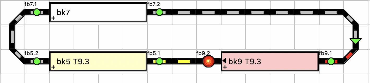

LS,
Sinds enige tijd probeer ik met RocRail mijn N-spoor baan automatisch te laten rijden.
Ik gebruik een DCC-EX centrale en Arcomora OkkieNext 4x4 voor de bezemmelding.
De baan is als eerste test een eenvoudige ovaal met 3 blokken met ieder 2 bezetMelders.
Als ik automatisch ga rijden vertrekt de locomotief in de aangegeven richting.
Zodra de "in" van bk5 bereikt wordt stopt de locomotief 2 seconden (ingesteld in de blok eigenschappen) en dan gaat de loc spontaan de andere kant op!
Wat moet ik doen om dit opgelost te krijgen??

Als je niet hebt ingesteld in welke richting een loc een bepaald traject mag afleggen zal hij dat zelf kiezen. Dat is dus de ene keer van bk5 naar bk7, maar de andere keer even goed van bk5 naar bk9. Alleen tussen bk7 en bk9 is de rijrichting vastgelegd van bk7 naar bk9 en niet andersom.

En als je nog 2 richtingspijlen invoegt en wel tussen bk 9 en bk 5 en tussen bk 5 en bk 7 ?
Tussen bk 7 en bk 9 staat al 'n richtingspijl, maar volgens mij moet tussen elk blok een richtingspijl.

Dat is puur cosmetisch, staat natuurlijk netter, maar lost het probleem niet op.
Precies, zie mijn eerste reactie. Volgens mij is dat nog niet gebeurd.

Misschien snappen we elkaar niet. Kun je een actuele afbeelding plaatsen van hoe het schema uit je openingspost? Als het goed is ziet dat er nu anders uit.

Nee, het schema is niet veranderd.

In dit plaatje zie je rechts dat de rijrichting wordt afgedwongen, tussen bk7 en bk9 (het groene pijltje wijst naar beneden, dus enkel verkeer van bk7 naar bk9 en niet andersom). Tussen bk5-bk7 en bk9-bk5 wordt die rijrichting niet afgedwongen en kan de trein dus ook de andere kant op rijden. Andere opties die de rijrichting beïnvloeden zijn al genoemd door Albert hierboven (die weet ècht wel waar hij het over heeft) en de instelling "pendeltrein" (ook al genoemd). Dus spelen met die opties biedt je de oplossing naar ik verwacht.

Het heeft geen zin hier over dit probleem door te filosoferen.
De enige oplossing is die door Albert aangedragen: op het Rocrail forum melden en met de incidentmelding wordt ook het baanplan meegestuurd.
Daar kan men dan gericht zoeken en ook naar (eventueel "onderwater") verkeerd staande instellingen.
Met deze schermafdruk kan niet bepaald worden wat wel of wat niet goed staat.
