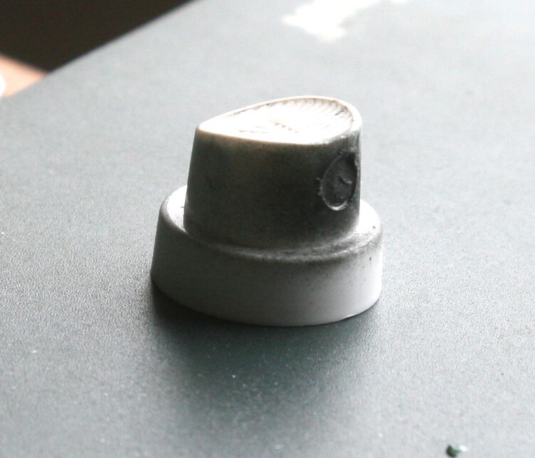

 Is er iemand die mij kan vertellen of dat de spuitmonden die standaard op de verfspuitbussen zitten ook los verkrijgbaar zijn?
Meestal zijn bij mij de bussen nog (half)vol maar zitten de kanalen verstopt
Hier onder een voorbeeld van wat ik bedoel

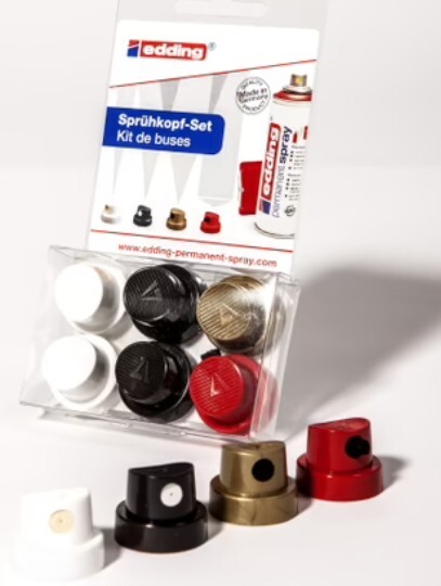

Edding 5200 permanent spray spuitkoppenset.
Deze zijn te koop bij
Bol.com
123inkt
Maar ook bij Pipoos.
Groet Ronald.
