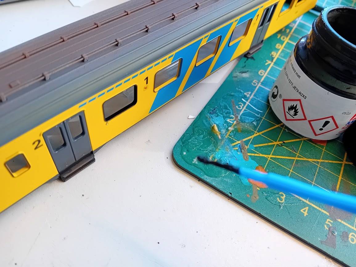

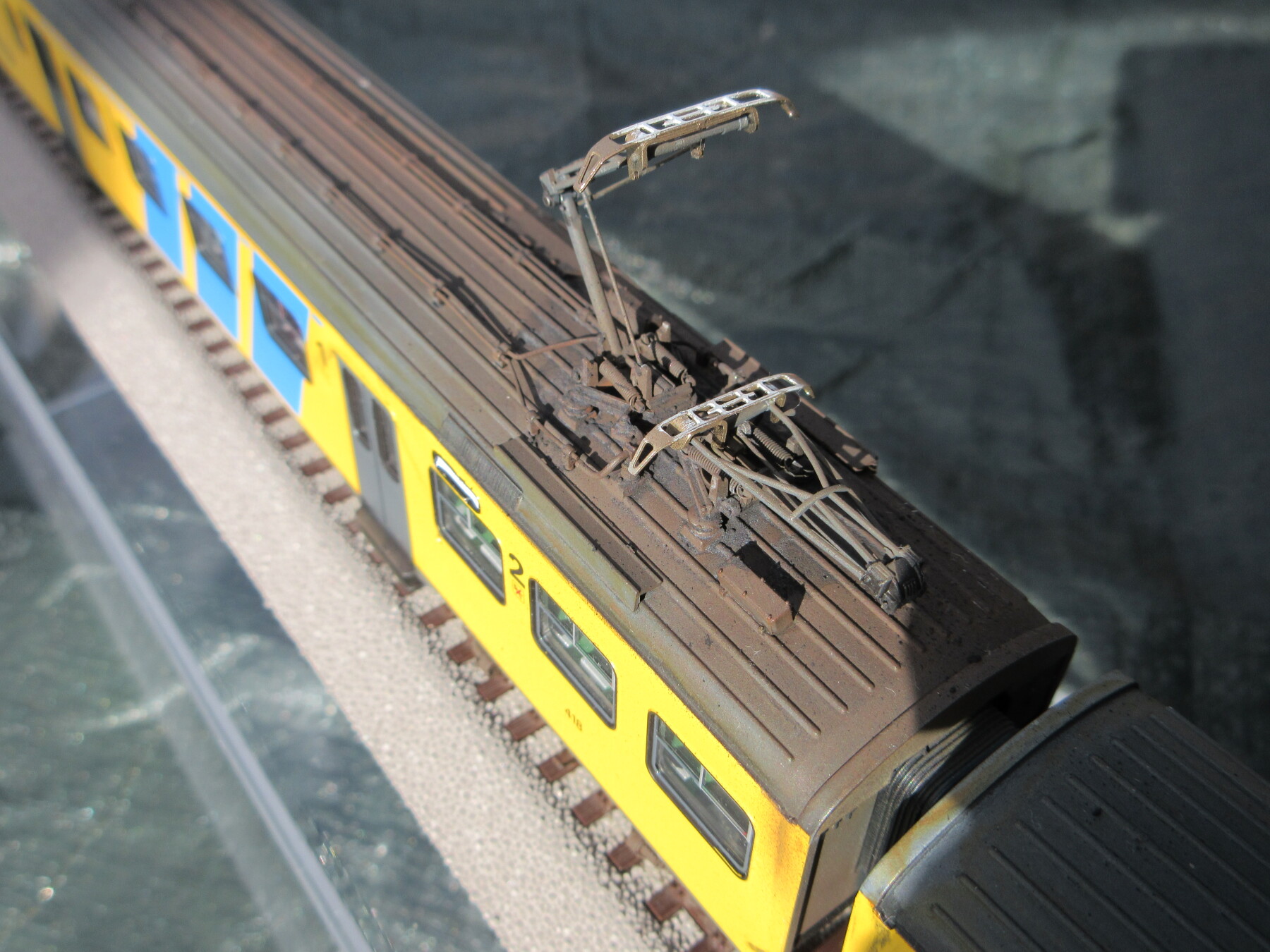

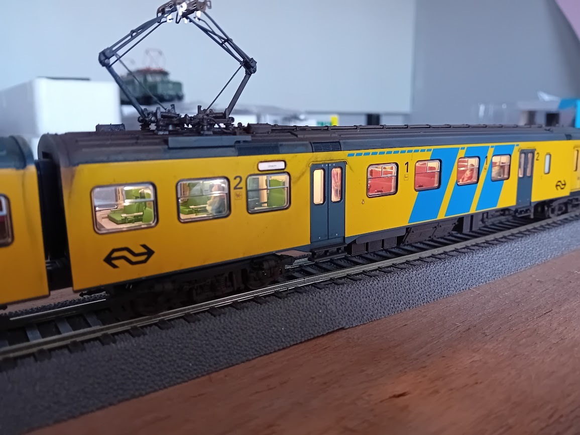

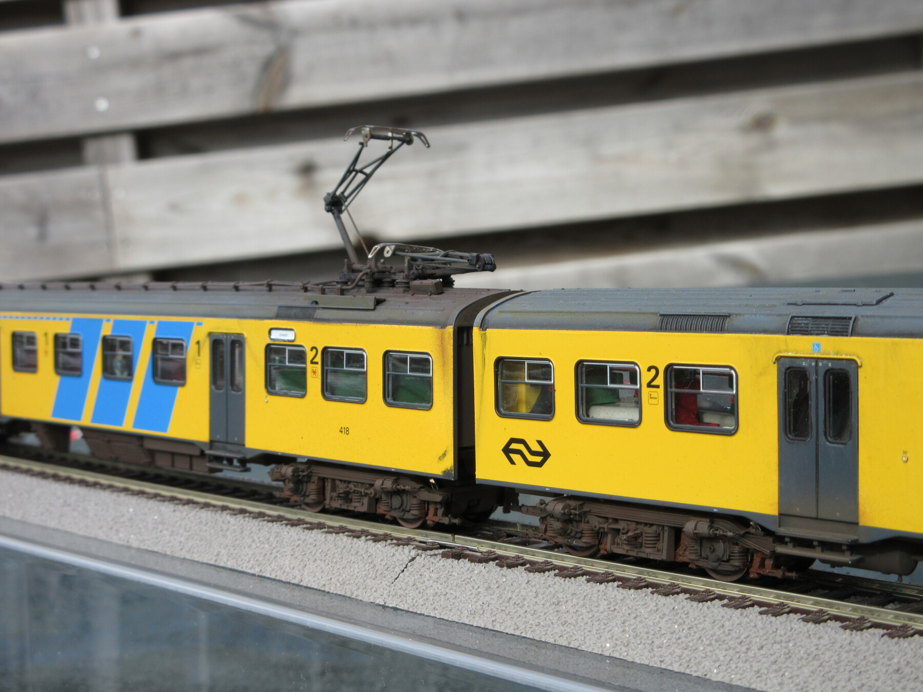

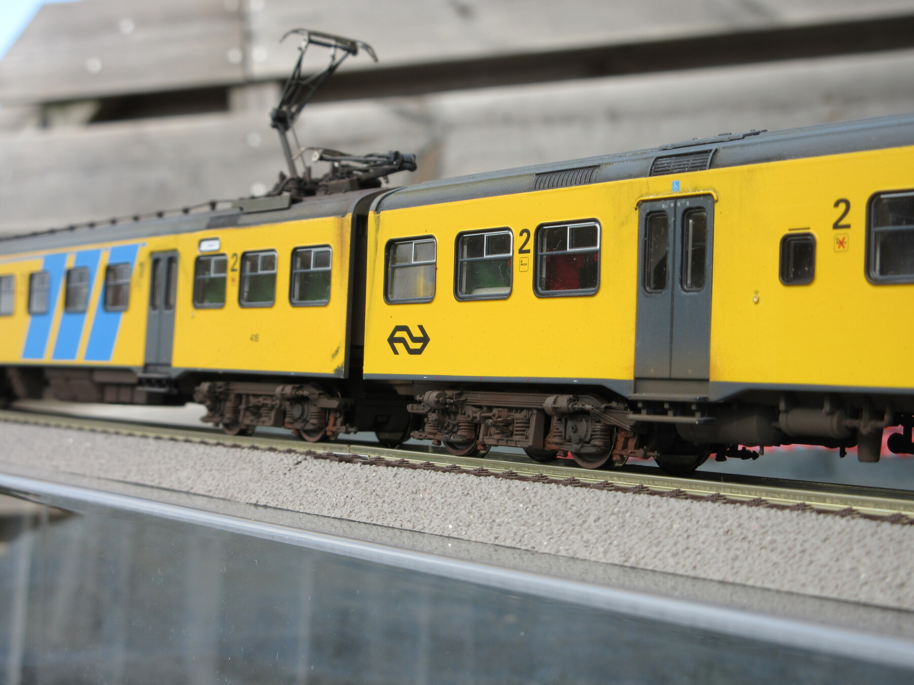

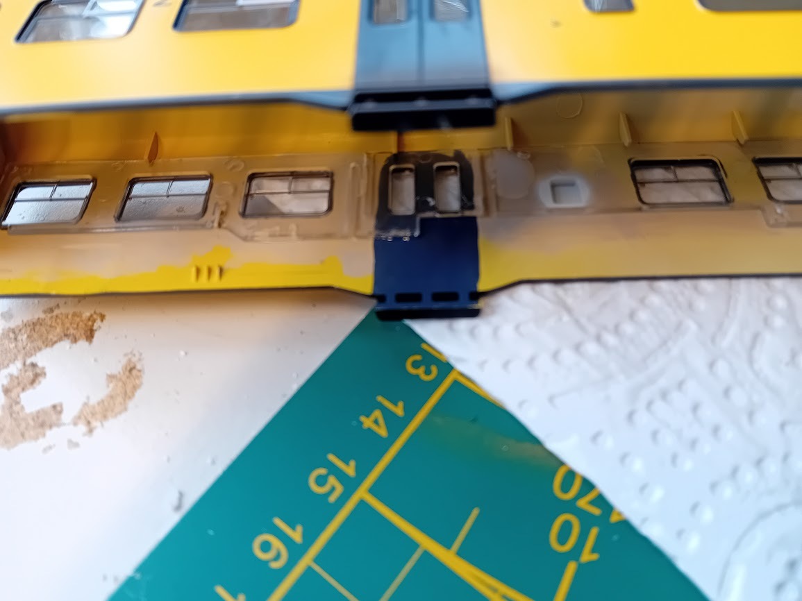

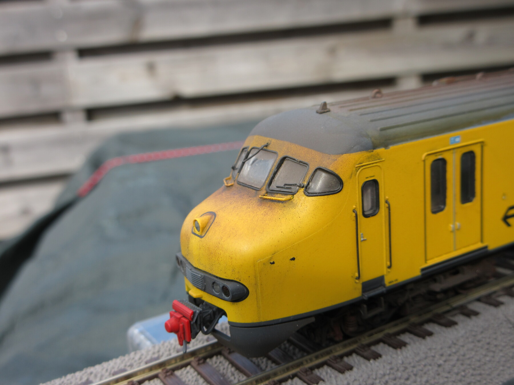

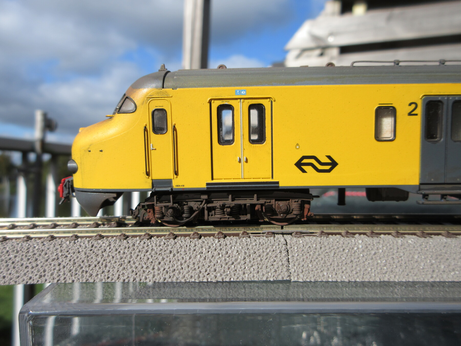

Ik heb een ROCO Plan V geweatherd en verbeterd.
Als eerste het model compleet gestript en de randen om de ramen met mat zwart geverfd. Het interieur ook in de juiste kleuren gespoten en figuren geplaatst. Ook de wanden aan de binnenkant geverfd, evenals de deuren.
Daarna het dak mat lichtgrijs gespoten en een wash gegeven.
De draaistellen eerst bij de remblokken en veren roestkleur geverfd en daarna met de airbrush gespoten met een mix van roestbruin en zwart.
De details komen nu veel beter tot hun recht nadat ze zijn afgelakt met ultramat van Bergswerk.
Met dezelfde matte lak en Vallejo zwarte poeder een smurrie gemaakt die onder de stroomafnemers komt.
En dan alles weer in elkaar gezet.
De verbogen ruitenwisser zit ondertussen alweer recht
