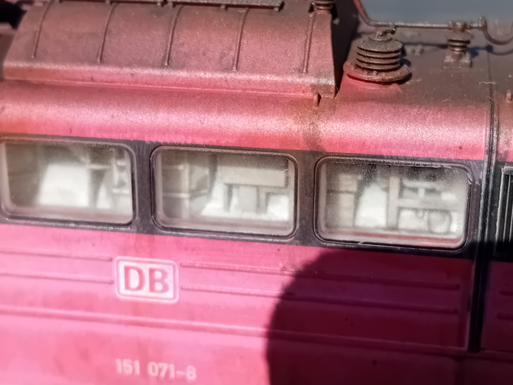

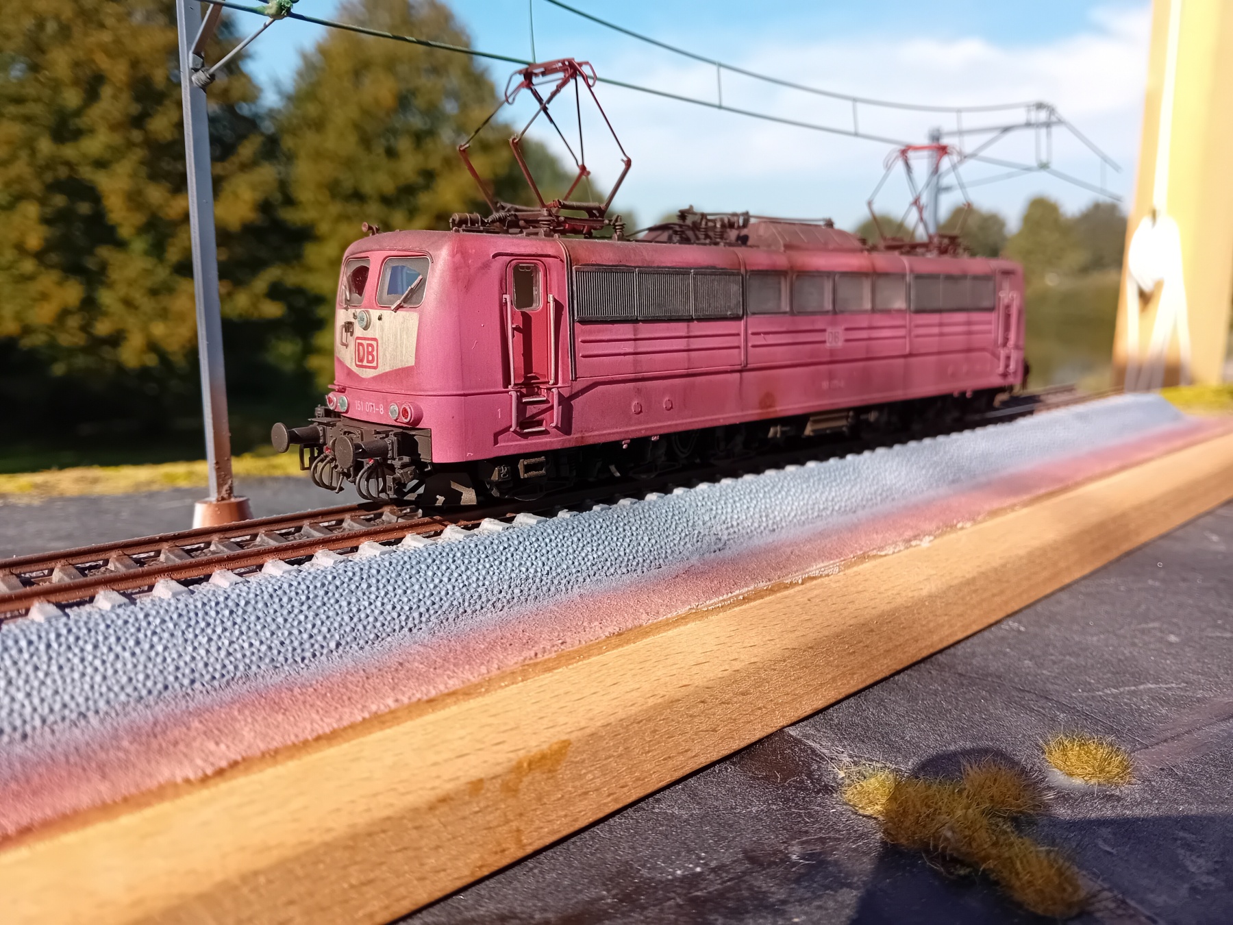

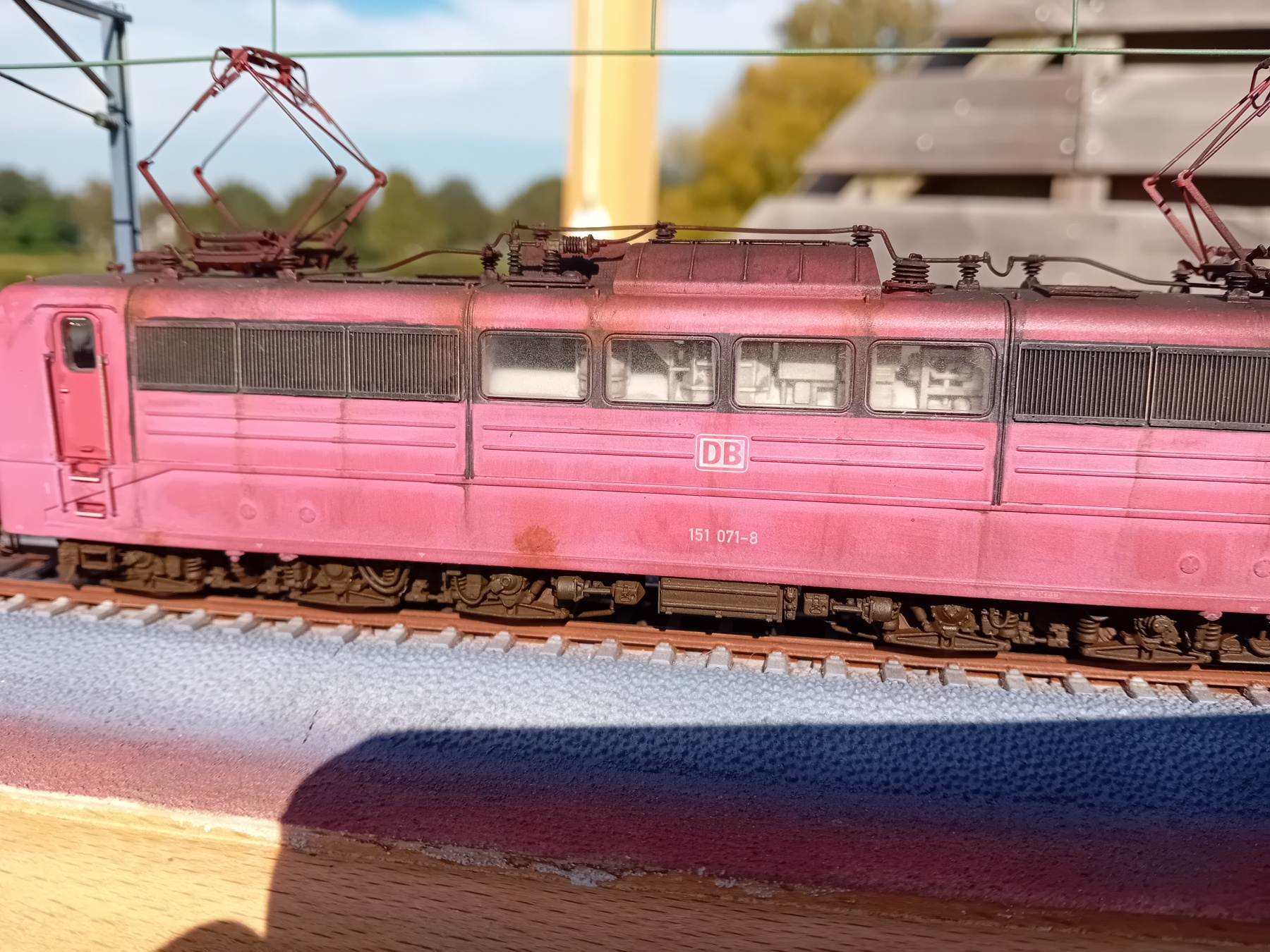

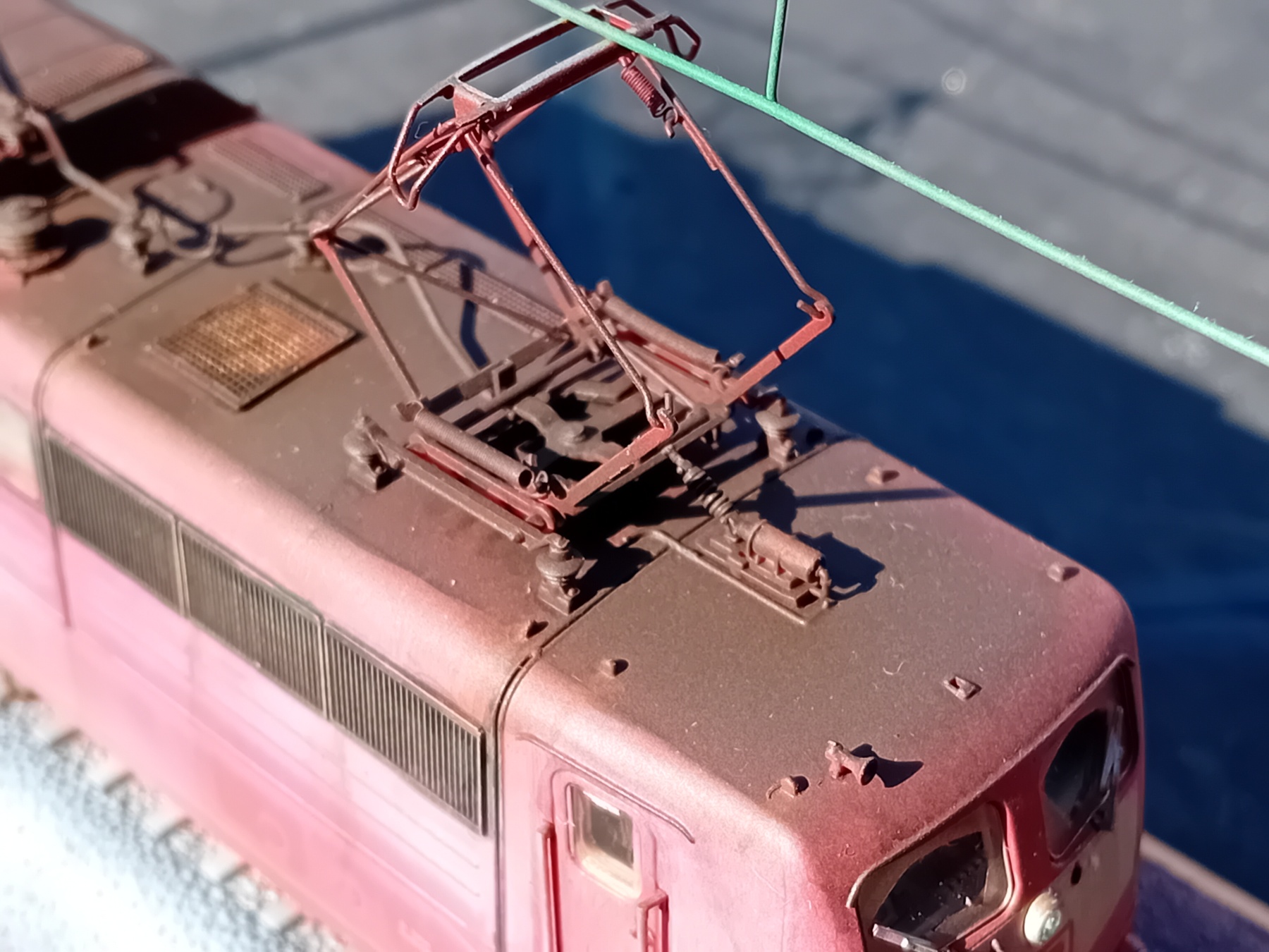

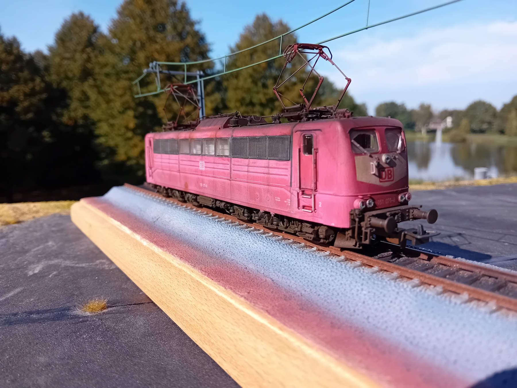

Ik heb een ROCO Plan V geweatherd en verbeterd.
Als eerste het model compleet gestript en de randen om de ramen met mat zwart geverfd. Het interieur ook in de juiste kleuren gespoten en figuren geplaatst. Ook de wanden aan de binnenkant geverfd, evenals de deuren.
Daarna het dak mat lichtgrijs gespoten en een wash gegeven.
De draaistellen eerst bij de remblokken en veren roestkleur geverfd en daarna met de airbrush gespoten met een mix van roestbruin en zwart.
De details komen nu veel beter tot hun recht nadat ze zijn afgelakt met ultramat van Bergswerk.
Met dezelfde matte lak en Vallejo zwarte poeder een smurrie gemaakt die onder de stroomafnemers komt.
En dan alles weer in elkaar gezet.
De verbogen ruitenwisser zit ondertussen alweer recht
Laatst bewerkt op: 24 October 2025, 18:36:17 door Zandmannetje390

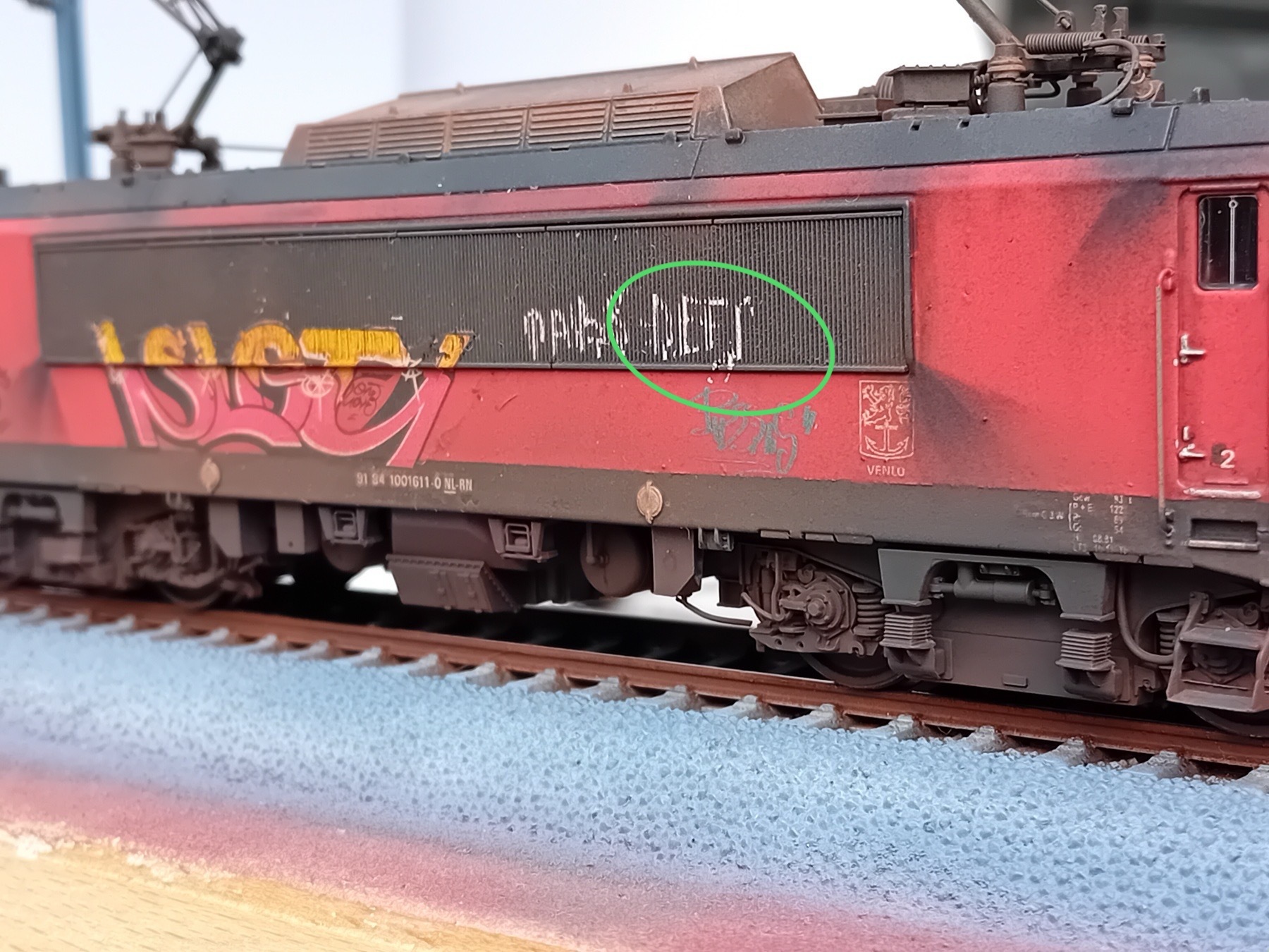

Op de beurs in Leuven een paar weken geleden kon ik een paar losse kappen van LS Models kopen,
En op één ervan kon ik me eens lekker uitleven.
Eerst het model vervaagt met matte lak met een paar druppels wit om het blauw te vervagen.
Daarna verschillende roestplekken aangebracht met penseel en een wash met roest en zwart.
En toen was het tijd voor de graffiti, sommige als decal en andere uit de vrije hand.
Daarna weer afgelakt met Ultramat.
Eerst een paar foto's van het voorbeeld, de fotos zijn niet van mij maar van het net
Laatst bewerkt op: 16 November 2025, 23:57:48 door Zandmannetje390
