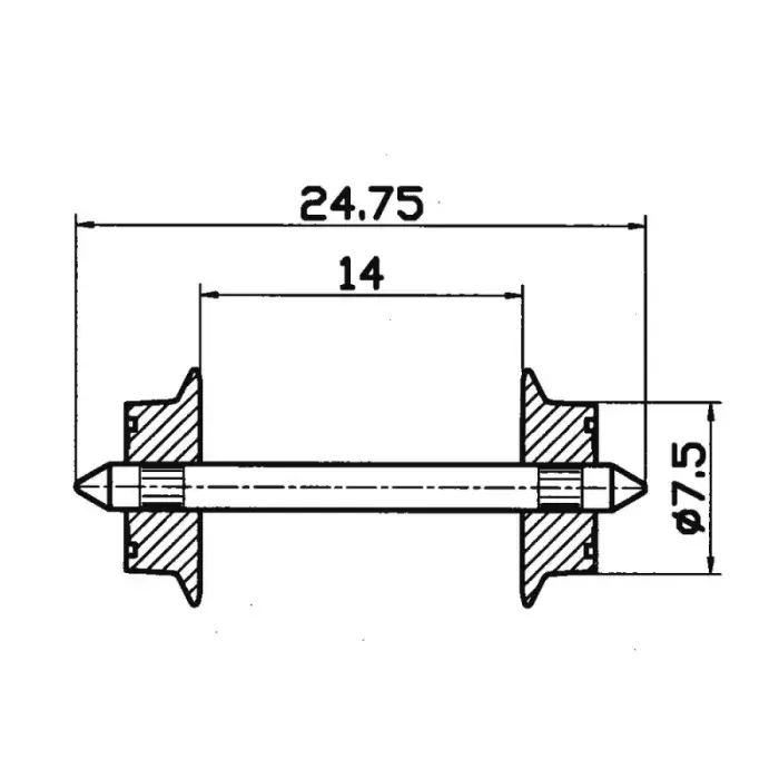

Ik ga mijn voorraad AC wielen opmeten om ze te verkopen, nu wil ik graag weten welke maten belangrijk zijn, of beter , hoe meet ik de wielen?
Meet ik aan de binnenkant van de flensen? als de wielen wat conisch zijn, meet ik dan de diameter tegen de flens , dus de grootste diameter of aan de buitenkant?
is de as breedte ook van belang of is dat standaard.

Dit:

Iets meer maten vindt je in NEM-310 normblad.
https://www.morop.org/images/NEM_register/NEM_E/nem310_en_2009_20111116.pdf

Maar goed, bij de gebruikelijke wielstellen voor H0-drierail zijn de lengte van de as en de doorsnede van de wielen bij elkaar onderscheidend genoeg.

Ik denk dat ik het snap. 2 maten zijn genoeg, ja?

Ja, 2 maten. De diameter van het wiel, dicht tegen de flens gemeten, en de aslengte.

Ja, dat dus. Die twee maten zijn in de regel voldoende om te bepalen voor welke modellen ze geschikt zijn.
Bedenk nog dat er een aantal meest gebruikelijke maten is. Zo gebruikt Märklin bijna altijd assen met een lengte van 24,4 mm en Roco 24,75 mm. In de link een overzicht van drierail wielstellen van een bekende aanbieder. Helpt denk ik bij het meten.
https://www.modellbahnradsatz.de/shop/h0--radsatz-fuer-wechselstromanlagen-ac/
Daar zie je ook dat oude modellen van Märklin nog zoiets als ‘zapfenachse’ kunnen hebben. Dan zijn de uiteinden van de as niet konisch, maar dat herken je snel genoeg mochten die er tussen zitten.
https://www.modellbahnradsatz.de/shop/h0-radsatz-zapfenachsen-fuer-wechselstromanlagen-ac/
