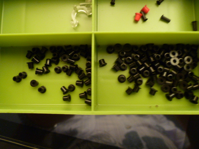

In mijn geval dus geen optie....
Betreft wielen met kunststof kern, en kunststof tandwiel op de as.
Marco.
Berichten: 22844
Re: wiel met 3 mm asgat monteren op as van 2 mm....
Reactie #16 Gepost op:
29 June 2025, 17:26:58 »
Bestaan er isolatiebusjes met een buitendiameter van 3mm?
Kunststof busjes zijn allicht wat minder kritisch.
Berichten: 27227
Reactie #17 Gepost op:
29 June 2025, 18:46:57 »
De meeste isolatiebusjes die ik tussen de schuifmaat heb gehad waren 4 mm buitendiameter (Roco)
Marco Staartjes
Berichten: 312
Reactie #18 Gepost op:
29 June 2025, 19:14:58 »
Bij een kunststof isolatie busje dacht ik als eerste aan een Märklin HAMO isolatiebusje.
Iemand een idee wat daarvan de buitenmaat is?
Marco.
Berichten: 27227
Reactie #19 Gepost op:
29 June 2025, 19:42:02 »
Ik heb geen Hamo spul in huis. Maar net wel een paar wielstellen gevonden met isolatiebusjes uitwendig 3 mm, inwendig 2 mm. Ooit gekocht bij Modellbahnmarkt24.
Maar ik zou eerst eens balpenstiften proberen. Die kosten weinig. Maar wel even zoeken want ze zijn lang niet allemaal 2x3 mm.
stoombr38
Berichten: 436
Reactie #20 Gepost op:
29 June 2025, 20:28:39 »
de Marklin isolatie busjes zijn 3,2 en 3,25 mm.
Gemeten met schroefmaat(micro meter).
mvrgrt. Jo
Marco Staartjes
Berichten: 312
Reactie #21 Gepost op:
01 July 2025, 14:03:29 »
OK, iedereen bedankt voor het meedenken.
Ik ga op zoek naar een kunststof busje met de gewenste afmetingen.
Ook de tip van een busje uit een wielstel ga ik nader onderzoeken.
Marco.
