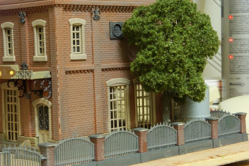

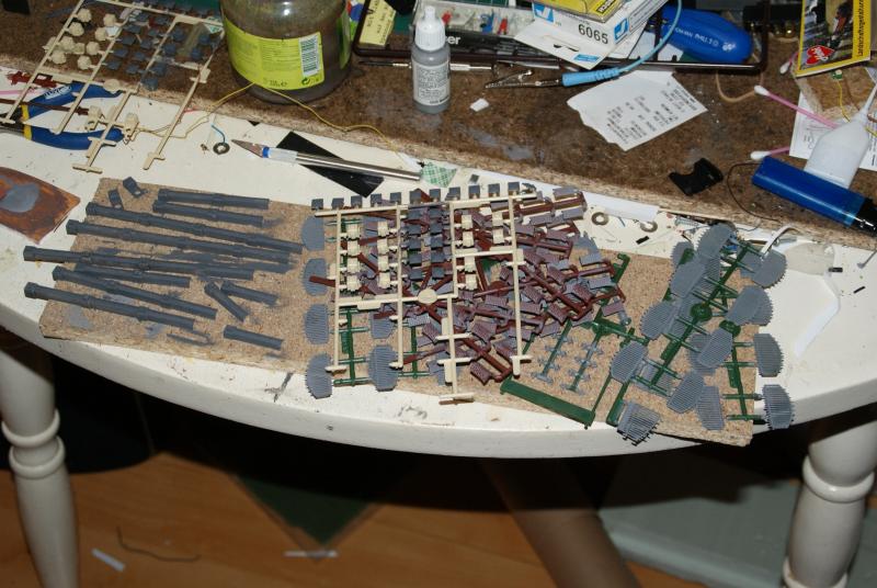

Nodig tijd voor een update...
Het hekwerk voor de fabriek was me te wit, en te groen...
Dus, even lekker met de kwast aan de gang geweest!
Leuke inhoud, om het terrein wat op te vullen...

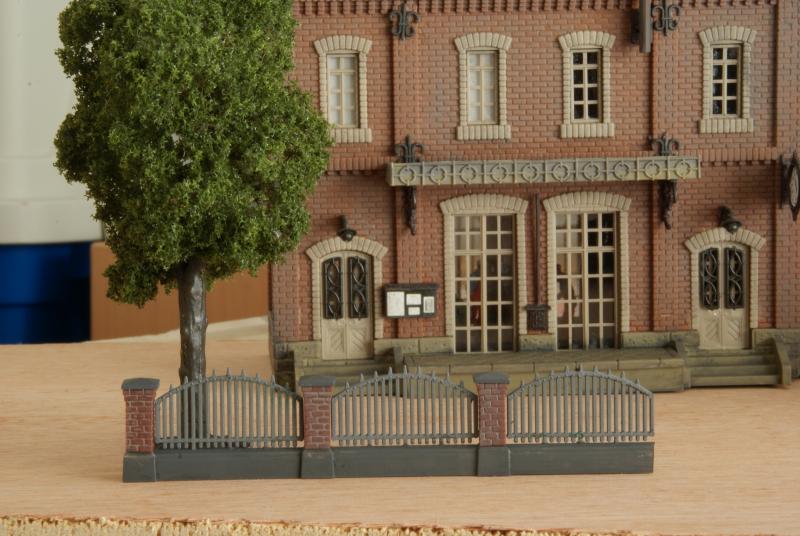

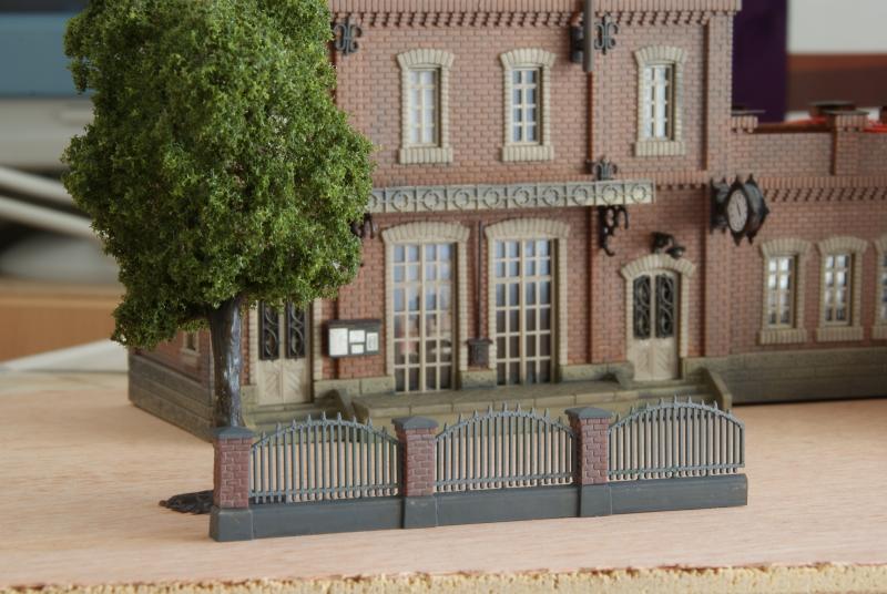

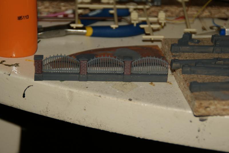

Gistermiddag even een klein proefstukje gemonteerd. De kleuren lijken echt stukken beter zo, dan wanneer je de originele gietkleur gebruikt.
En het past ook stukken beter bij de fabriek...
Hier en daar nog een beetje smerig maken...
Proefopstelling...
Wel lekker sfeertje zo...
Ik hoop vandaag verder te gaan met het monteren van de rest van het hekwerk. 't Is wel bewerkelijk, maar je krijgt er wel wat voor terug!

Dat wordt een mooi sfeerplaatje zo! Ik heb ook van die Kibri hekwerken, daar heb ik met een platte tang wat 'smeedsporen' op aangebracht, dan hoogglans zwart geschilderd en vervolgens geweatherd: dan krijg je heel realistisch ouderwets smeedwerk.

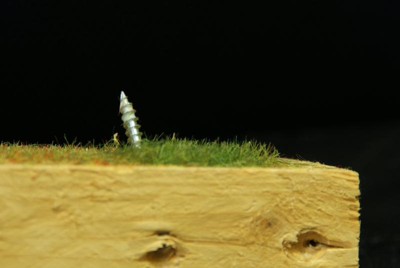

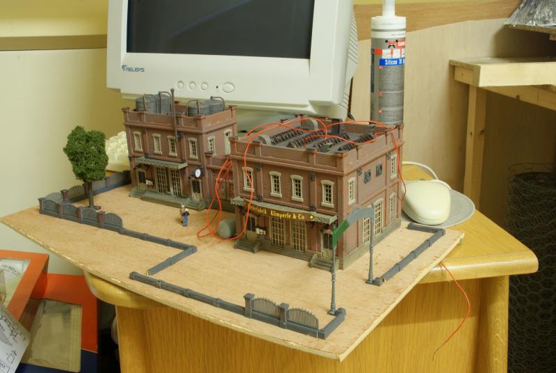

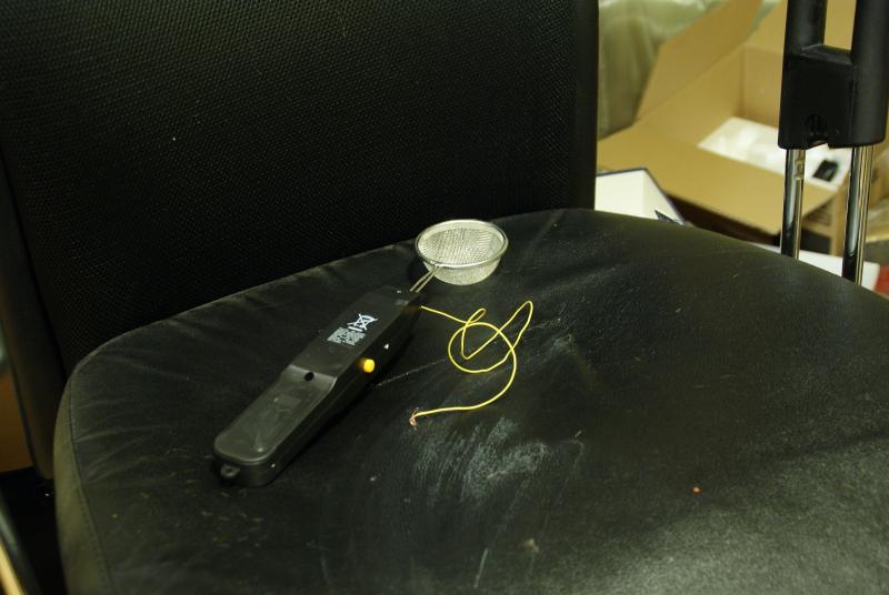

Weer even aan het knutselen geweest...
Dit is zo'n beetje de opstelling die ik van plan was te gebruiken (en dan uiteraard met weggewerkte draden...).
Heb al een tijdje zitten denken aan het ombouwen van een vliegenmepper voor het begrassen van bepaalde delen van de baan.
Vandaag de stoute schoenen aangetrokken (nouja, voor die paar euro kun je niet gauw het schip in gaan...) en een vliegenmepper gekocht.
Ddraadjes afgeknipt van de mepper zelf, en één ervan aan een theezeefje (al was m'n moeder er stellig van overtuigd, dat het een koffiezeefje was, maar dat laten we in het midden...
) gesoldeerd, en de ander aan een wat langere draad. Beetje met plakband geïsoleerd, schroeven erin, en testen maar!
Een klein proefstukje met wat lange vezels... Valt me echt niet tegen!
Behalve de pieptoon van het ding heb ik geen nadelige gevolgen ontdekt. Ik ga 'm vast nog veel gebruiken!

Ik zit ook te denken aan zo'n grasmepper, is het lastig om te maken of valt het mee?
Heb voor mijn stukje gras de opgewreven fles gebruikt, maar dat werkt niet echt.
Resultaat zo te zien wel goed.
groet,
jeroen
Buurdal I
Bührtal II
Bührtal III
Ronald81
Berichten: 2662
Re:Modelspoorbaan Fleischmann H0 Epoche III (Neustadt)
Reactie #577 Gepost op:
22 October 2010, 20:52:48 »
Je knipt gewoon voorzichtig de draden van het 'shock' gedeelte af, en dan soldeer je er één aan een zeefje, en de andere aan een draad, om in de natte prut te zetten, waar je het gras op gaat strooien. That's all! Gewoon doen, want die paar euri zijn de moeite ook niet...

Die pieptoon vind ik geen nadeel, maar zo weet je zeker dat ie werkt. Je kunt ook voelen, maar daar ben ik te laf voor.

Trouwens, je kunt gauw genoeg zien of 'ie het doet, want als je 'm te dicht bij het spijkertje houdt, dan is het net Oud-en-Nieuw! De sterretjes vliegen in het rond!

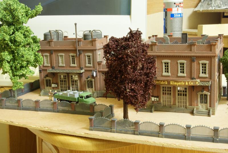

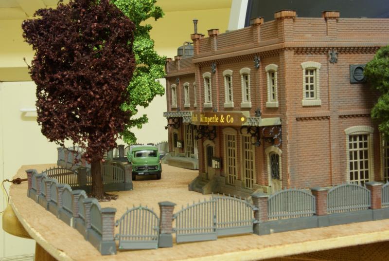

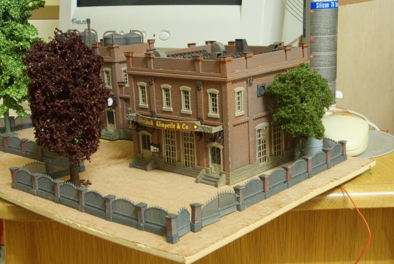

Het hekwerk is klaar. Nou de rest nog...
Afgezien van bestrating en gras begint het al heel wat te lijken...
Totaaloverzicht...
Een beetje kleur doet wonderen...
De hekjes staan nog los...
Deze hoek van het gebouw is niet al te geweldig geworden, maar, hij komt zo goed als uit het zicht...

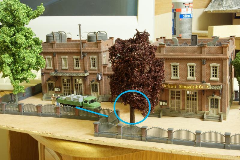

Basilicum
Prae-adviseur
Berichten: 5420
Reactie #584 Gepost op:
23 October 2010, 16:03:45 »
Lekker bezig, Ronald.
Je kunt een smalle boom, bijvoorbeeld een berk, voor de iets minder gelukte hoek zetten.
Wat me opvalt is de smalle doorgang tussen hek en gebouw (blauwe cirkel). Dit geeft voor de chauffeur van een vrachtwagencombinatie, die probeert achteruit het terrein op te rijden, echt een uitdaging. Misschien kun je het hek aanpassen volgens de blauwe lijn.
Succes!
