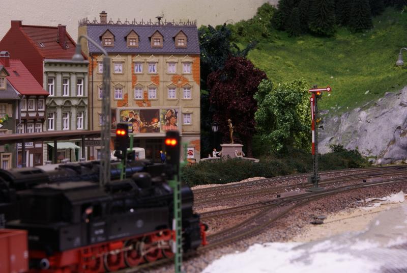

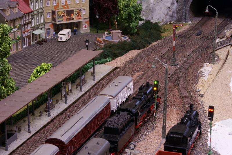

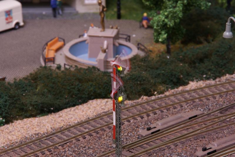

Het laatste armsein heeft z'n plek ook gekregen...
Overzicht van de rechterzijde...
Hp0 en Hp2...  ;)

Die laatste is mooi met die lange sluitertijd (y)
Leuk om zo met de camera te spelen!
Niet te vergeten ook een mooie plek voor het sein.

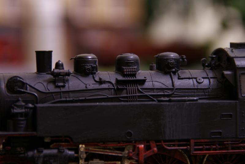

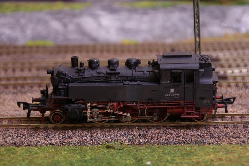

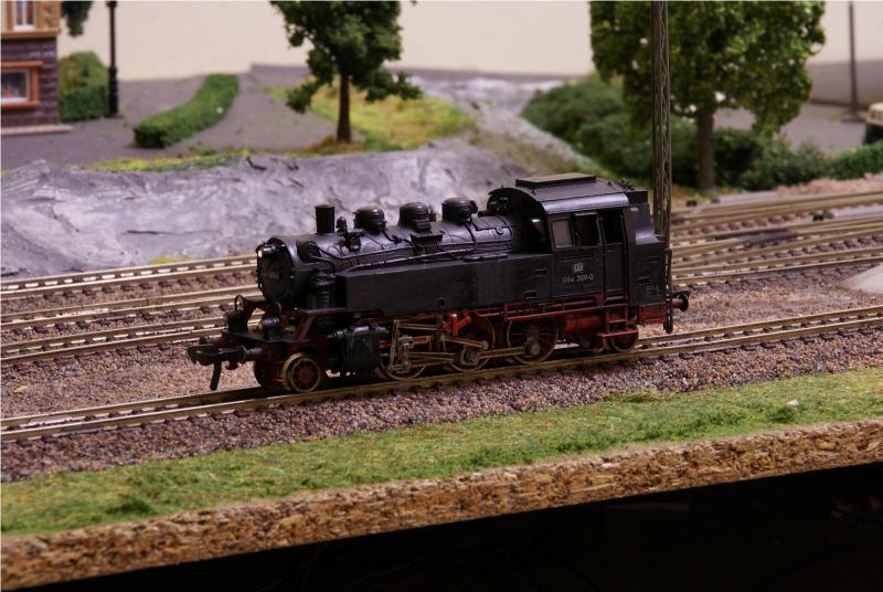

Dag allemaal,

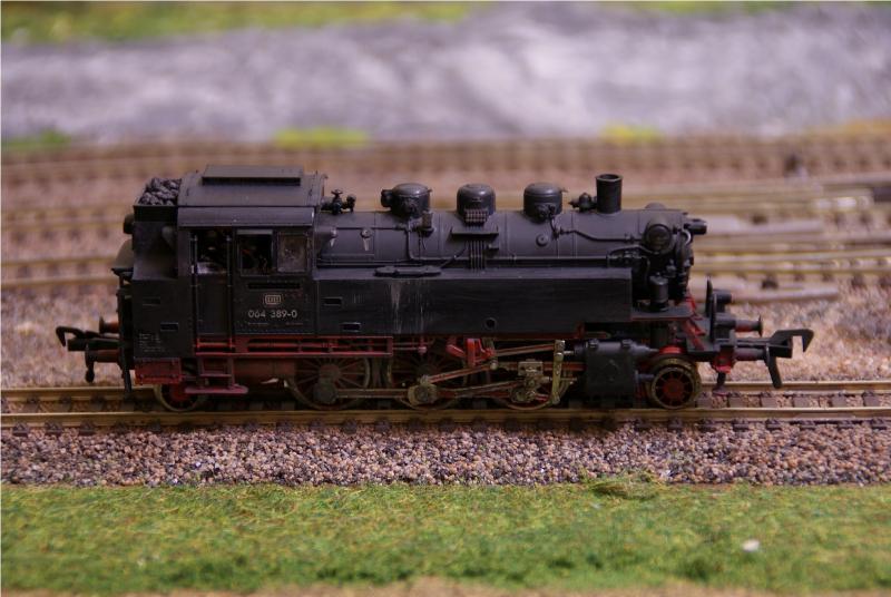

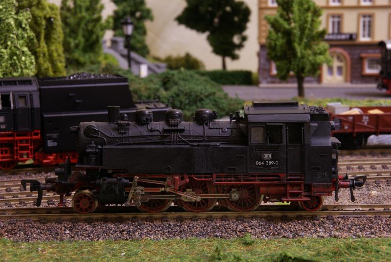

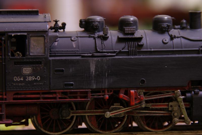

Vandaag heb ik me ook gewaagd aan het weatheren van één van m'n locs.
Nadat ik gezien had, dat Ruud de sprong in het diepe had gemaakt, wilde ik toch eens een poging wagen. Laat het nou ook net een BR 64 zijn...  ;)
Zó zag de loc er uit, voordat ik ben begonnen...
En toen kwam de verfpot langs:
En nog 2 detailfoto's:
Reacties/tips zijn welkom!

Ik vind het zeer geslaagd..!  (y)

Hij is echt mooi geworden, Ronald! Top!
Nog één punt ter overweging. Bij die oudere modellen is de wielrand zilver/nikkelkleurig in plaats van rood, zoals het zou moeten zijn. Je zou die rand nog rood kunnen verven. Ik overweeg dat sterk bij mijn BR 23, die ook zulke wielranden heeft. Het is een priegelwerkje, maar het effect is enorm. Je moet dan natuurlijk die rode randen nog wel een keertje weatheren... ;D.

Dank voor de reacties!  (y)
@ Ruud: ik ga binnenkort een keer op zoek naar de goede kleur rood... ;)

Dat ziet er prachtig ""vies"" uit (y)

Gatsie wat mooi ;)
Het matte geeft een mooi effect op de loc.

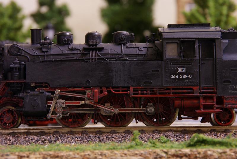

« Reactie #655 Gepost op: 19 January 2011, 17:43:19 »

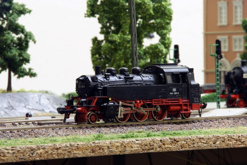

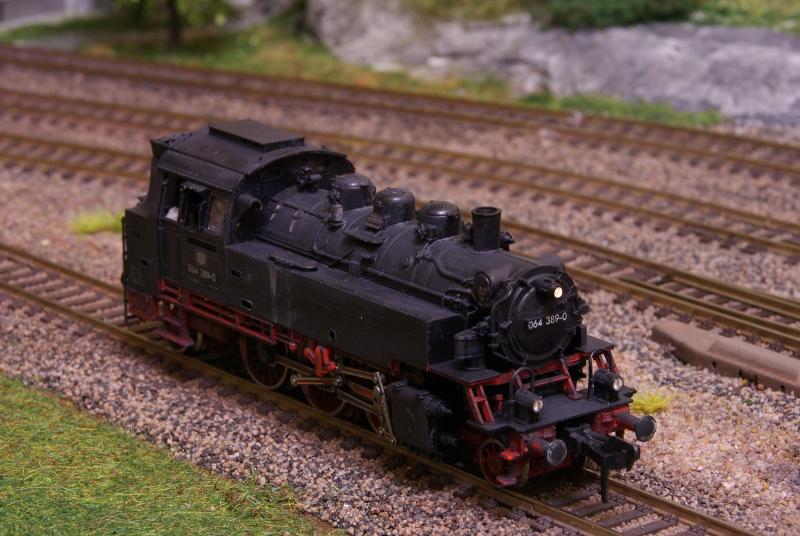

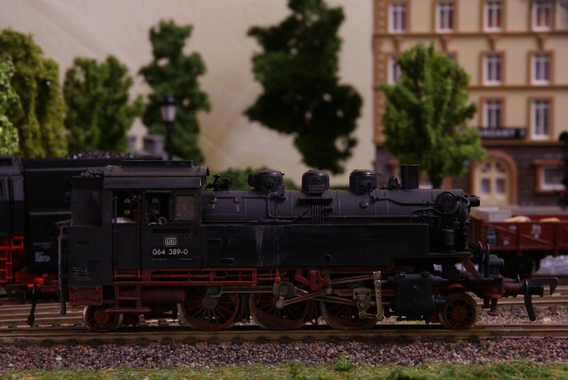

Nou Ruud, de tip heb ik zeker gebruikt!
Wat een likje verf al kan doen zeg!
Dit waren zo even wat vlotte kiekjes, ik zal binnenkort proberen, om iets betere foto's te maken. Ik wilde jullie dit resultaat niet onthouden...  ;)

Hoe doe je het, kan je het uit de doekjes doen via Pb of openlijk?.
Wil mijn 64 ook zo doen, neem ik deel aan wat zijn we aan het rijden.
vertellen dat deze gepaseerd is via de trein wash geloofd geen mens.

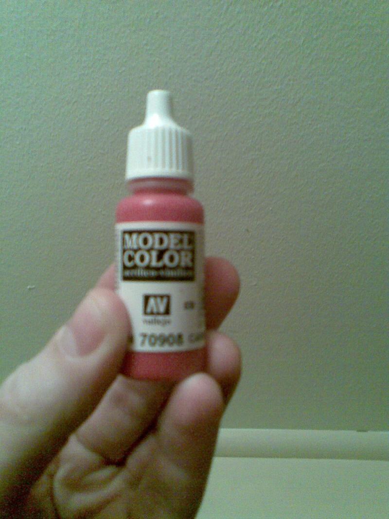

Dag Johan,
Ik heb de wielen met rode verf geschilderd(karmozijnrood, heb het nummer zo niet bij de hand. Heb nu niet veel tijd, zal straks het nummer wel even opzoeken. Het komt uit dezelfde serie als m'n andere verfjes voor het besmeuren van de gebouwen en de baan). Met een heel fijn penseel, om zo min mogelijk verf op de loopvlakken te krijgen. Het is overigens wel belangrijk, dat de ondergrond voor de rode verf goed ontvet is.
Ik heb voor het smerig maken een dotje zwarte plakaatverf (dus op waterbasis) laten opdrogen, en dit met minimaal water vochtig gemaakt (nadat het uitgehard was). Deze bijna droge prut gebruik ik dan om de boel zwart te maken. Dit is eventueel af te wisselen met wat roestkleur of grijs. Dit doe ik met een grote kwast, en maak veel halen heen en weer. Dit onder het motto: beter 10 keer een beetje, dan 1 keer teveel.
Vragen en opmerkingen zijn welkom!
Ronald

Ik vind het geweldig mooi gedaan... nu zie je dat de lok heeft geleefd..!  (y)

Nog een kleine aanvulling:
Dit is de kleur. Het lijkt rose (dacht ik ook), maar na het drogen komt het rood goed overeen met de kleur van de loc.
