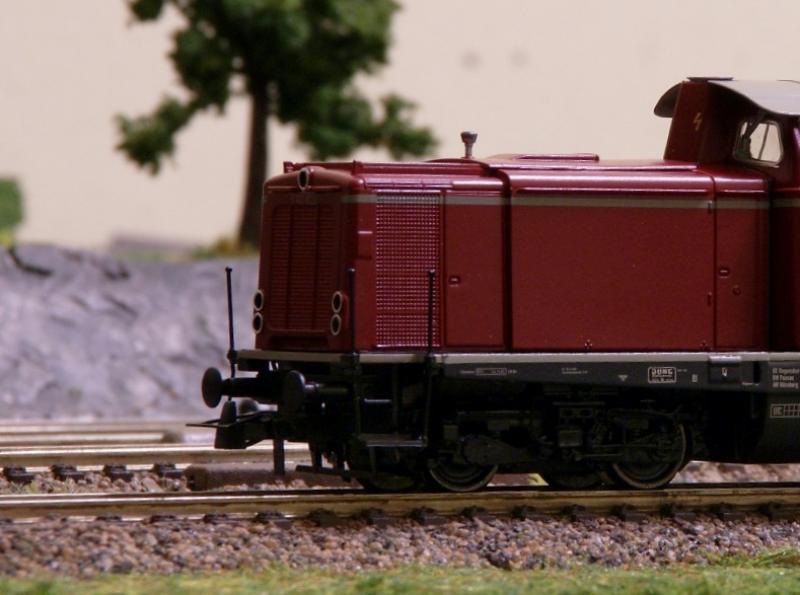

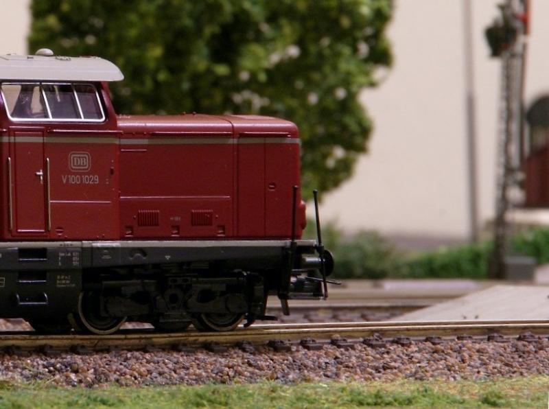

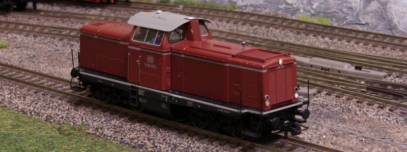

Dank voor de reacties!
Ik ben er ook zeer tevreden mee...

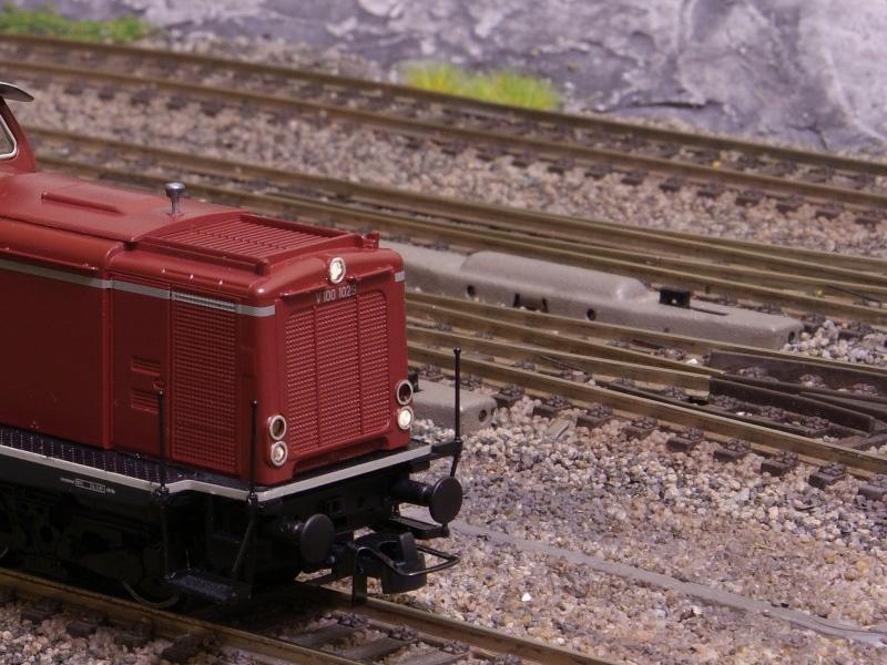

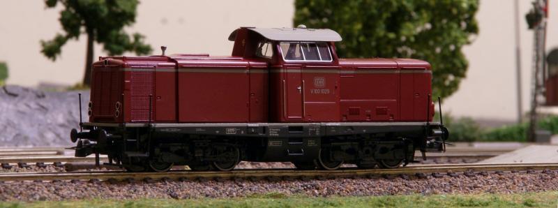

De loc komt uit een startset, en was digitaal voorbereid. Gister gelijk een decoder erin geprikt, en alle kleine priegeldingetjes erop gemaakt (behalve lucht/remslangen).
Vandaag heb ik de loc in laten rijden, en even geijkt in Koploper. Hij loopt mooi rustig, en er kan heel wat achter hangen...

Ik heb die V100 ook van Roco en hij loopt inderdaad geweldig. Vooral met een decoder erin kan die loc echt heel mooi kruipen.
Ik had er een 10 tal ketelwagens achter hangen en dat ging zonder problemen.

Een goede uitbreiding van jouw verzameling, Ronald. Zoals Ruud al ergens schreef zal deze loc nog wel een rol kunnen gaan spelen in diverse fotoseries en verhalen.
Citaat van: Ronald81 op 05 February 2011, 14:37:46
... alle kleine priegeldingetjes erop gemaakt (behalve lucht/remslangen).
Je kunt ook 'halve' luchtslangen monteren. Ja, dat is ook niet geheel volgens de werkelijkheid, maar vult wel de gaatjes in de bufferbalk op en een koppeling kan blijven zitten. Een voorbeeld op een Dönsdorfse V200:

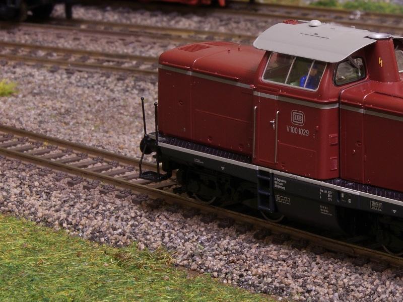

De extra attributen op de loc zijn wel erg fragiel... Het hekje linksachter is al gesneuveld bij het plaatsen, omdat het toch wel een beetje stevig aangedrukt moest worden...
Gelukkig was er lijm in de buurt... Heb nog geen reacties gehad, dus het valt niet op...
't Zit een beetje scheef, maar in het echie zal ook niet alles superstrak hebben gezeten...

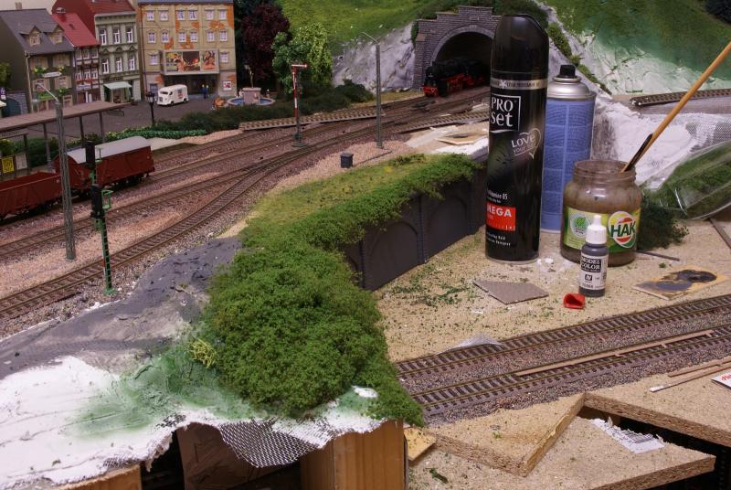

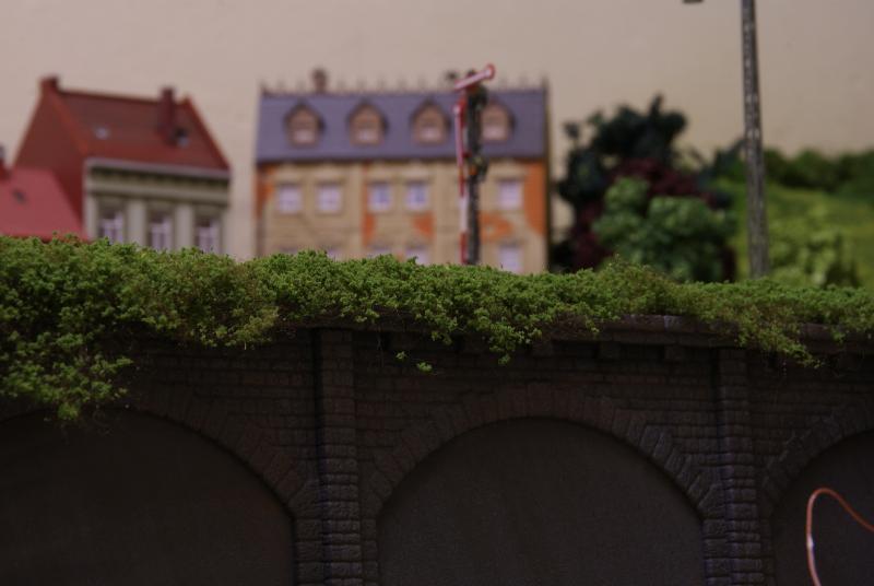

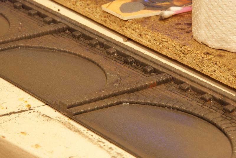

Vandaag weer een stukje verder gegaan met het begroenen en verven van de muren die onder het stukje groen moeten komen. Deze waren nogal plastic, en bling... Nu niet meer...
(de verf is nog niet droog...
De muur komt straks voor het zichtbare stuk hout te staan, en daar zal dan nog wat groen overheen gehangen worden, om de randen te camoufleren. Ik wil de muren niet vastplakken, omdat er nog wat elektronica onderligt, die eventueel wel bereikbaar moet blijven...

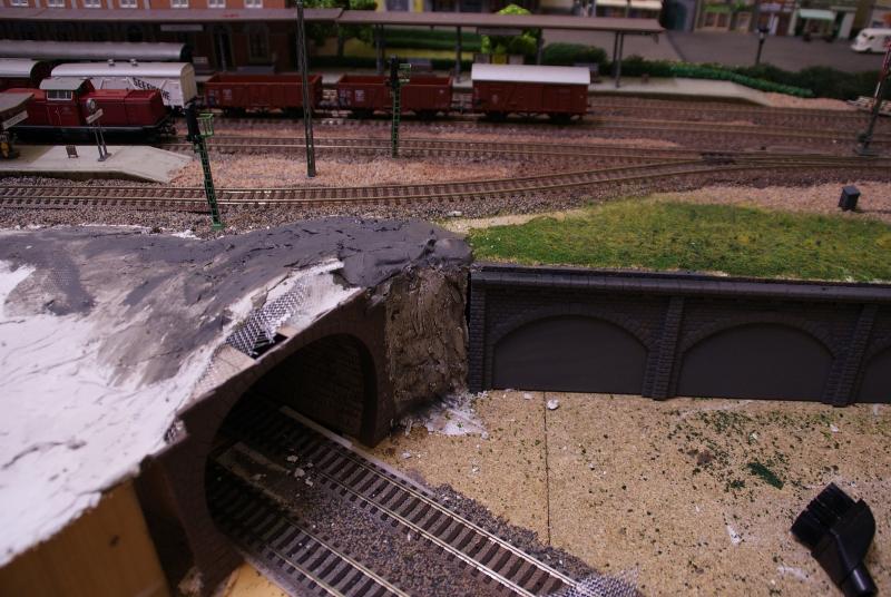

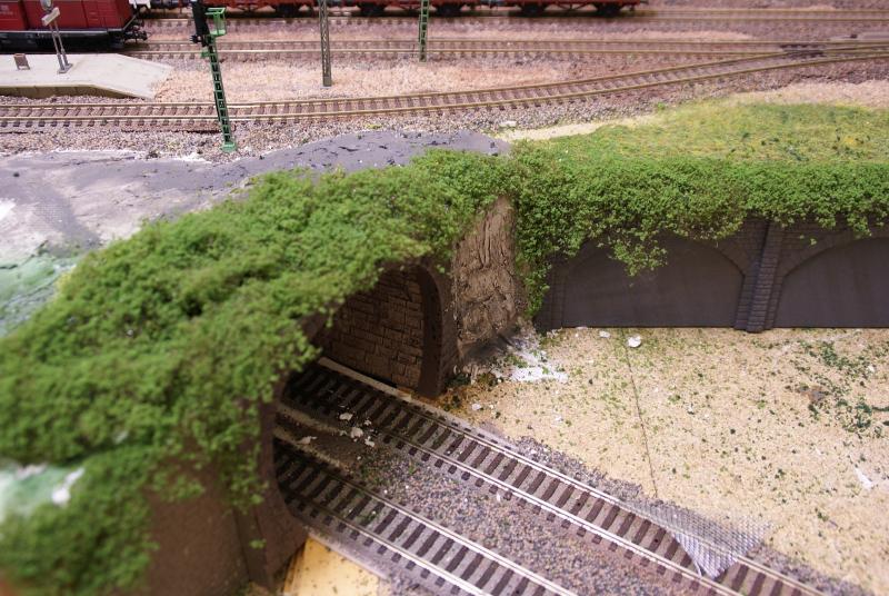

Zo, eindelijk weer eens een hele zaterdag thuis!
Dus, dat kon maar één ding betekenen: naar de zolder, en knutselen.

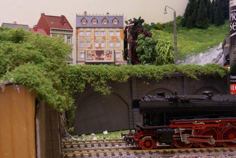

Gipsen, verven en begroenen...
De muurplaten zijn aan beide kanten aangevuld met gips
Het tunnelportaal is gekortwiekt, omdat de bovenste lagen eigenlijk iets te hoog waren voor een doorgang onder het station
Troep he?
Half uurtje verder... Ik zie nu, dat de sporen in de tunnel nog wel een stukje doorgeballast mogen worden... Dat me dat niet is opgevallen, waarschijnlijk te druk met het groen...
Overzicht
Weer een leuk plekje om de nodige kiekjes te maken...
Ronald

Je hebt een flink stuk werk verzet, Ronald. Het ziet er heel aantrekkelijk uit. En inderdaad: een mooie nieuwe fotoshootplek.

Het groen tiert welig daar in Neustadt!

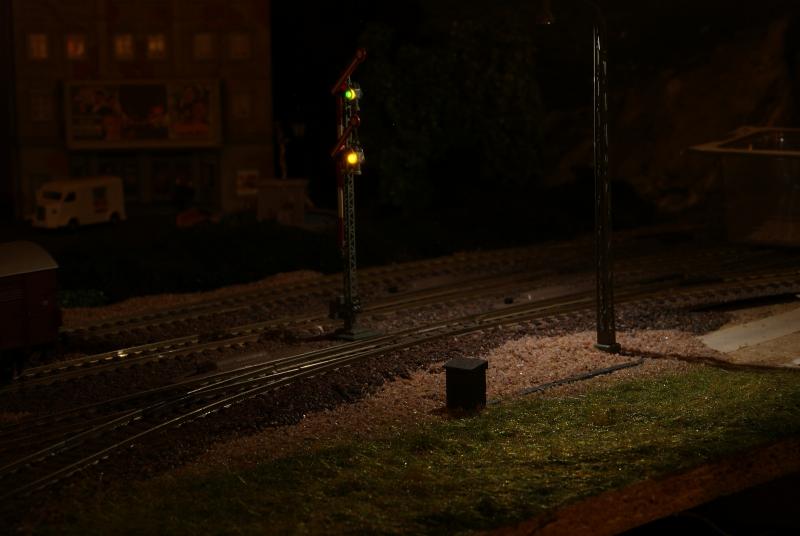

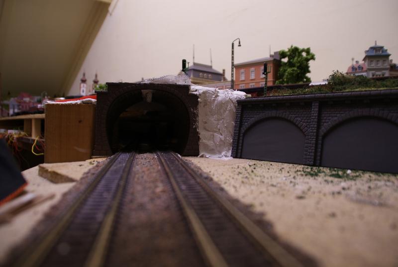

20 February 2011, 19:11:33 »

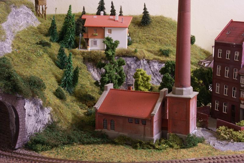

Bedankt voor de reacties! Ben ook aardig tevreden met het resultaat.

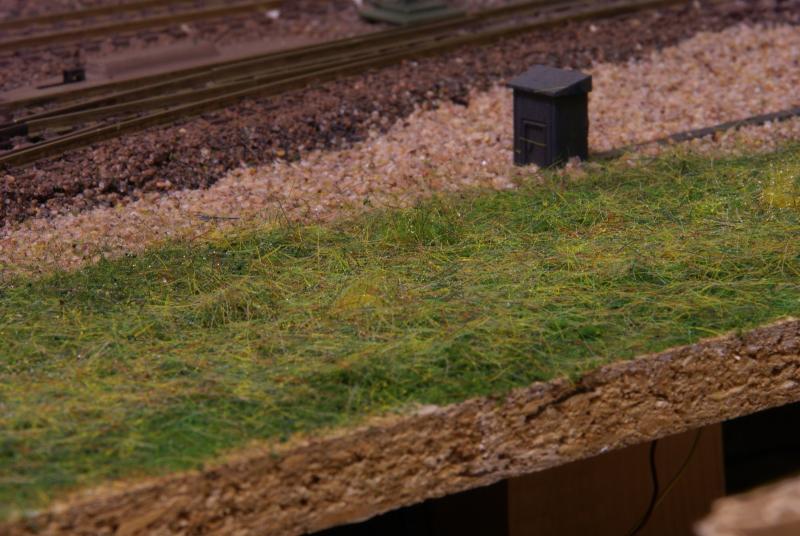

Nog een aantal plaatjes van het nieuwe groen:
Alvast een voorproefje van hoe het er uit moet gaan zien...
Zoals links op de foto is te zien, is de tunnel weer open. Ik heb een fout gemaakt met de helling in de tunnel. De meeste locs komen moeiteloos boven, en dan ook door de bocht die net voor het eind van de tunnel ligt. Echter, m'n 50er en de BR 18 hebben hier problemen, omdat het voorste loopwiel uit de rails loopt... De overgang van bocht naar recht zit net op de grens van de helling. Ik kan er goed bij komen, omdat de hele berg aan de achterzijde open is. Echter, het word nog een klus om de baan op te hogen. De spanten van de berg leunen deels op de ondergrond voor de rails... Niet zo slim geweest bij het aanleggen... Maja, al doende leert men, dus dit zal ook wel weer een weg richting oplossing vinden...

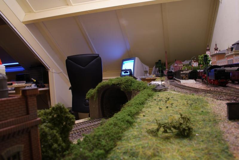

Met zicht op m'n werkplek:
En tot slot nog een kiekje, van het uitzicht wat ik heb, als ik vanachter de Trein-PC recht naar voren kijk:

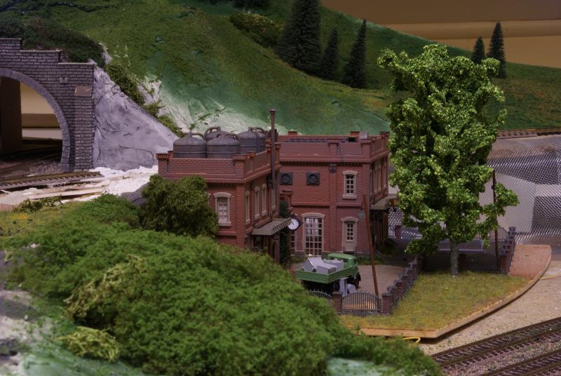

Dat gaat lekker, het groen schiet de bodem uit
Mooi hoekje zo met die fabriek!

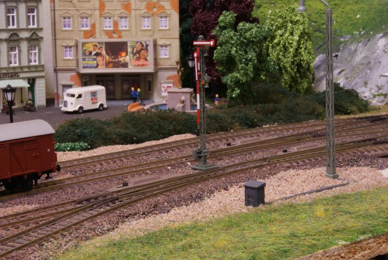

ziet er erg mooi uit.
doe de nodige iedeen bij je op.
van welk merk zijn die schakelkastjes en kabekgoten?
maakt het mooi af vindt ik zo.

@ Theo:
Hier
staat de bouwbeschrijving. De goten zijn van stukjes plastic die over waren uit bouwpakketten. Daar zijn de kastjes evt. ook van te maken.
