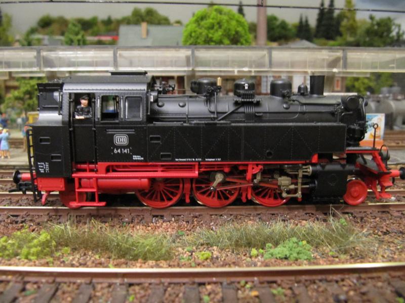

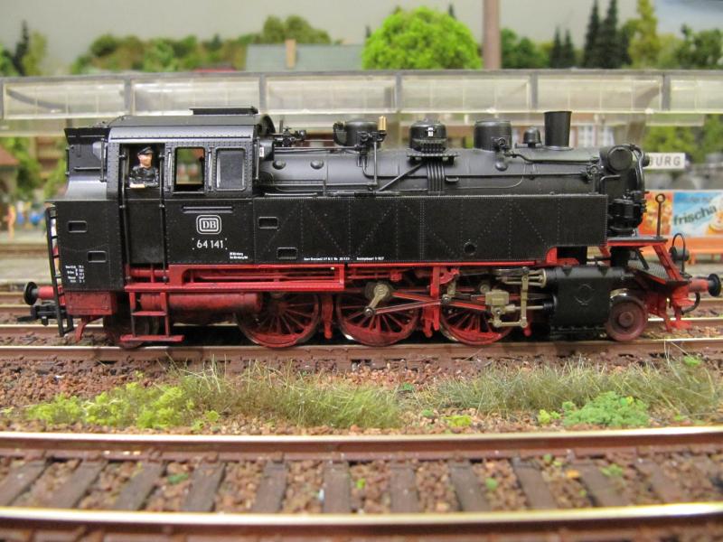

De 64 eens voorzichtig geweatherd.
Zo was-ie:
Dit is het voorlopig geworden:
Vind het wel geslaagd. De felrode plasticglans is nu weg. Alleen hier en daar nog wat bijwerken.

Het resultaat is niet verkeerd hoor! Het heeft je vast wel even wat drupjes zweet gekost, voordat je de verf er op had zitten... ;)

Lekker smutzig! (y)

Ik ga ze niet allemaal onder handen nemen, maar wel een heel stel. Met name die locs die zo'n felrood onderstel hebben met een sterke plasticglans. Vooral een aantal Rocolocs vertonen dat euvel.
Het viel trouwens mee met die druppels zweet. Ik had natuurlijk al een beetje geoefend op wat wagonnetjes en dat scheelt veel.

ziet er mooi uit die veroudering. (y)

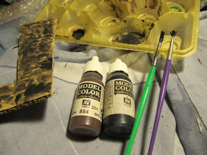

Nou zal ik wel niet zo goed gelezen hebben, maar hoe heb je dit gedaan?
Welke verf gebruikje en doe je dit met de kwast of de lucht kwast? Misschien kan je hierover eens een kort verslagje schrijven?

Ik verouder de wagons en deze loc met (sterk) verdunde zwarte acrylverf van het merk Modelcolor. Dat doe ik met een kwastje. Dan breng je een 'waasje' aan over het hele oppervlak dat je wilt verouderen. Dit laten drogen. Daarna drybrushen (zwart en bruin) met de kwast, d.w.z. een beetje verf aan het kwastje, dit weer grotendeels afvegen en dan maar een beetje aaien over je object. Net zo lang tot het naar je zin is. Het voordeel van deze manier van werken is dat je helemaal geen apparatuur nodig hebt en toch een aardig resultaat kunt bereiken. Dit is wel definitief, in tegenstelling tot krijt, dat kun je er weer gewoon afwassen.
Ruud, je schrijft zwarte acrylverf. Ik dacht dat acrylverf altijd een beetje glanzend is? kun je hiervoor ook bijvoorbeeld verdunde zwarte plakkaat verf voor gebruiken?

De acrylverf waar je deuren of kozijnen mee verft inderdaad wel, maar de verf van dit merk is absoluut mat, ook onverdund. Ik verf er alles mee: huisjes, rails, rijdend materieel. De meesters Eric den Boer en Jeroni gebruiken deze verf ook. Verdunde plakkaatverf kan m.i. trouwens ook, maar probeer het eerst uit op een oud wagentje of een huisje, zou ik zeggen.
