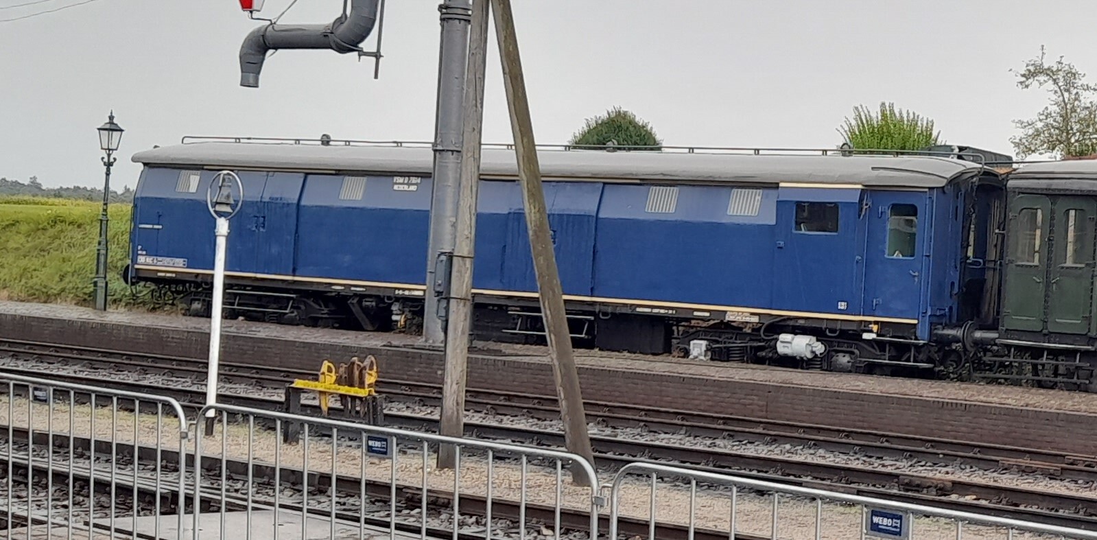

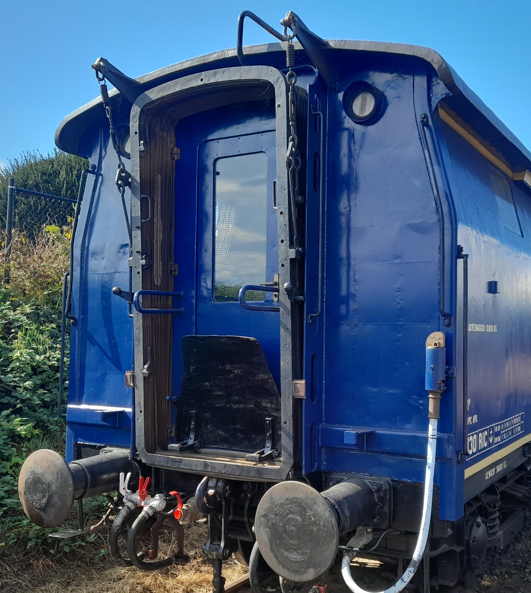

Hier 2 foto's van een stalen D, met een leiding over het dak, en dubbele remslangen....

Het klopt over de 2 ackerman kranen en de leiding over het dak . Deze stalen D is van de VSM depot Apeldoorn . Ik denk dat de VSM deze kranen en dakleiding aan gelegd heeft .

Ik meen wel eens gehoord te hebben dat die leiding over het dak in de laatste jaren is aangelegd om de wagens te kunnen gebruiken als remwagen bij sloopkonvooien

Zijn de dakleidingen niet aangelegd om dienst te kunnen doen met ICR-rijtuigen? UIC-kabel is natuurlijk pas later gekomen...

De leiding over het dak is een hoofdreservoir leiding, deze is aangelegd om ingezet te kunnen worden met ICR die lucht nodig had voor de deuren. De wagen bij de VSM is dus nog uitgevoerd zoals begin jaren 80, hoewel met tijdperk 3 opschriften, maar kan me zo voorstellen dat in de praktijk zo’n HR leiding tegenwoordig wel handig is en dus niet is verwijderd. Daar zijn dus ook de extra HR kranen voor op de bufferbalk.
