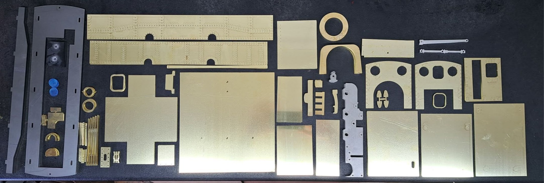

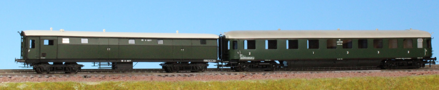

Hier een "kleine" H0-vingeroefening, voordat de bouw in dubbelformaat binnenkort van start gaat. Gespoten is dit messingmodel met acryllak, d.w.z. de bak in flessengroen (RAL 6007) en het dak Phildie verfcode 724.
En nu nog een ABCD combinatie om het flessengroen met het rijtuiggroen (van Phildie) te vergelijken.
