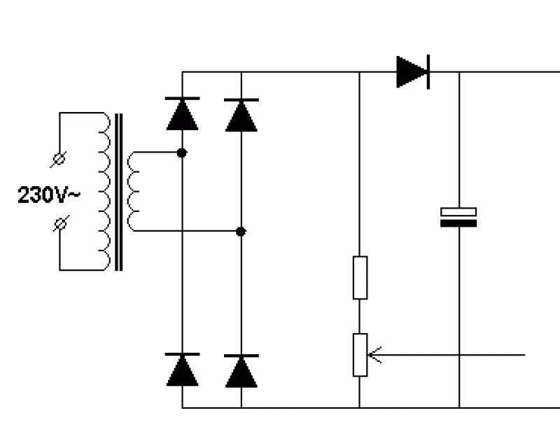

Zo bijvoorbeeld:

KroKo
Berichten: 424
Will It Be You?
Re: Vervanger voor diode OA 202
02 June 2008, 15:21:31 »
Fred,
In het schema van Klaas , en het orgineel, zorgt het extra diode paar ervoor dat er een stuursignaal van 100Hz op de regelaar komt. In jouw schema wordt dat signaal ook afgevlekt en komt er dus geen 100Hz op de regelaar.
Erik

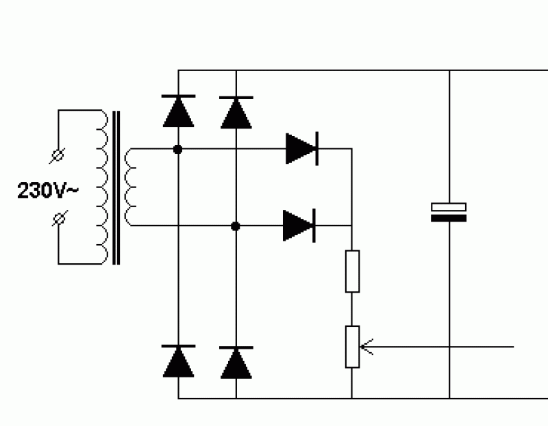

Berichten: 27222
02 June 2008, 16:12:52 »
Inderdaad, de spanning die naar de regelpotmeter gaat mag niet afgevlakt zijn.
En nu we toch bezig zijn, zo kan het ook:
