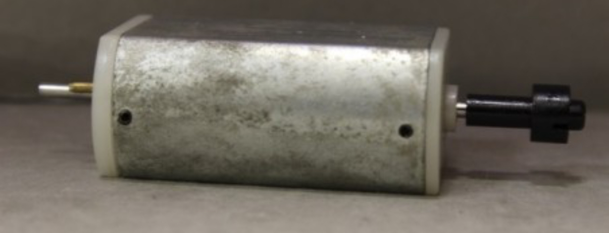

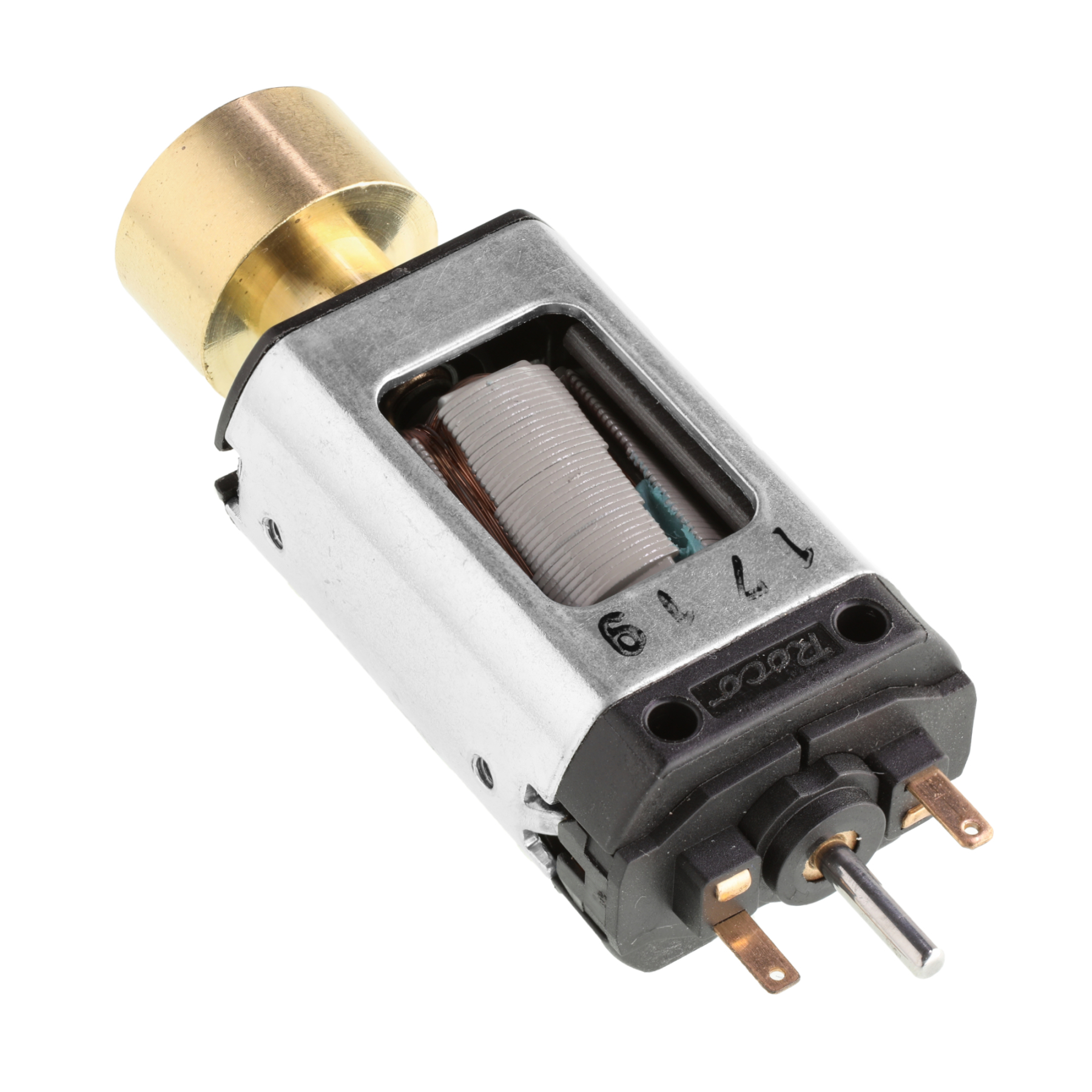

Beste
Ik heb een aantal knetter oude Roco locomotieven waarvan vaak het motortje niet lekker meer loopt of behoorlijk herrie maakt. Ik probeer deze “onderhoudsvrije motortjes” dan toch met pijn en moeite open te maken , vervolgens te reinigen en op de juiste wijze te smeren maar vaak levert dit niet zoveel vooruitgang op. Mocht ik al deze motoren vervangen door een gloednieuw Roco exemplaar dan loopt dit aardig in de papieren.
Dus zoals de titel luid ben ik opzoek naar een wat goedkoper alternatief voor de roco motoren . Heeft iemand hier een goed alternatief voor? ( en dan bedoel ik buiten de klok anker motoren om)
Zie afbeelding waarvoor ik een vervanging zoek( het gaat vooral om het type op de 2e foto )
« Laatst bewerkt op: 08 June 2025, 01:04:34 door MadhouseNL »

Bij Micromotor.eu zijn de motortjes inderdaad kleiner dan zo'n knol van Roco, maar als je bij de ombouwsets kijkt dan zie je dat ze adapters hebben om het passend te maken. Er staat ook aangegeven voor welke modellen de ombouwset geschikt is.
Piet Peetoom heeft waarschijnlijk wel een passende motor, maar houd er rekening mee dat je daarbij wat kleine aanpassingen moet doen.
Open maken? Waarom? leg het motortje met twee draadjes er aan gesoldeerd in een bad wasbenzine. Laat het motortje draaien middels een 9V batterij. Nee, wasbenzine geeft geen kortsluiting. Na een paar seconden zie je de benzine vuil worden. Daarna draait het ding weer als een zonnetje. Mijns inziens wordt er te snel naar klokankermotoren gegrepen. Echte veelrangeerders hebben er vast baat bij, de meesten onder ons kunnen met de originele motoren prima uit de voeten. Ook digitaal. Wielen, stroomafnemers en rails schoon houden levert meer rijplezier op dan een klokanker. Motoren maken herrie? Nee hoor. Loopwerk maakt herrie. Wielen rollen over de rails maakt herrie. Daar hoor je de motoren niet boven uit.
Albert (nu ben ik vast weer een zure zeurpiet..... ;D)
