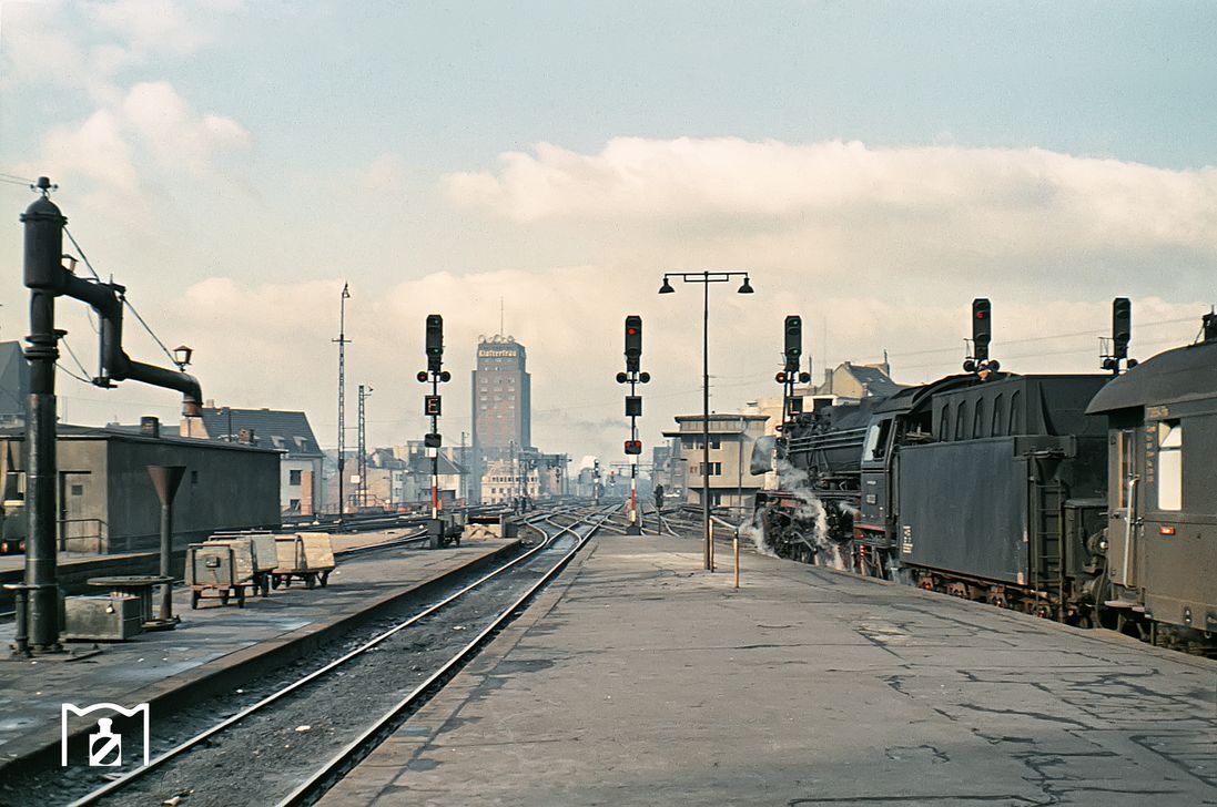

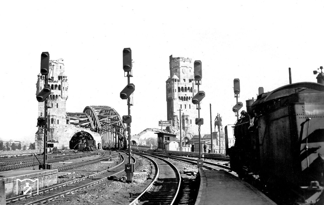

« Reactie #3 Gepost op: 07 June 2025, 11:19:27 »
Wellicht kan onderstaande foto's je verder helpen, of anderen?
01 212 (Bw Köln Bbf) wartet in der Westausfahrt des Kölner Hauptbahnhofs auf den Abfahrauftrag. Oberhalb der Lok ist erste Dr-Stellwerk nach dem Krieg (Baujahr 1948) zu erkennen, dass erst 1975 durch ein SpDrS60-Stellwerk ersetzt wurde. Die Lichtsignale stammen ebenfalls noch aus der Anfangszeit. Der Kennbuchstabe "L" weist darauf hin, dass die Fahrt der Zuges am Hansaring (im Hintergrund mit dem prägnanten Hochhaus) in Richtung Longerich gehen wird. Der Kennbuchstabe "E" am linken Signal wird für die Fahrtrichtung Ehrenfeld angezeigt. (1954) Foto: Carl Bellingrodt
Die Spuren des Krieges sind in Köln Hbf noch unübersehbar. Die ursprünglich mehrstöckige markante Brückeneinfahrt zur Hohenzollernbrücke, die auch ein Stellwerk beinhaltete, sind vollkommen zerstört, die Brücke selbst ist nur zweigleisig befahrbar. Die Zerstörungen bedingten, dass Köln Hbf als einer der ersten Bahnhöfe nach dem Krieg bereits 1948 ein Dr-Stellwerk mit Lichtsignalen erhielt. Kurios ist allerdings wieder, dass Carl Bellingrodt die rechts stehende P 8 als 38 2010 identifiziert haben will, die jedoch nach 1945 bei der DDR-Reichsbahn verblieb. (1949) Foto: Carl Bellingrodt
Grt, Ronald.
