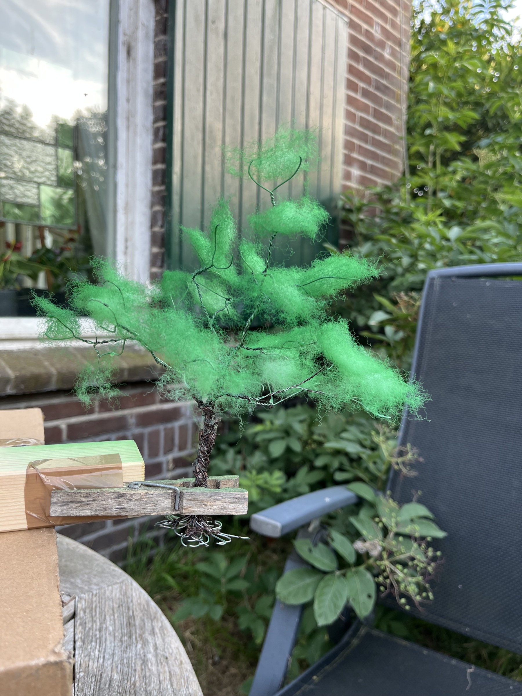

Na 4 keer smeren….

Lekker bezig zo. Je moet er voor waken dat je boom van onderen niet smaller mag zijn dan hoger op.

Zal het proberen, Frits. Nog een paar keer smeren en dan komt het vast goed. De kilo’s vliegen eraan!

Modelbouw is een lesje geduld inderdaad, en trial-and-error. Vooral van de errors had ik er veel
Mocht dit toch lastig werken, ik heb destijds Action klei gebruikt. Kost weinig en met een beetje natte vingers was het wel redelijk te verwerken. Maar ideaal was dat ook niet.... Dus ik ben benieuwd naar betere methodes

Had jij nu de hele boom , dus inclusief de takjes, gedaan, of enkel de stam? Ik denk dat ik het bij de stam laat. De rest opvullen met pluis en de verfbus erover. Maar zoals je terecht opmerkte: trial and error. Ik begin met een boom en als dat toch geen mooi resultaat geeft, zie ik dan wel weer verder.

Ik heb de stam gedaan en de onderste takken geprobeerd (die komen het eerst in het zicht, omdat takken vaak omhoog groeien). Maar echt dat werd toch snel vrij dik. Ik heb boekbindersgaren (ijzerdraad) van de Action gebruikt, goedkoop en prima verwerkbaar. Voordeel is dat er al een beetje een groene kleur op zit. Voor nieuwe bomen heb ik alvast een bruine spuitbus gekocht. Dan wil ik het geheel in elk geval al bruin maken, voordat de vezels en watten erop gaan.

Ik zou ook naar modelleerpasta kijken. Dat heeft een prettige viscositeit en droogt langzaam, dus genoeg tijd om je boom te vormen. Er zijn verschillende structuren te koop, van geheel glad tot uitermate grof.

Voor het zicht eens wat pluizen over de takken gedrapeerd. Nu had ik ergens gelezen of gezien dat je die pluizen zo dun mogeljjk moest maken door ze langs alle assen uit te trekken. Toch heb ik de indruk dat het spul juist wel allemaal wat voller mag. Wat zeggen jullie?
Er komt nog spuitverf en strooisel over.

Het lijkt mij wat mager inderdaad, maar als je het geheel groen spuit (spuitbus) en van vezels of vlokken voorzien? Misschien ziet het er dan prima uit.

Hoplakee! Niets meer aan doen. Japanse kers!

Nee, dit is niks. Lijkt nergens naar. Veel te kaal, te veel open plekken. Er zijn meer aquariumfilterwatten nodig!

Iets meer watten kan helpen denk ik. En je kan ze vrij fijn uitpluizen. Ik zette ze met spuitlijm (makkelijk) vast op de stam, terwijl het wel luchtig blijft. Misschien helpt een iets donkergroene gloed ook voor het idee? Ook daarvoor had de Action (naar mijn idee) een prima goedkope oplossing
Ik weet niet of je het had gezien, maar ik had in mijn topic een soort stappenplan laten zien van hoe ik het deed. Misschien helpt dat met iets inspiratie:
Zie reactie nummer 20:
https://forum.beneluxspoor.net/index.php?topic=96821.20

Top! Iets meer watten doet wonderen. Idd wel blijven uitpluizen want anders te massief. Die groene verf van de Action is prima, maar stinkt als een malle!
