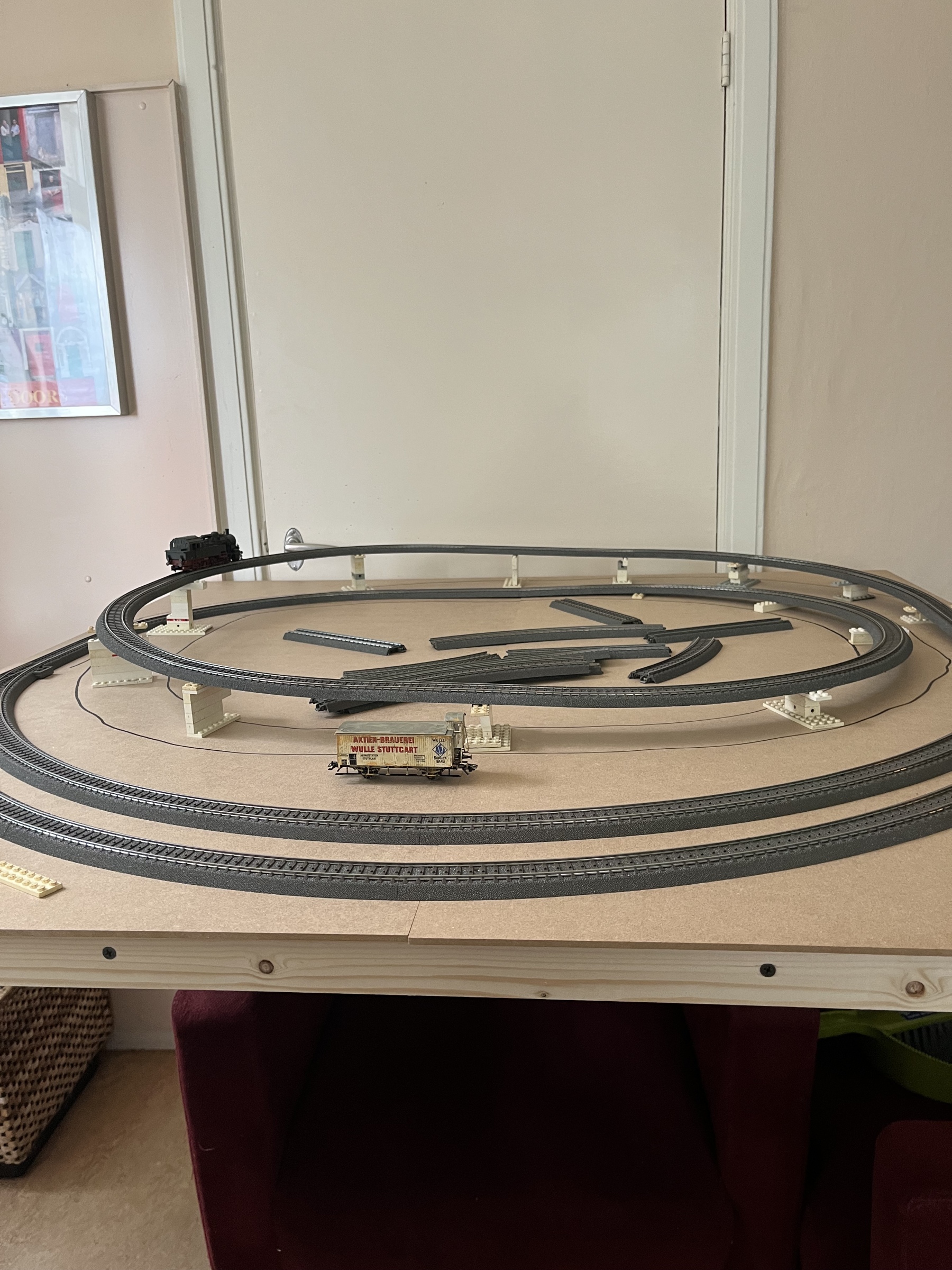

07 June 2025, 20:29:00 »
Wel, provisorisch met wat legoblokjes de hellingen geknutseld om te zien of mijn ontwerp überhaupt kans van slagen heeft. En ja, het werkt! De Lokjes komen de hellingen zonder morren of mankeren op en af. Ook met een paar karretjes. Leuk. Ik kan er dus mee door.
Fijne pinksterdagen!

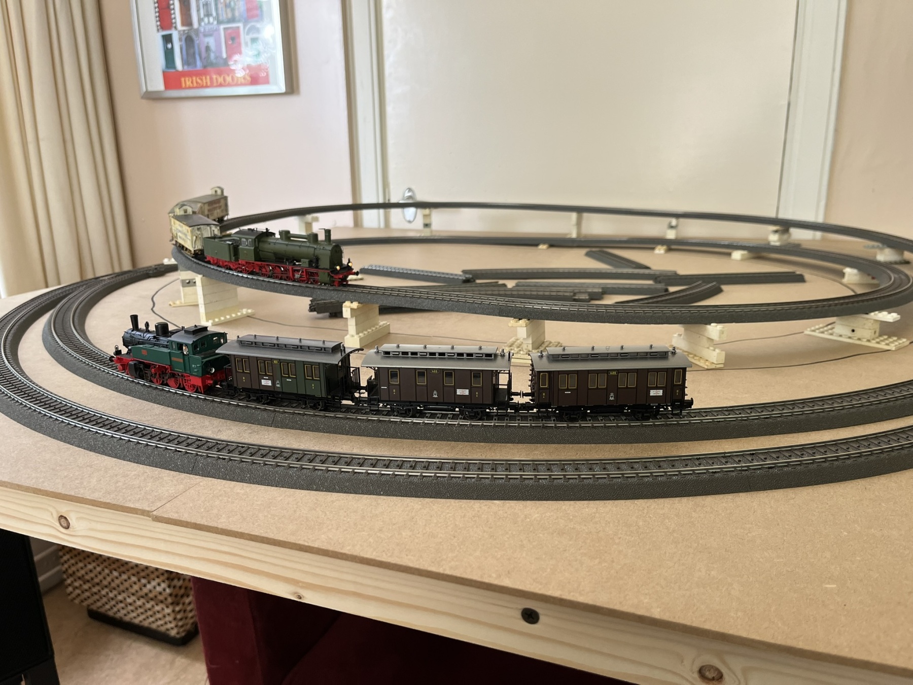

Reactie #19 Gepost op:
08 June 2025, 13:35:01 »
Nog een plaatje:
De grote Brawa met sleeptender heeft wel moeite op sommige stukken rails. Lijkt een contactprobleempje. Zal de rails nog eens reinigen. De kleine Fleischmann T9.3 dendert over het spoor alsof het een lieve lust is. Het ding weegt niks, maar heeft geen enkele moeite met de sleep. Mooi!
Laatst bewerkt op: 08 June 2025, 13:37:32 door Prutsert

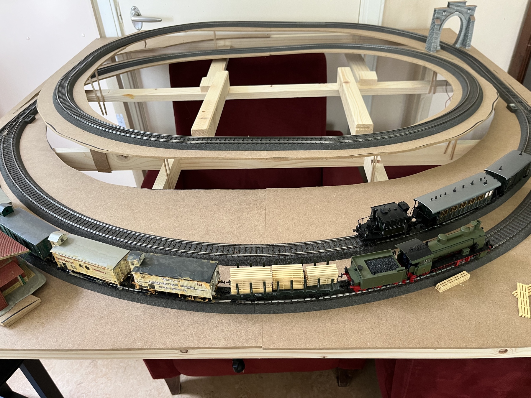

Reactie #22 Gepost op:
15 June 2025, 12:35:04 »
Welaan, de baan is gereed. En geen consessies aan het oorspronkelijke baanplan. Mooie vloeiende stijgingen en afdalingen. Nergens problemen. Zelfs de lichtgewichten komen - desgewenst op kruipsnelheid - met een sleepje van 4 tweeassers zonder enige moeite het heuveltje op. Fijn zo.
De lego pijlers zijn inmiddels vervangen door houten roerstaafjes. Die zijn ultra licht en met twee stuks naast elkaar, verrassend stevig! De aankleding kan beginnen!
