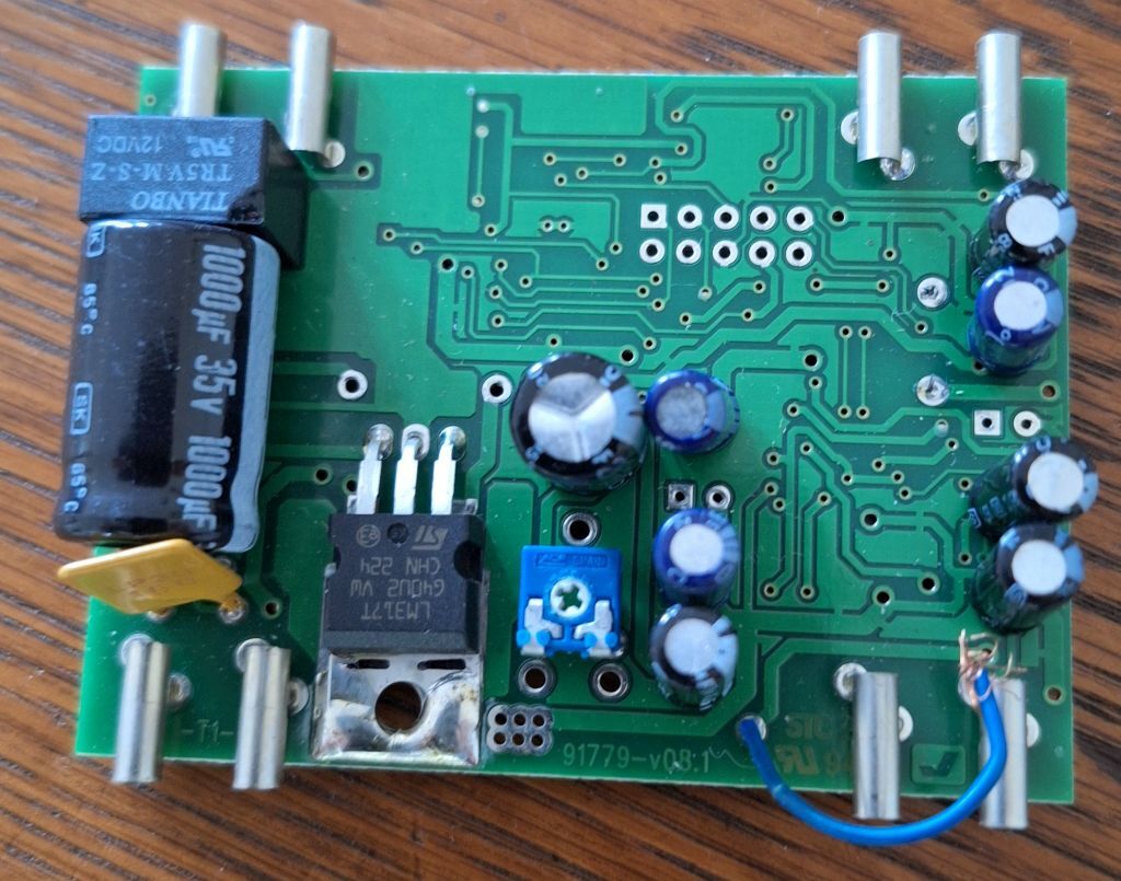

04 June 2025, 11:46:57 »
Wat is dit printje? Niet te vinden met Google, niet op de Viessmann site, niet met Google lens. Wie heeft een iedee?

04 June 2025, 11:59:29 »
De binnenkant van de Viessmann 4 fach blinkgerät 5065?
De 4 aansluitpunten komen overeen.
Berichten: 27167
Re: Viessmann onbekend printje
04 June 2025, 12:01:27 »
Ik heb gezocht op het nummer 91779, maar google zegt dat het waarschijnlijk een interne code is van viessmann die niet openbaar beschikbaar is.
Staan er op de andere kant nog meer nummers?
klusser

04 June 2025, 12:44:33 »
Linksboven op de print is een relais toch??
Dan lijkt me dit inderdaad een knipperapparaat,in combi met die elco. 's.

04 June 2025, 13:37:14 »
De onderlin̈ge afstand van de stekerbussen is anders. Voor een knipperprint heb je niet per se een relais nodig

04 June 2025, 13:52:23 »
De print van de 5065 is veel eenvoudiger en inderdaad zonder relais. Een simpele astabiele multivibrator met een kleine voeding.

04 June 2025, 14:32:09 »
Ik zou bijna zeggen een viessmann 5560. Gekeken naar de locaties van de pinnen en het gat voor de potmeter en dat ene draadje wat er aan bungelt.
https://www.manua.ls/viessmann/5560/manual

04 June 2025, 14:43:21 »
zou best kunnen als je op afbeeldingen zoekt en de LS aan de doos vastzat en de potentiometer en connectoren op de juiste plaats ook :
https://www.ebay.de/p/2255352756?iid=296772719652

04 June 2025, 16:49:41 »
Dan moet het een van de family members zijn van dit ding

04 June 2025, 17:14:18 »
mss 5556 want dar zit mss een relais in om de slagbomen te starten

04 June 2025, 20:11:58 »
Hartelijk dank voor de tips! Nu kon ik gericht zoeken bij Viessmann. Hrt blijkt dus een soundmodule. Twee plaatjes bij Viessmann komen overeen, een jukebox of helikopter. Dat zal uit een test blijken.
Het ding moet ik voor iemand testen, dus niet op straat gevonden.
