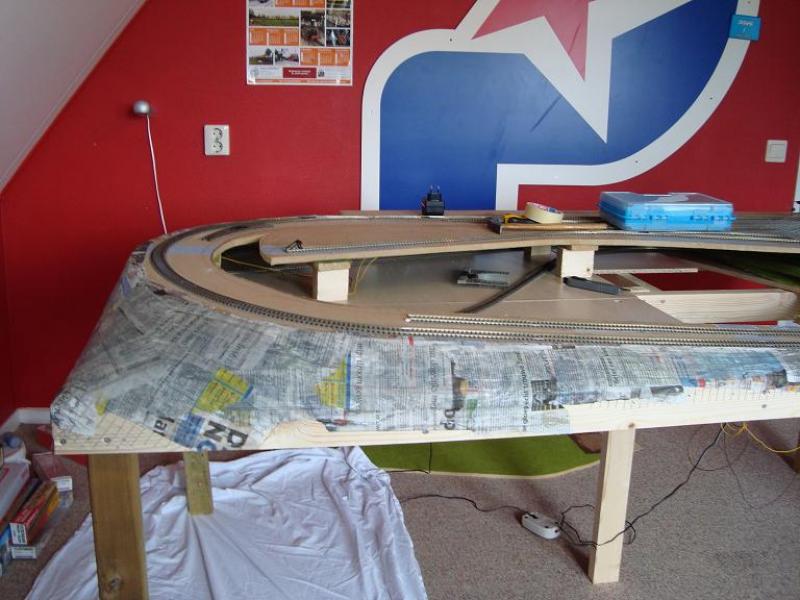

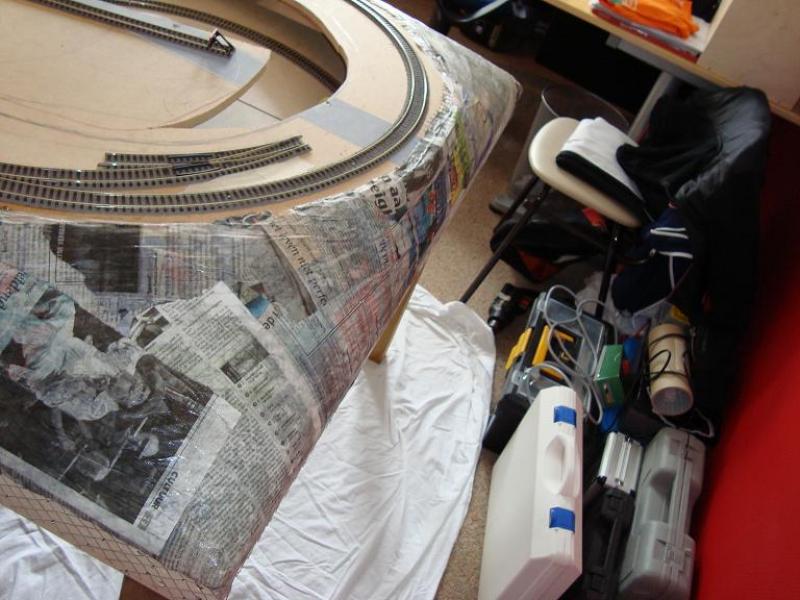

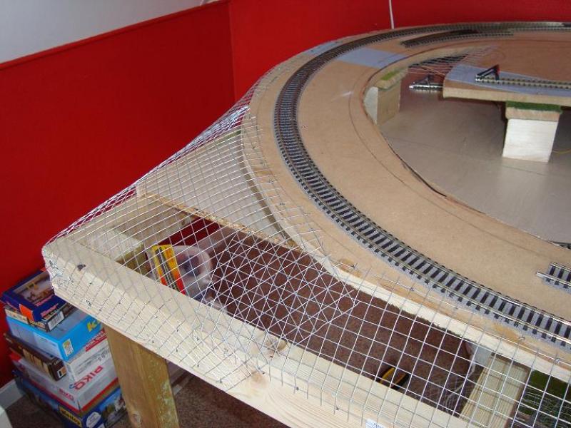

Omdat de ruwbouw nu bijna af is kan ik bezig gaan met het landschap. Ik heb bij de Praxis en rol met kippengaas gekocht. Ik ben aan de linker zijkant begonnen met het gaas vast te maken. Als je zo bezig bent begint het allemaal al wat op een landschap te lijken...
Ik had ook alvast een doosje met behangplaksel gekocht. De plaksel aangemaakt en een paar kranten in stroken gescheurt.
Toen ben ik de stroken in gaan smeren met lijm en op het gaas gedaan. eerst 1 laag en toen een beetje laten drogen en toen weer een 2e laag. In totaal zitten er 4 lagen op. Wel genoeg vind ik...
Nu alles een nacht laten drogen en dan kan ik weer verder.

Aan de achterkant en de zijkant heb je overal gaas geplaatst. Ben je niet bang dat je daardoor niet meer bij het onderstation kunt komen als er iets mis gaat. Je enige toegang is via de bovenkant.

@santerdam, waarschijnlijk blijft de achterkant open. Ik wil nog wieltjes onder de tafel maken zodat ik hem kan verrijden.

Dat ding op de achtergrond is dat van de Philadelphia phillies? Het honkbal team?

Lijjkt wel de P van het
Megapool
logo.
Je vormt trouwens het landschap echt naar de rails toe. Als je een spoordijk maakt is dat wel goed, maar bij heuvel-/berglandschap moet je je realiseren dat de bergen er eerder waren dan de rails en dat rails zo recht mogelijk wordt gelijk. Dat betekent: soms een heuveltje afgraven en soms ophogen.
