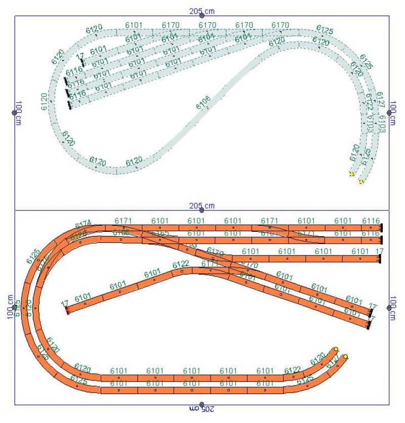

Zoals sommige mensen weten was ik bezig met een baanplan. Dit is het geworden:
Voor meer info moet je even naar mijn topic in baanplannen.

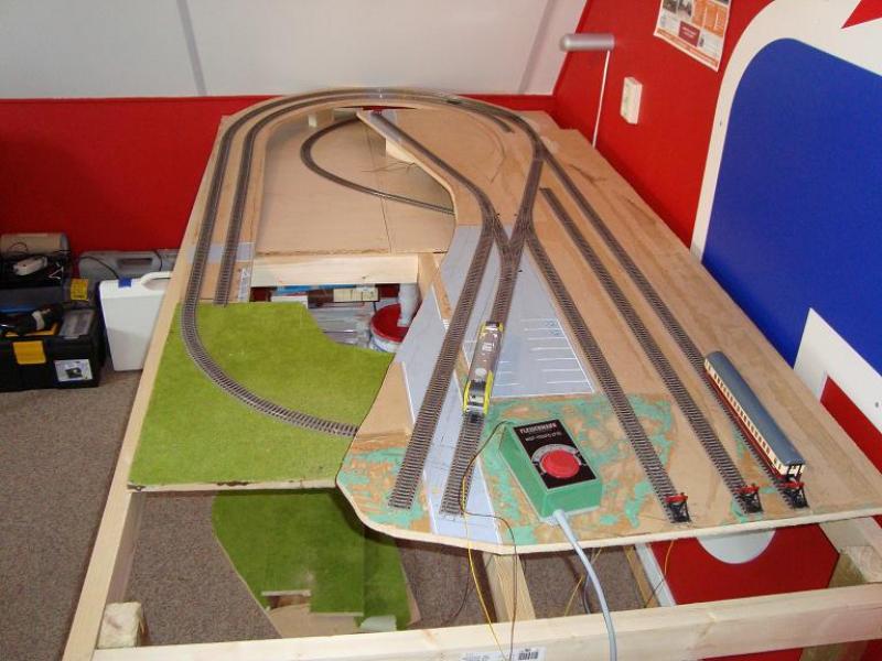

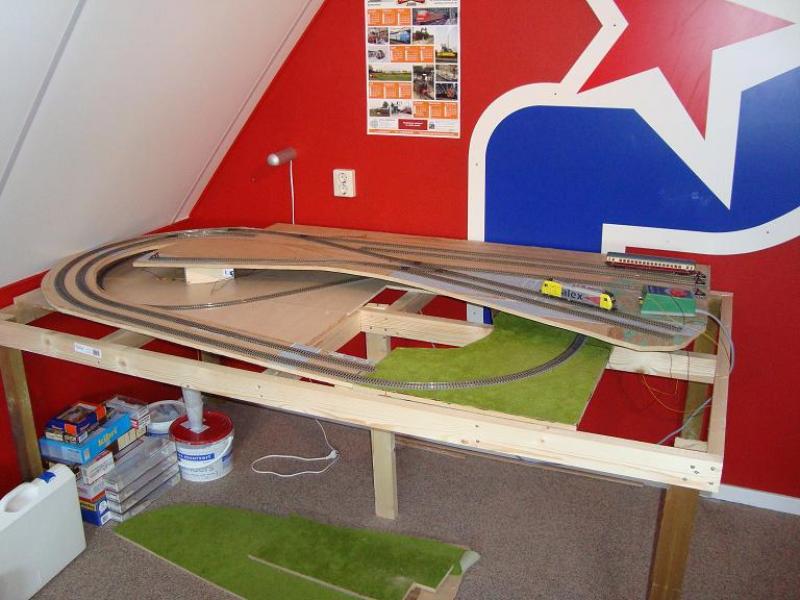

Na het slopen van mijn oude baan ben ik opnieuw begonnen met bouwen. Gister hout voor de tafel gehaald en in elkaar gezet. Ik had mijn oude baan op een grote MDF plaat en die kon ik nu mooi weer gebruiken. Ik heb daar het bovenste gedeelte van de baan op uitgezaagt. Zie foto:

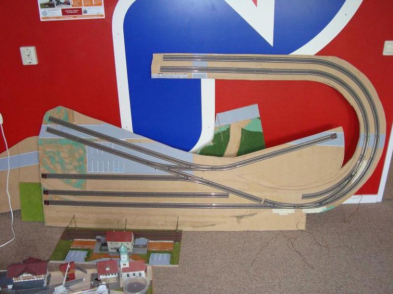

Vandaag het schaduwstation gemaakt. Ik had nog een paar planken liggen en daar heb ik hem op gemaakt. Toen dat allemaal lag heb ik het bovenste gedeelte erop gemaakt. Die ligt er nu nog los op. Alsi k alles heb aangesloten en als alles werkt, dan ga ik hem echt vast maken. Hier 2 foto's:
Nu heb ik nog een vraagje, nja eigelijk is het ook een probleempje :-| Ik heb nu 4 sporen aangesloten op 1 fleischmann trafo, maar de trein rijd nu heel erg langzaam ??? Wat is dit? Heeft de trafo niet genoeg vermogen ofzo?

Je hebt een keerlus gemaakt, hierdoor ontstaat er kortsluiting.  dit kun je oplossen door de dubbele sporen niet met elkaar te verbinden of een keerlus module in de keerlus aanbrengen, maar daar kunnen anderen jou vast meer over vertellen.

De keerlus is natuurlijk ook nog geen probleem zolang hij niet gesloten is (zoals ik op de foto zie). Misschien moet je gewoon meer punten maken waar je de voeding op de baan aansluit. Idee van Marcel is zo gek nog niet.

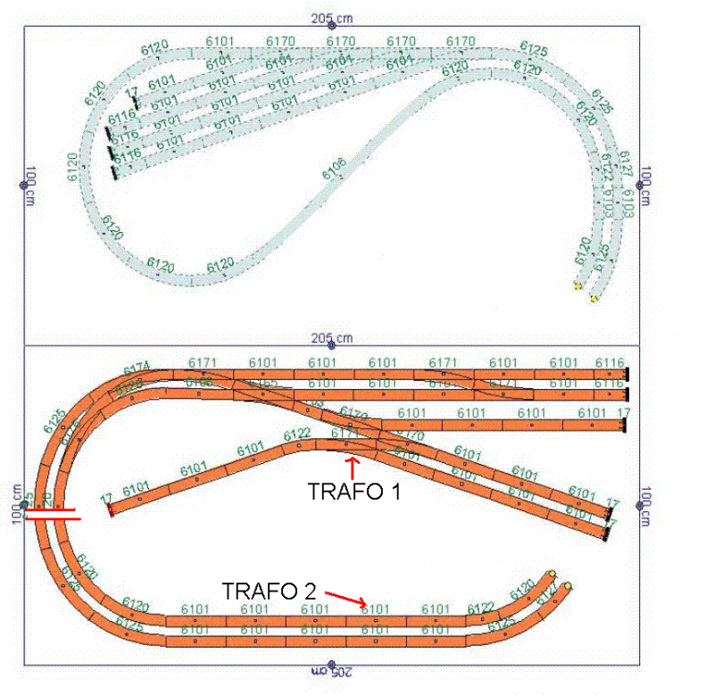

Even snel de tekening aangepast:
Het probleem is wat lastiger door je schaduwstation ontwerp , hierbij moet je één spoor in 2 richtingen berijden.
Als je nu links de 4 spoorstaven van de 2 bogen onderbreekt kan je op het schaduwstation/ keerlus gedeelte een trafo zetten en op het station/emplacement zet je een tweede trafo.
Echter is het van belang dat als je een trein van trafo gebied 1 naar 2 laat rijden dat deze beide in dezelfde rijrichting staan, anders heb je alsnog kortsluiting.
