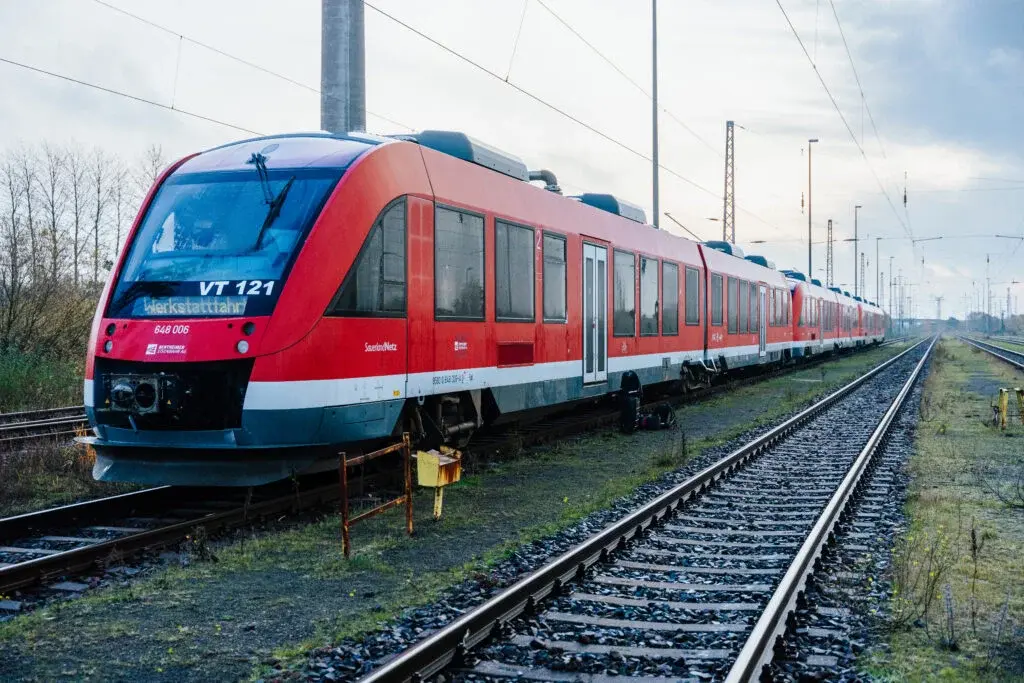

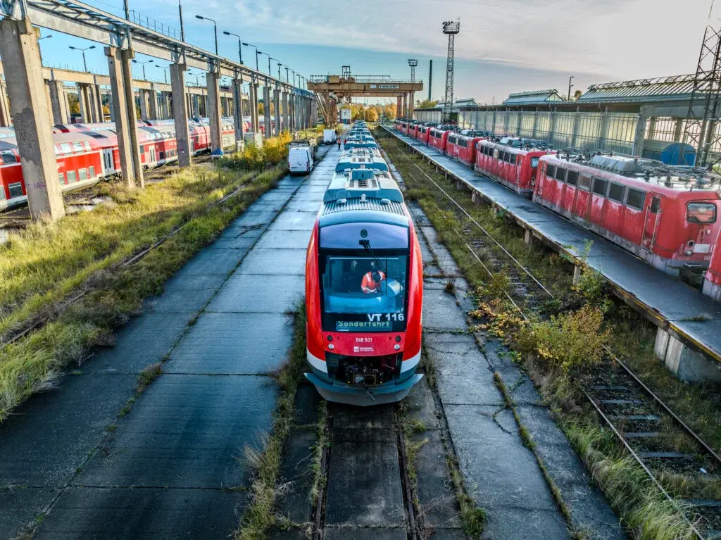

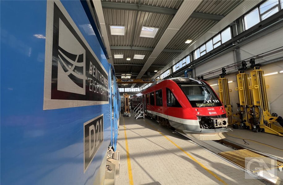

001 De DB Lint-s staan in Mukran te wachtend op dingen die komen gaan

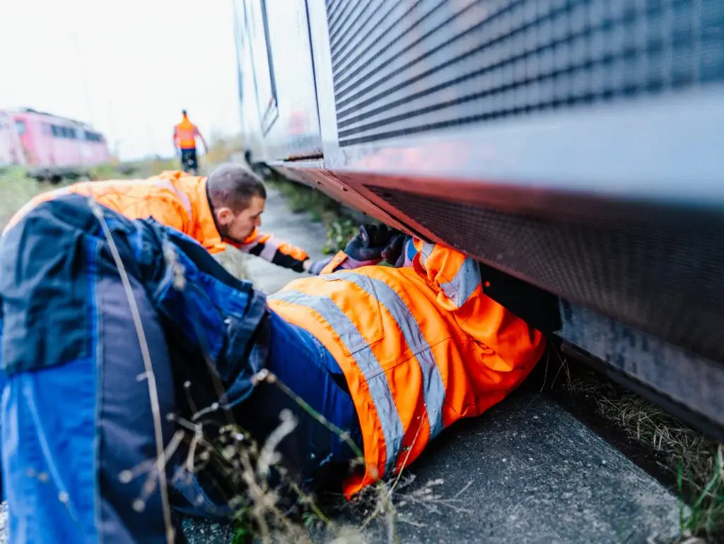

002 Om een veilige overdracht van de gekochte treinstellen van Mukran op Rügen naar Nordhorn te garanderen, reisde een team van de werkplaats Nordhorn af naar Mukran om daar de nodige controllebeurten af te werken
003 In de loop van vier dagen werkte het team aan de "eerste" drie voertuigen en voerde tests uit van de radio, elektra, remmen, motoren en wisseltreinbesturing (PZB) De voertuigen zijn aan de tand gevoeld en rijklaar gemaakt.

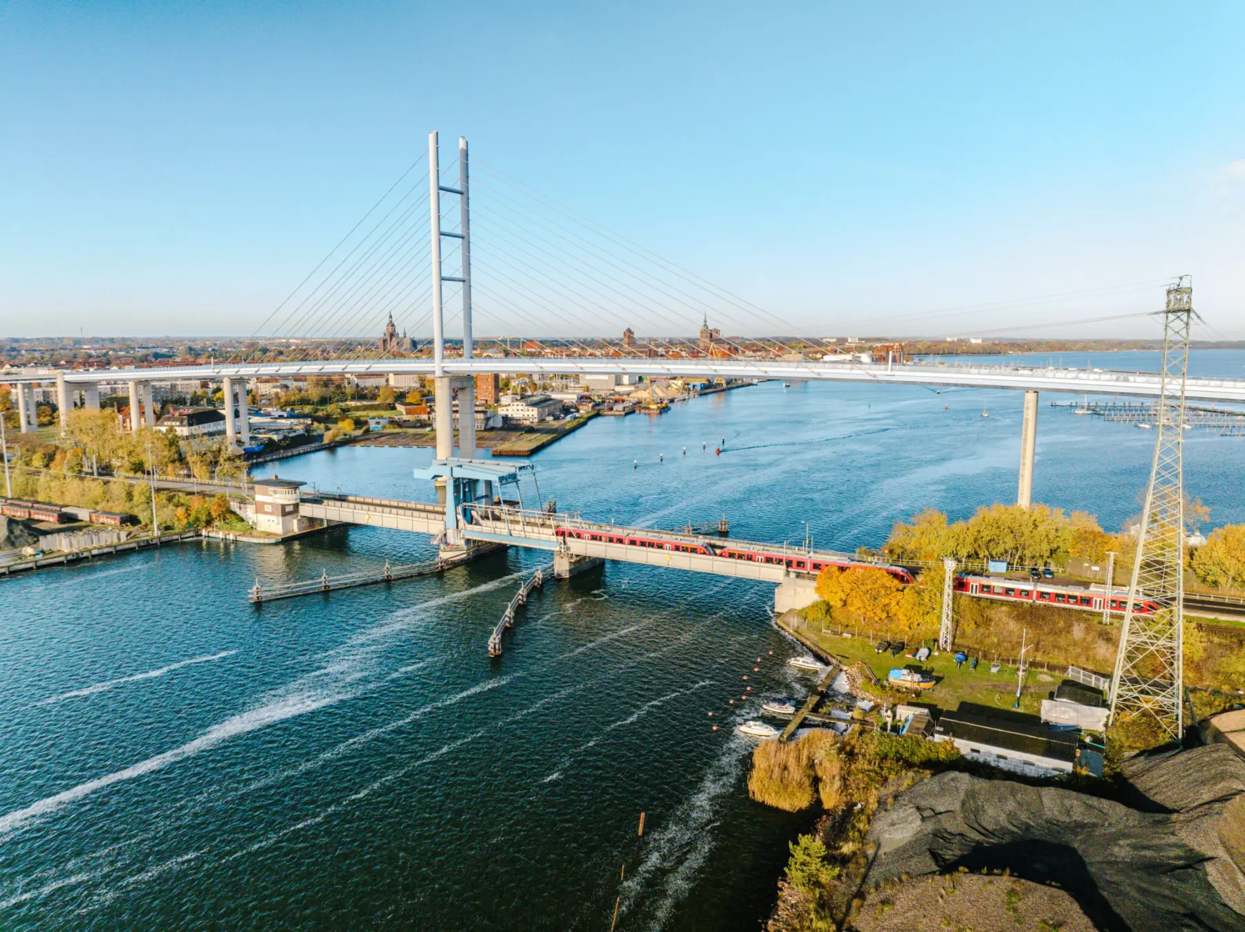

004  Drie LINT 41’s rollen over de Rügenbrug het vasteland op in de richting van het Grafschaft Bentheim. In het centrale depot van de Bentheimer Eisenbahn AG in Nordhorn worden de motorwagens onderworpen aan revisiewerkzaamheden en een algemene inspectie en krijgen zij de Crème-Blauwe huisstijl van de BE aangemeten. Bron en foto's: Bentheimer Eisenbahn november 2023

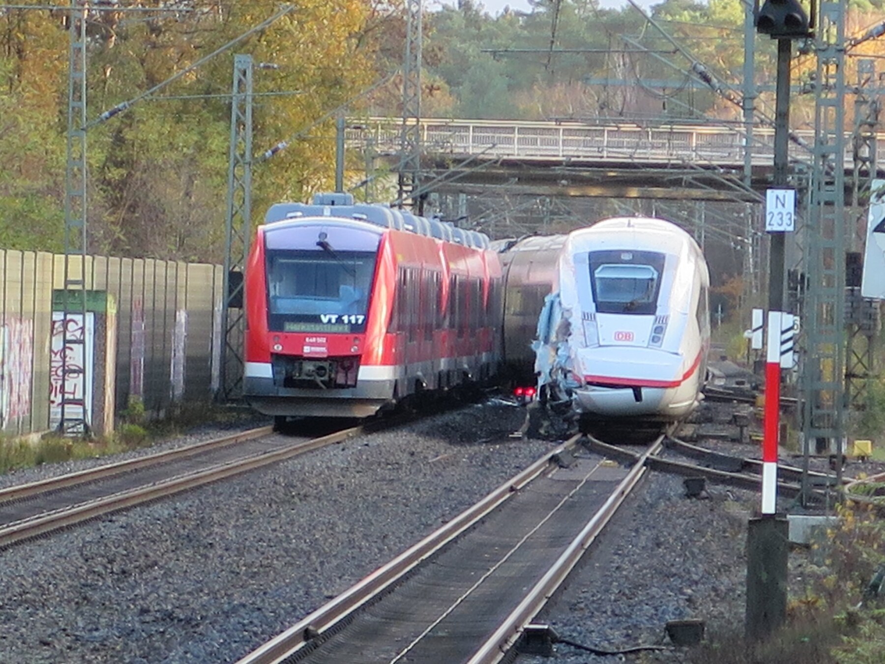

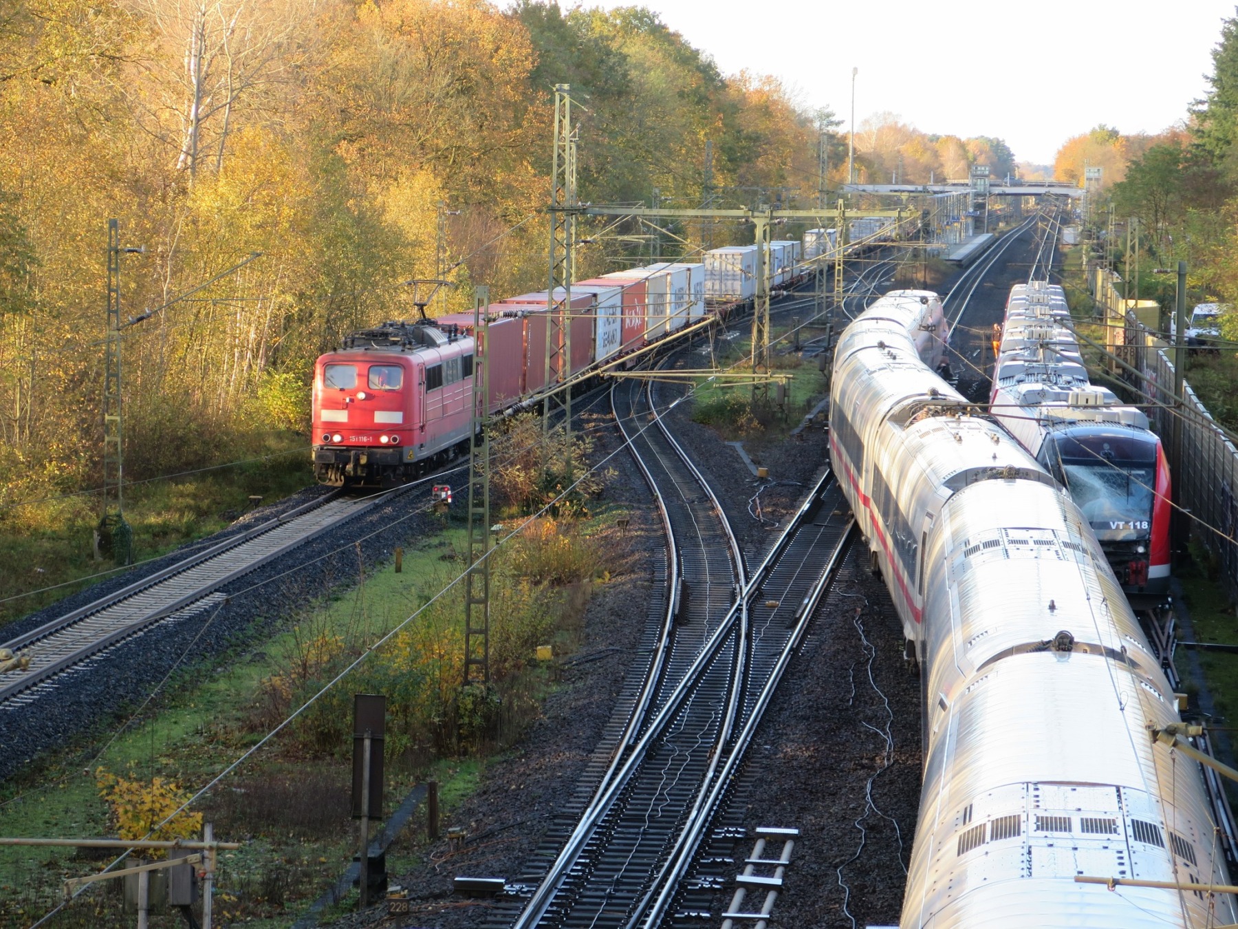

005 Met het tweede transport ging het helaas iets anders dan verwacht. Bij Lauenbruck ramde, zoals dat hier genoemd wordt, een ICE 4 met 550 mensen aan boord zich in de achterste motorwagen van het BE transport.

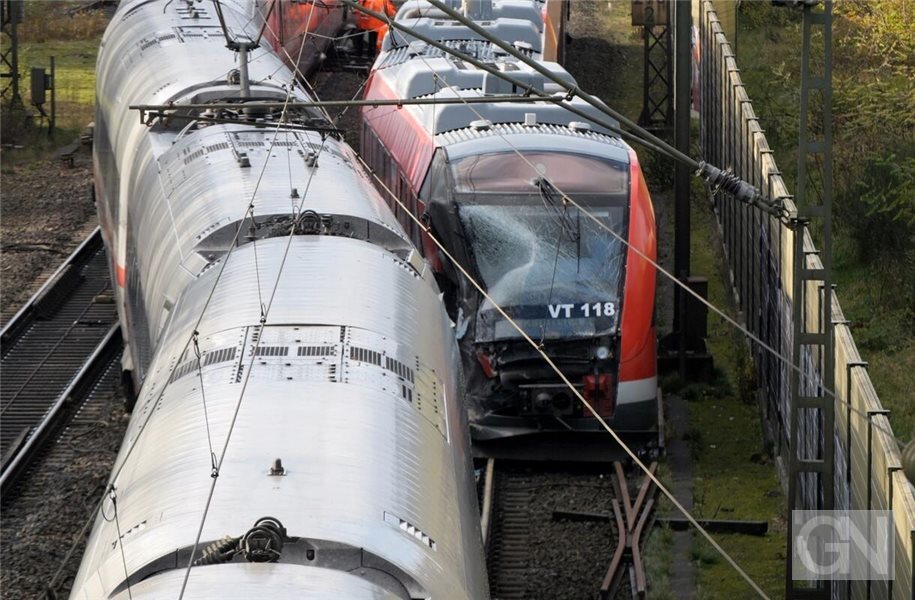

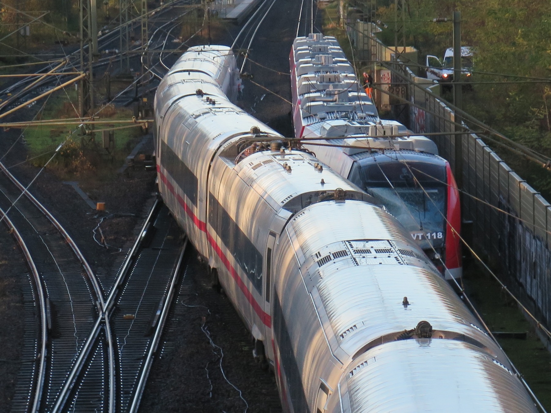

006 De zwaar beschadigde treinstellen.
007  Lauenbruck 16-11-2023
008 Daar sta je dan!

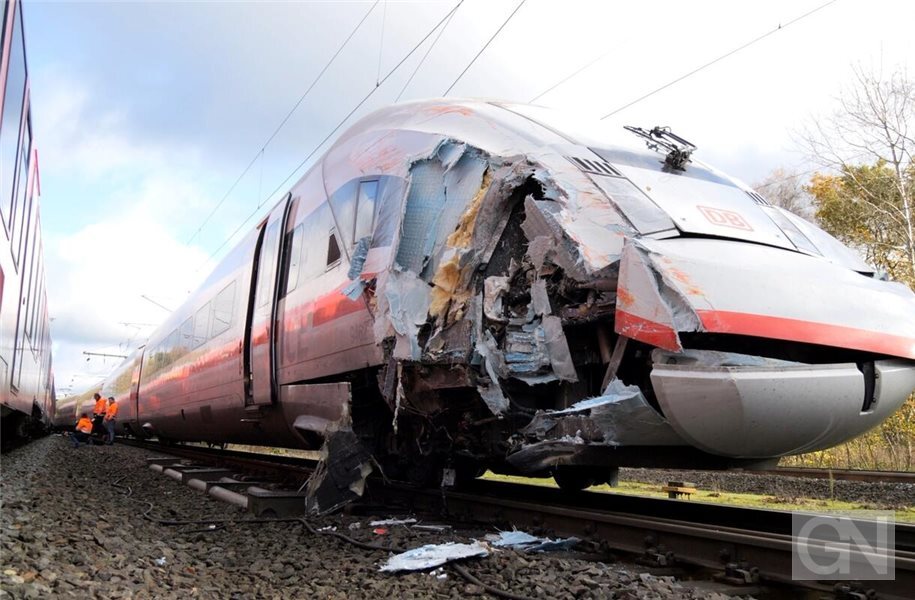

009 De ICE heeft alleen aan de voorzijde zichtbare schade. Foto archief: dpa
010 Het slachtoffen, de VT118 in de werkplaats van de BE in NordhornDe
